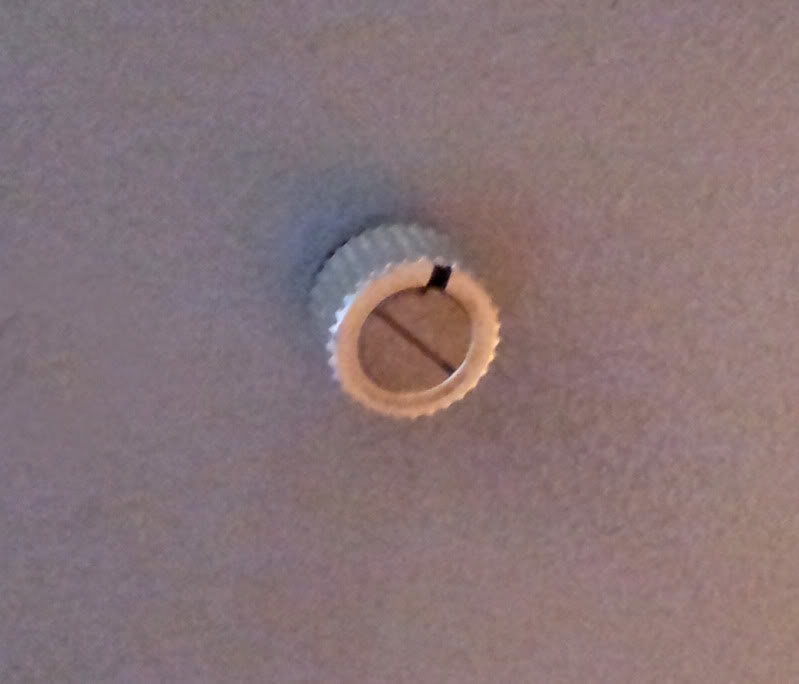

am Orthoplan gibt es einen Drehnopf für das Vorklappen einer Linse im AL-Strahlengang. Diese Knopf möchte ich lösen. Kann mir jemand das Geheimnis dahinter verraten?
Ein Lösen der Schraube in der Mitte bwirkt - nichts! Der Knopf läßt sich nicht abziehen.
Gibt es da einen bestimmten Trick?

ZitatGibt es da einen bestimmten Trick?
Den gibt es immer wie auch beim DICK. ;D
Ich schaue mir die Sache gerade an, so wie ich dein K9-Klappermikroskop vorher noch nie gesehen hatte. ;D
Du sagst, du hättest die Schraube in der Mitte schon rausgedreht und versucht, den Knopf abzuziehen.
Ich würde eher vermuten, daß der Knopf auf der Achse aufgeschraubt sein wird und die Schraube sozusagen als Konterschraube wirkt. Also probier es nochmal mit Losdrehen, ggf. vorher einen Tropfen WD40 einziehen lassen.
P.S.: Es könnte allerdings auch sein, daß der Knopf mit einer leichten Presspassung aufgepresst ist. Um den dann runterzubekommen, bräuchtest du dann allerdings eine kleine Abziehvorrichtung. Nichts Genaues weiß man also nicht.

purkinje
Vieleicht- aber wirklich nur vieleicht, wie ja bei Leitz gern mal, nach Entfernen der inneren  mit einer Schraube etwas größeren Durchmessers nur etwa 1/8 bis 1/4 Umdrehung einschrauben und Knopf abziehen; sieht man denn, ob so ein (größeres) Gewinde unter der Schraube zum Vorschein kommt? Ich kenn das von den Tischtriebknöpfen bei Leitz (kombi wie getrennt)
Beste Grüße Stefan
