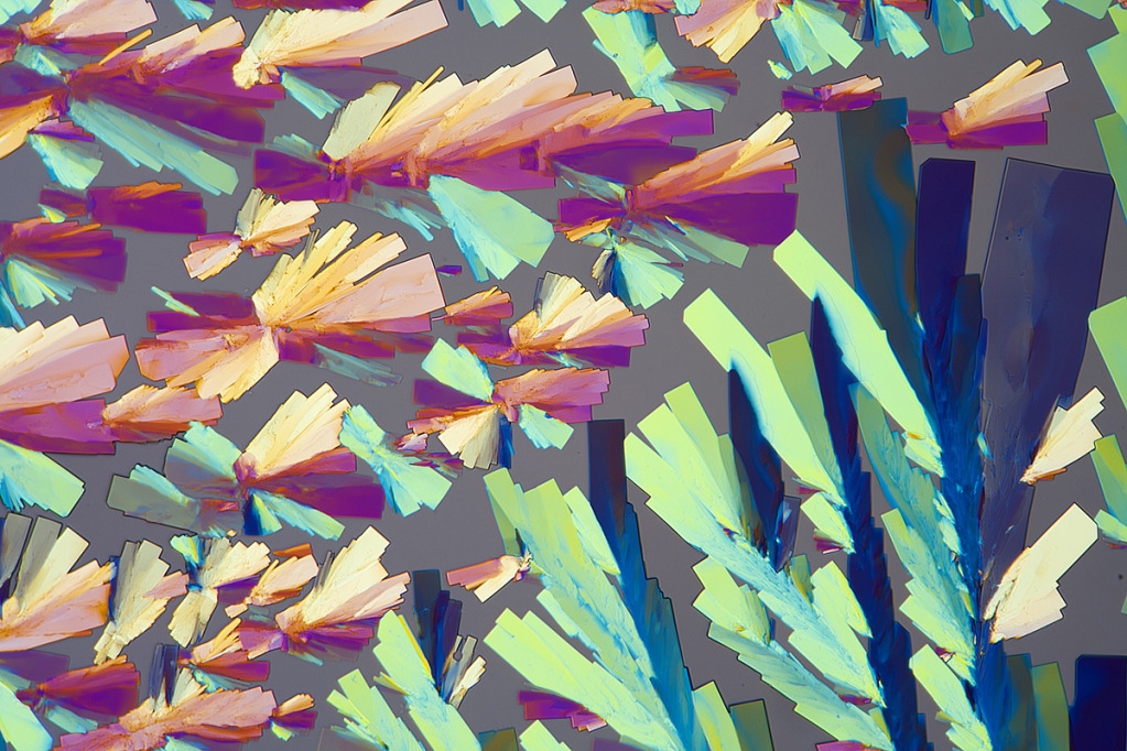

Liebe Mikroskopiker,
Habe letzte Woche mein Standard mit einer einfachen Polarisationseinrichtung ausgestattet. Da kam mir die Idee, schöne Kristallfotos zu machen. Der Einfachheit halber habe ich Acorbinsöure in Lösung gebracht und auf die Kristallisation gewartet. Hier eines der Ergebnisse:
Mein Wissen über Polarisationsoptische Untersuchung beschränkt sich auf das Bewußtsein, daß es sie gibt. Ich habe keine Ahnung, welche Phänomene ich hier sehe. Finde es einfach nur schön.
Ulf
Hallo Ulf,
natürlich immer wieder faszinierend! Und die Ascorbinsäure neigt zu solchen Rosetten.
Eventuell etwas dick deine Probe, wenn du ein DG auflegst, dann dauert es natürlich länger, aber die Schichtdicke wird begrenzt und dann kommst du nicht in die etwas blasseren höheren Ordnungen, sondern die niederen und die sind kräftiger in den Farben!

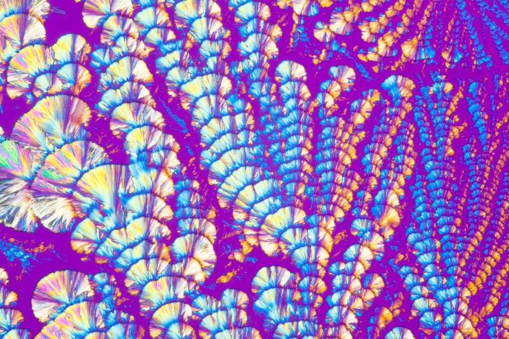

mit einem Deckglas habe ich es versucht. Leider hatte ich die Kristallisation nur ganz fett an den Rändern des Deckglases, in der Mitte war nix zu sehen. Kann es sein, daß das Deckglas zu groß war ? Ich habe eines aus der Histologie genommen, das fast den ganzen OT bedeckt.
Ich dem Präparat gab es auch dünnere Stellen:
Eine gute Probe, bedeckt von einem Deckglas wäre schon was feines, dann könnte ich auch mit hochkorrigierten Objektiven ran.... Gibt es irgendwelche Tricks, um dünne Präparate zu bekommen?
Ulf
Hallo Ulf
ZitatGibt es irgendwelche Tricks, um dünne Präparate zu bekommen?
Ja: mach Schmelzpräparate mit aufgelegtem DG! Und dann sofort was auflegen, damit es noch einen Dicken-Gradienten gibt.

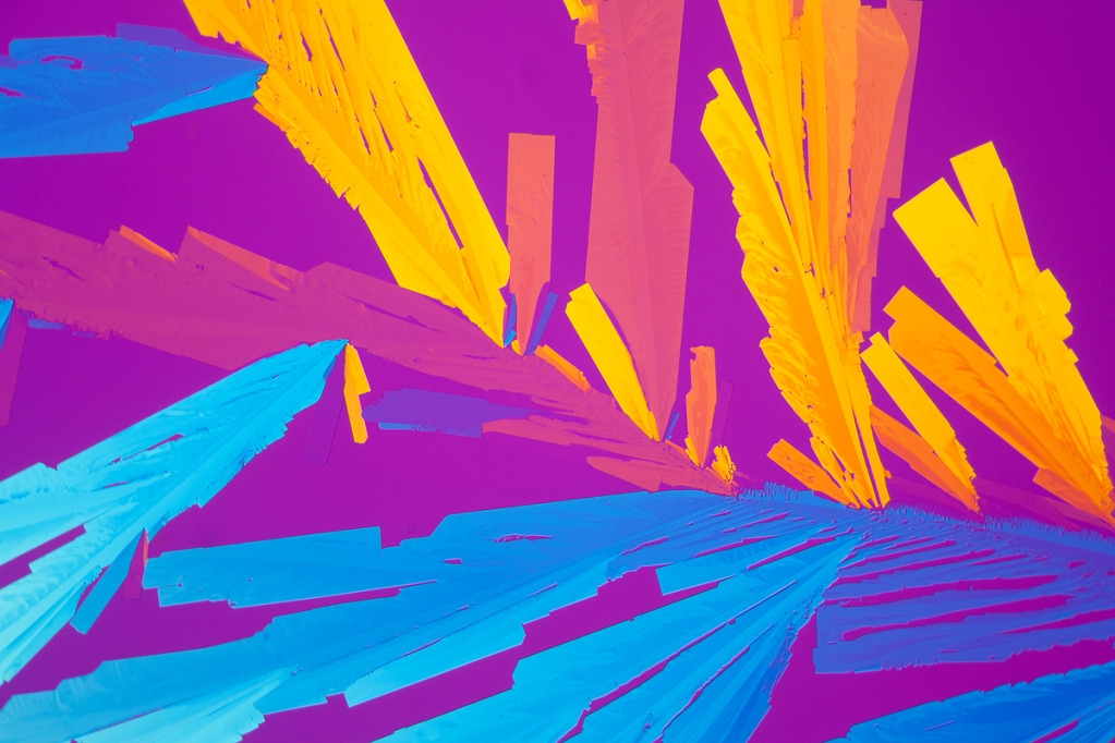

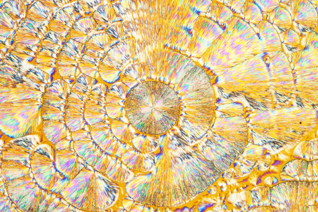

habe heute noch ein wenig experimentiert. Habe es leier nicht hingekriegt, aus kristalliner Ascorbinsäure Schmelzpräparate herzustellen. Habe dann eine gesättigte Lösung auf der Heizplatte solange erhitzt, bis nur noch ein farbloser klebriger Film auf den OT war - zählt das?
Jedenfalls gab's schöne dünne Präparate:
Ulf
Zitat- zählt das?
Alles zählt, was gut aussieht lieber Ulf!
Das erste Bild gefäll mir am Besten!

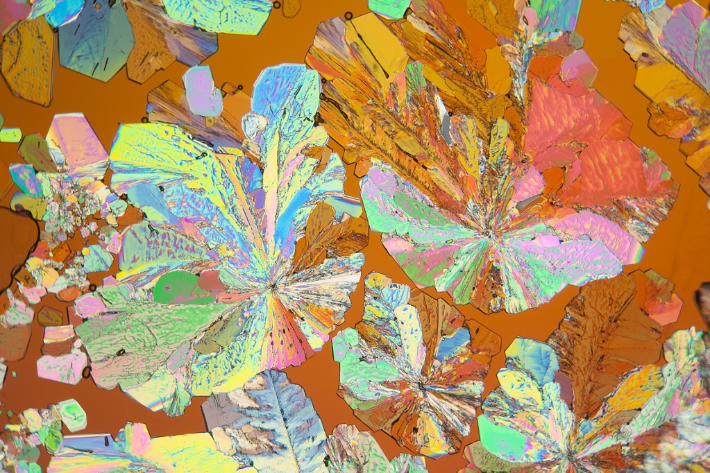

ich konnte mir weitere Versuche nicht verkneifen und habe gestern abend mein Glück mit Zitronensäure probiert.
Ich kann mir nicht helfen, aber im oberen Bild sehe ich die weihnachtliche Krippe, wobei das Kindlein ausnahmsweise schlechte Laune zu haben scheint....

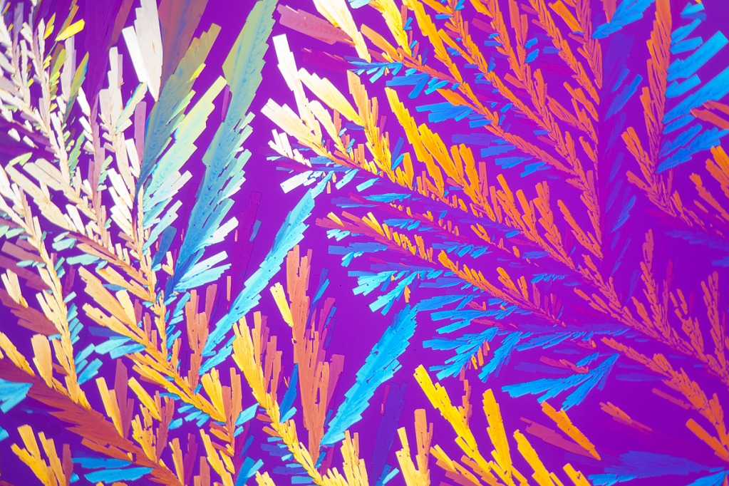

An anderen Stellen gleicht das Bild einem Blumengarten:
