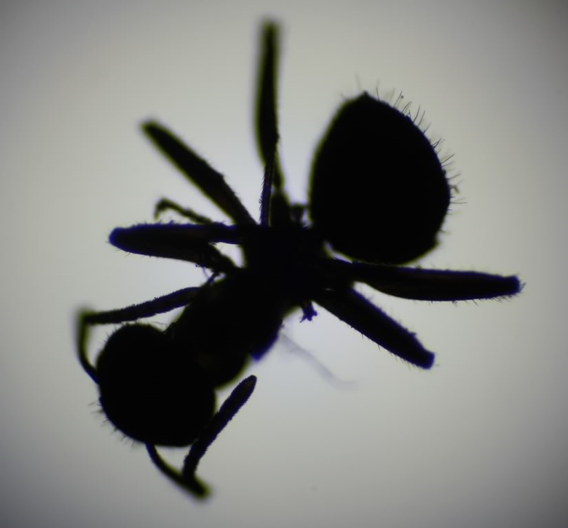

ich hatte schon wieder mal eine Idee und möchte euch diese noch unausgereifte Idee mal zeigen.
Es geht um die Durchleuchtung von z.B. Insekten.
Als Beispiel ein Bild einer Ameise:
Da ist nichts mit einer Durchleuchtung, da sie einfach zu dick ist, also muss mehr Licht/Belichtungszeit her.
Das Problem ist nur das dies zur einer Überbelichtung führen würde, also habe ich aus dem Bild eine Blende gemacht die wie folgt aussieht.

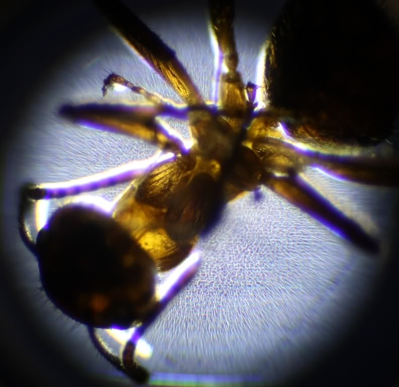

Das ganze noch auf Overheadfolie ausgedruckt und in den Filterhalter gelegt.
Nach ein wenig Spielerei kamm das heraus.
Perfekt ist es noch nicht und es muss noch eine Menge "geforscht" werden, allerdings sieht man doch um was es mir geht.
Was haltet ihr davon, ist es sinnvoll darin Zeit zu Investieren ?

das ist eine tolle Idee; nun brauchst du nur noch ein wenig abwarten und uns Heike präsentiert uns den "Milben oder Ameisen-Apendix" als detailierten Stack. Hier wäre jetzt wieder die LCD-Schablone gefragt um sich die Handarbeit und das Drucken  zu sparen.

für die "Schablone" habe ich nur einen größtmöglichen, quadratischen Ausschnitt aus dem Originalbild auf 32mm (etwas größer wäre wohl besser gewesen) verkleinert und ausgedruckt.
Also so viel Handarbeit war es nicht.
Alles in allem hat es nur ca. 20Minuten gedauert, wobei die meiste Zeit dabei drauf gegangen ist das mal auf 32mm zu bekommen.
Leider sieht man es dem Ergebnis deutlich an.  ;)
War einfach eine Blitzidee in Blitzausführung.

also, ich finde in diesem Fall das erste Bild (immerhin ein Scherenschnitt) besser als das zweite. Auf das, was im zweiten durch die Blende abgedeckt und dadurch sichtbar wurde, hätte ich gern verzichten können (wenn es einfach weiß, weil überbelichtet wäre). Auflicht wäre bei diesem Objekt sicher die Methode der Wahl.
Vielleicht nutzt die neue Idee ja in anderen Fällen. Aber es gibt natürlich schon HDR-Technik...

was mir dazu noch so einfiel, wäre die Beleuchtung von der Seite mit einem "nadelfeinen" Lichtstrahl. Das würde die Schablone sparen und dafür allerdings so eine Art "Mikromanipulator" für die Beleuchtung nötig machen.

warum nicht einfach chemisch aufhellen und im Infrarot fotografieren? Mein Mückenbeinchen habe ich im IR schon gezeigt.

Wieder einmal ein Thema, von dem ich keine absolute Ahnung habe  ;) (ist etwas anderes als absolut keine Ahnung  ;D), aber kann man da nicht etwas mit Bildbearbeitung machen? Also die Hintergrundbeleuchtung in einer bestimmten Farbe und dann diesen Hintergrund subtrahieren, so wie man sonst ein Rauschen subtrahiert? So daß die durchleuchtete Ameise übrig bleibt...? Wäre allerdings eine "digitale" Lösung, keine analoge, mikroskopische, aber diese Grenzen verschwimmen ja heutzutage (im Profi-Bereich) sowieso...
