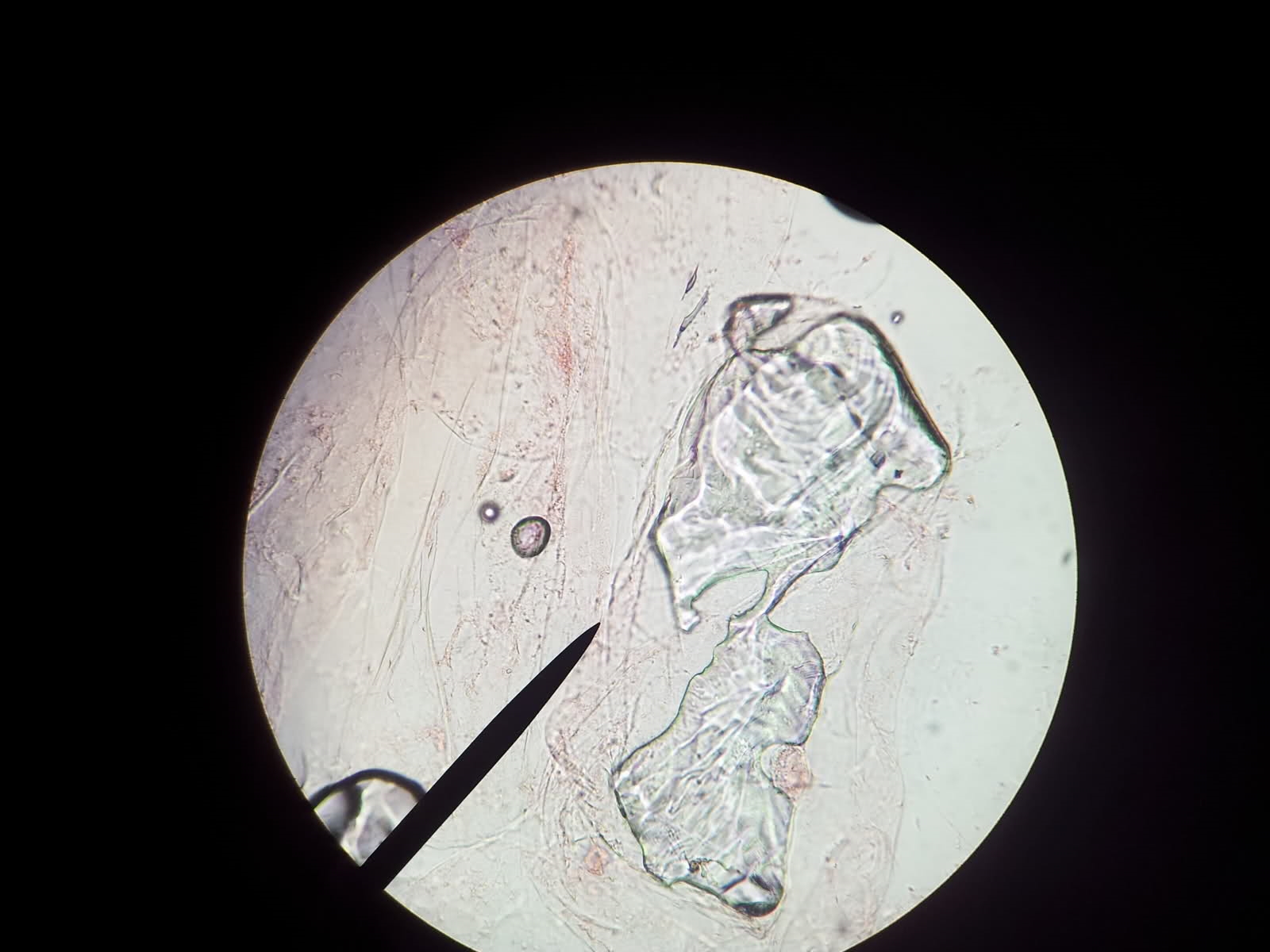

Diese Bilder habe ich vom Fruchtfleisch der Erdbeere gemacht.
Ich habe keinen blassen Schimmer was dieses 3D artige Gebilde sein könnte. Ich hoffe jemand von euch hat eine Ahnung :)

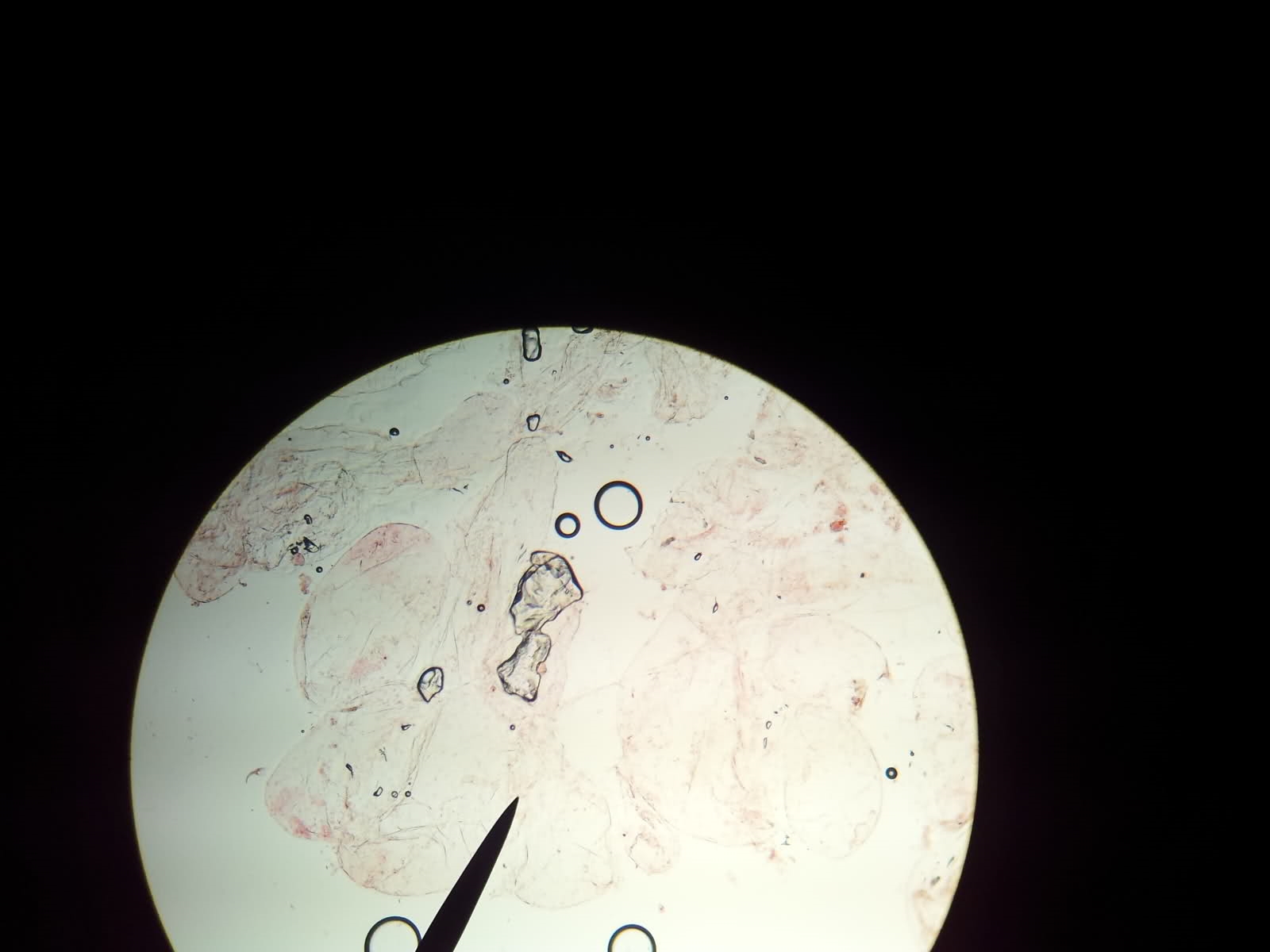

PS. Bei dem 2. Bild sind die runden Blasen Wassertröpfchen oder Lipidtröpfchen?
Hallo Jana,
also die kreisrunden schwarz umrandten sind banale Luftblasen. Die eckigen helle Gebilde könnten Sandkörner sein.
Edit:
die Sandkörner nehme ich zurück. Die Detailaufnahme zeigt eine Verbindung der beiden "Körner" die bei Sandkörnern wohl kaum vorkommt.
Wenn du Polarisation hast...
Hallo ihr beiden,
die schwazen Polygone interpretiere ich als zwischen Glas und Präparat eingeklemmte Luft.
Hallo Jürgen,
Zitatdie schwazen Polygone interpretiere ich als zwischen Glas und Präparat eingeklemmte Luft.
durchaus wahrscheinlich.
Probe aufs Exempel---> etwas erwärmen: sie sollten sich aufpusten, die runden "klassischen" Luftblasen tun das dann auf jeden Fall.
Jana S.
Dass es Luftblasen sind ist sehr warscheinlich. Danke für die Bestätigung.
Trotzdem interessiert es mich brennender, was sich hinter dem 3D gebilde versteckt.
