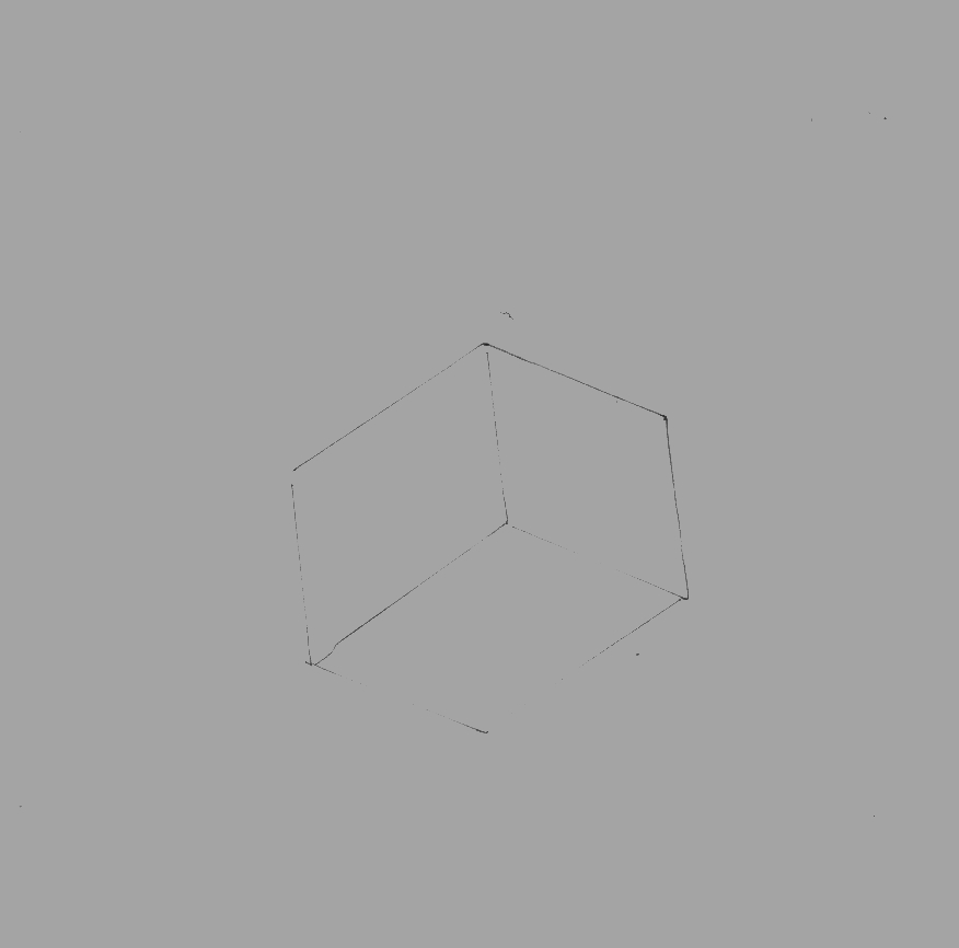

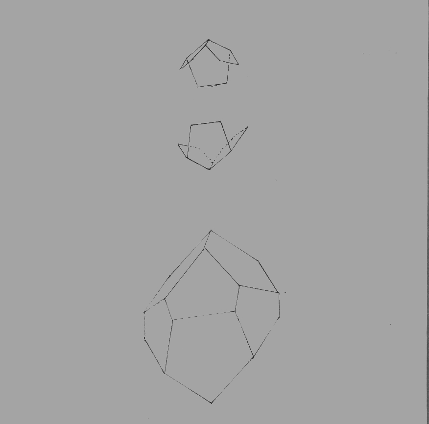

salve
die erste Zeichnung zeigt  quarzähnliche zu den oberen Dachflächen versetzte untere Flächen,
scheint mir nicht dem Kristall in der Probe zu gleichen
trigonale Kristall wie Calcit und Dolomit können auch so aussehen.
Bei Dolomit wäre so eine schräge Spaltfläche möglich ( habe eine entsprechende Zeichnung gefunden )
Ansonsten schaut das für mich halt eher wie im Bild vom Epsomit ( Bittersalz ) aus.
