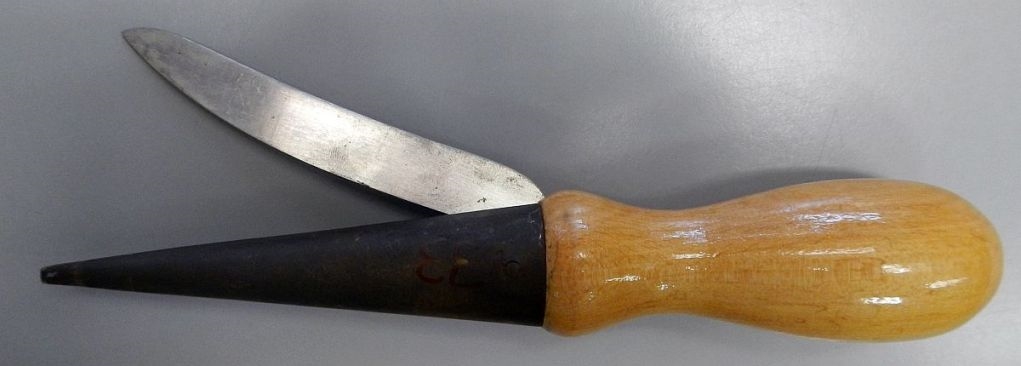

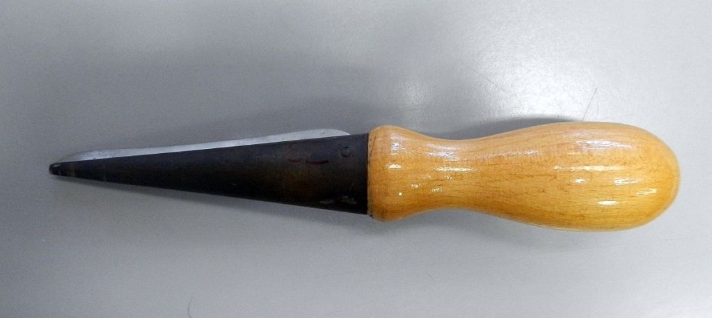

dieses Bild stelle ich nur deshalb in das Mikroforum, weil viele von Euch auch erfahrene Naturwissenschaftler mit einem enormen Wissen sind. Wir haben heute bei einer Laborinventur dieses Schneidegerät gefunden:
Weiss jemand, wozu man diesen Beschneider mal verwendet hat?
Gruss, Oliver
Weiss jemand wozu man diesen Beschneider mal verwendet hat?
Zum Beschneiden?
KH

Ja, schon  ;D  aber was genau wurde im Labor damit beschnitten?  Aufgrund des kegelförmigen Schaftes, in dem die scherenartig schräg geschliffene Klinge verschwindet, würde sich das Ding tatsächlich eignen, schlauchartige Objekte aufzudehnen und einzuschneiden, aber wo braucht man sowas in einem chemisch-bilogischen Labor?

Hallo Oliver,
das ist ein Schärfer für Korkbohrersätze. Konisch deshalb, weil damit ein ganzer Satz von klein bis groß im Bohrungsdurchmesser geschärft werden kann.
Ziemlich nostalgisch im Zeitalter der Normschliffapparaturen!
Oliver S.
das macht Sinn, denn so eine alte Bohrmaschine lag auch in dem Schrank. Ich dachte eigentlich, diese Bohrmaschine wäre zum Bohren von Löchern in Gummistopfen, damit man dort Glasrohre durchschieben kann.
Danke Klaus für die schnelle und kompetente Antwort.

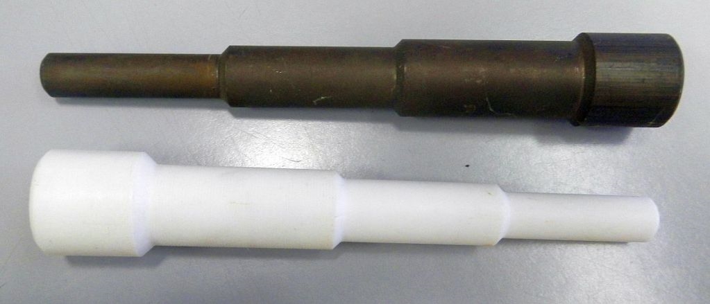

...und wir haben noch etwas gefunden, was wir nicht zuordnen konnten:
Wenn das da oben der Schleifer einer Korkenbohrmaschine ist, dann sind das vermutlich die Stößel zum Freistossen der Bohrhülsen, nachdem der Korken da hineingebohrt wurde??
