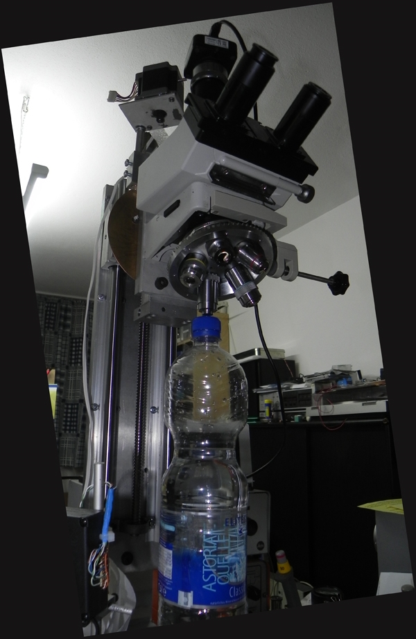

bringt ihr eine 1,5 ltr PET-Flasche unter den Revolver ? Doch, ich schon.

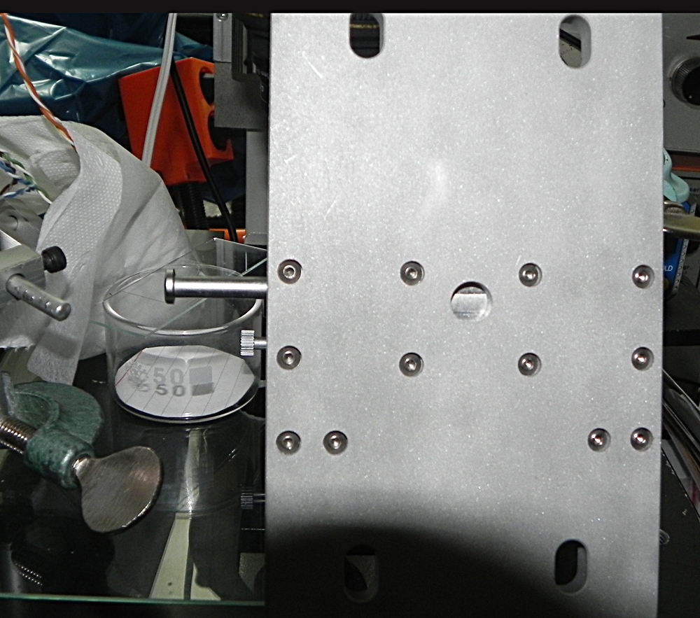

Der Ausleger-Rest des Metalloplan war noch mal unter der Säge und anschließend in der 3-D-Fräsmaschine und kann jetzt mit seiner gefrästen Montageplatte als Schnellwechseleinheit Nr. 3 an den Umbau geschraubt werden. Da die Trägerplatte schwenkbar ist kann auch dieser gesamte Kopf schräg auf ein Objekt gerichtet werden.
Der Peter V. hat gar nicht richtig hingeschaut, sonst hätte er die Drucktaste zum Lösen des Tubus und die Befestigungsschraube für den Schwalbenschwanz erkennen können, die links im Bilde hervorschauen. Klaus war dann am nächsten drann, denn der Text war tatsächlich  so gefasst um das Orthoplan herauslesen zu können.

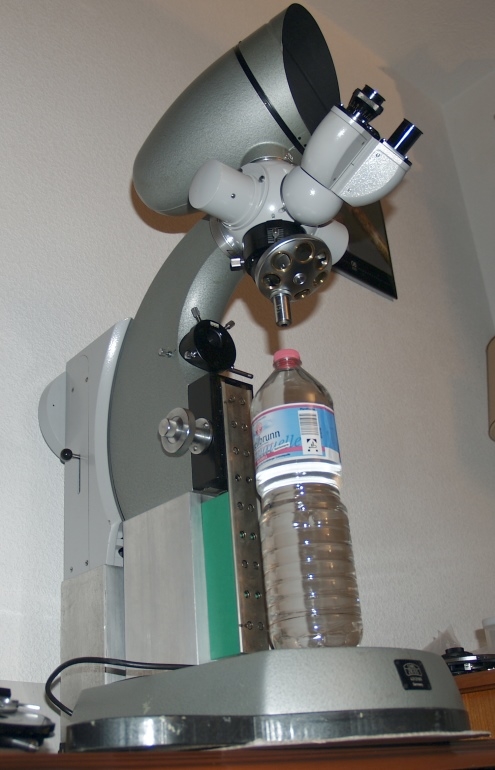

Hallo Lothar,
Zitat von: Lothar Gutjahr in Oktober 02, 2012, 22:09:27 NACHMITTAGS
ist zwar irgendwie sinnlos, aber ich habe es trotzdem mal gemacht  ;)
Klaas
Hallo Klaas,
Respekt ! Veritabler Umbau, zerstörungsfrei und jederzeit rückbaubar.
Sag´ mal, wo hast Du die lange Schwalbe für den Tischtrieb aufgegabelt, ... und passen da die normalen Klemmträger der Phomis ´dran, ... und was machst Du mit diesem Konstrukt ?

Nu ja, die Flasche ist Platzhalter für andere große Brocken. Und den Deckel abzuschrauben, dann geht ja der Pfus raus. Wolfgang, das alte Vergrößerungsgerät war mal ganz am Anfang ein Gedanke der aber aus Stabilitätsgründen verworfen wurde und außerdem fehlt dem Vergrößerer der große x-y-Tisch des Metalloplans genau so wie die gesamte Durchlichteinrichtung desselben. Ich denke mechanisch bin ich so weit durch. Jetzt kommt dann die Automatisation an die Reihe und eine ganze Menge Beleuchtungsvarianten.
Horst-Dieter du hast dabei verkannt, daß es lediglich ein Metalloplan mit einer nachträglich etwas vergrößerten Grobverstellung ist.
