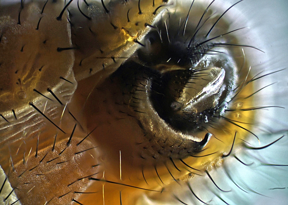

Das Tauschobjekt ist heute wohlbehalten angekommen und verhält sich mit einem voll ausgefahrenen Macro Zoom recht anständig. Ein Test mit Pola1 folgt noch.
Der erste Stack galt der Zunge einer Stubenfliege. Hier bin ich einigermaßen verblüfft, festzustellen, daß die Fliege zwei Zähne hat die an ein Nilpferd erinnern.
Zeiss Luminar 1: 2,5 / 16 mm mit 50 mm Abstand vor 210 mm ausgefahrenem 70 -210 mm Feldwaldundwiesen Macro Zoom an NEX-5
Ist das bekannt ? Wenn ja wie nennt man diese "Zähne" ?
Der Stack erfolgte mit 30 Aufnahmen. Die Fliege lag auf dem "Rücken" und die Fotoeinheit war auf 30 Grad ausgeschwenkt um diesen Blickwinkel zu verwenden.

Hallo Lothar
Mit Freude lese ich deine Freude,
das Luminar 16mm vor einem 210mm Objektiv?
Na ja, ich habe ja auch schon mal solch unerwartete
Erfolge (Steigerung) in der Auflösung mit einer
ähnlichen Kombination gemacht.
Leider habe ich die Kombination nur mit einem 105mm Fotoobjektiv
ausgetestet.
Du bist mutig und so wie es scheint auch erfolgreicher.
Es ist eine Freude das Bild zu sehen.

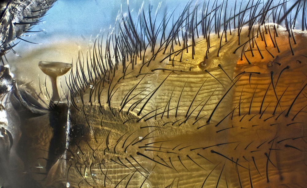

Hallo Kurt,
in meinem Fundus habe ich noch ein Canon 2,5/135 gefunden. Damit bei großem Zwischenabstand mittels Balgen gesteigerte Vergrößerung und auch noch saugut wie es nach der Dünenlandschaft auf Fliege aussieht.
Luminar 16; dann 120 mm Balgen; dann Canon 1 :2,5/135 ganz kurz an NEX adaptiert (als Normales Objektiv müßte das Canon etwa 30 mm weiter weg sitzen.)
Mit dem Nikon habe ich das nie so hinbekommen. Also war es eine rechte Idee das zu tauschen oddder it ?

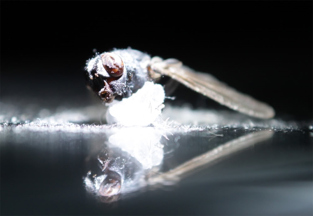

das war eine Stubenfliege.
Unbearbeitet, kein Stack, Canon 500D, Tele Jena 120 an Zwischenringen,Blende 5,6 Beleuchtung: eine Led von oben.

@Eckhard: Dein kleines Staubteufelchen ist aber ein klein bischen arg hart beleuchtet.....

Ich rätsle gerade was Du uns da für einen Ausschnitt zeigst, Du schreibst Zunge, ist das laienhaft formuliert der Rüssel?!?
Das Ergebnis ist nicht schlecht, Du machst Dich, bei den Haaren gibt es teilweise noch Stacking-Artefakte ==> die Bildbearbeitung ruft. Der Nachteil, um so genauer man wird um so mehr Zeit verbringt man vor dem Bildschirm ...
