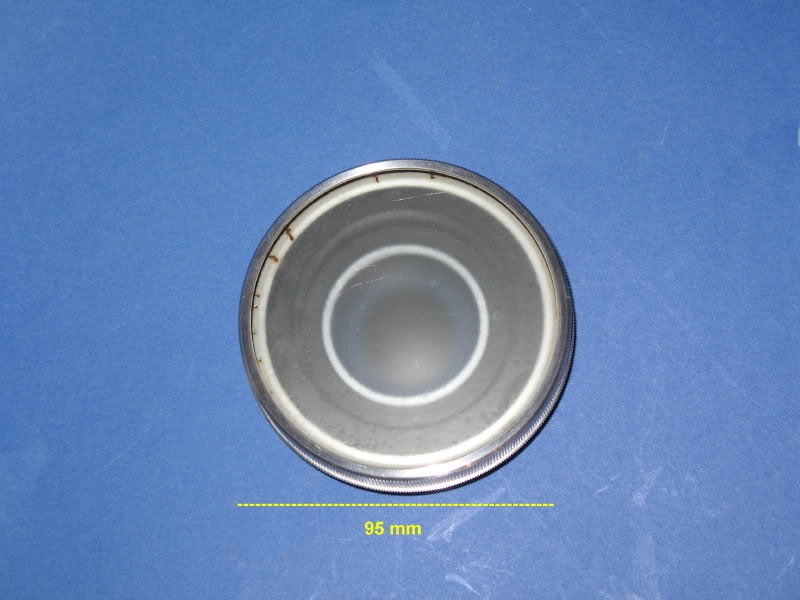

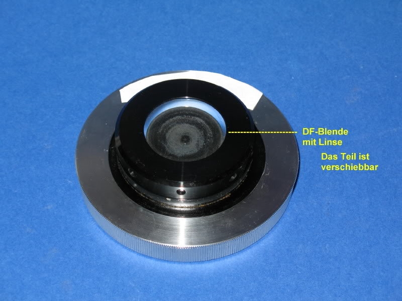

In meinen Kisten habe ich ein Teil gefunden, das eventuell von Zeiss kommt - vielleicht sogar Zeiss-Opton. Die Vermutung wird gestützt, weil ich ein 2. Teil dabei liegen habe das mit Zeiss-Opton gekennzeichnet ist.
So wie das früher üblich war, sehr solide Messing verchromt.
Eigentlich sieht es so aus wie ein Tischeinsatz  eines Stemi-Durchlicht-Tisches mit einer DF-Blende. Aber in den bekannten DL-Tisch von CZ passt es nicht - es ist zu groß!
Hat jemand eine Idee, oder kennt es sogar?

Hallo Herr Herrmann,
bis auf die "Dunkelfeldblende", die anscheinend aufgeklemmt ist, sieht das so aus wie mein Gleittisch für das Zeiss Stereomikroskop. Bei mir ist das silberne Teil fest mit einer Tischplatte verbunden.
Kann man das schwarze Teil abnehmen? Dann bitte Fotos mit Maßen von den Einzelteilen zeigen. Evtl. ist das ja eine Bastelarbeit aus vorhandenen Teilen...

Hallo Herr Lange, Herr Hiller,

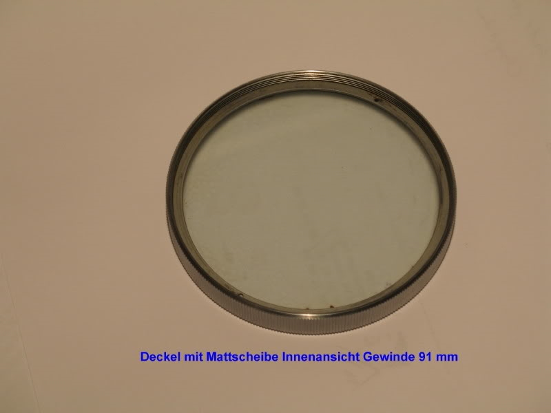

nun habe ich noch 2 Bilder gemacht. Das ist eigentlich eine verschraubte "Schachtel" mit einer runden Öffnung am Boden, durch die der DF-Einsatz durchgeht. Der "Schraubdeckel" ist die große Mattscheibe. Der schwarze Einsatz sitzt passgenau, so dass ich nicht von einer Bastellösung ausgehe.
An Stemi-Durchlichttisch mit DF-Blende habe ich auch gedacht, aber bei meinem DL-Tisch passt der Einsatz nicht.
Wenn Sie Bilder zeigen können würde das vielleicht Licht ins DF bringen Herr Hiller.

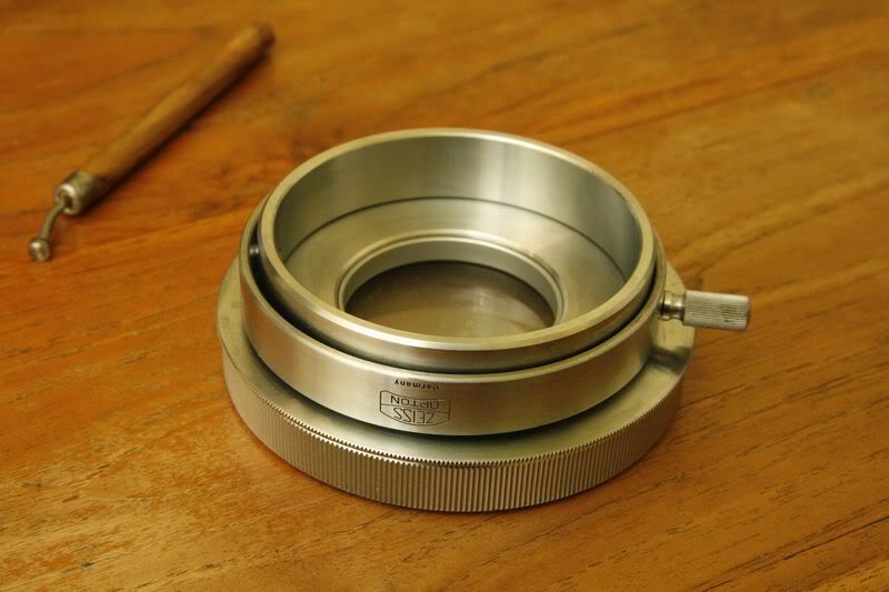

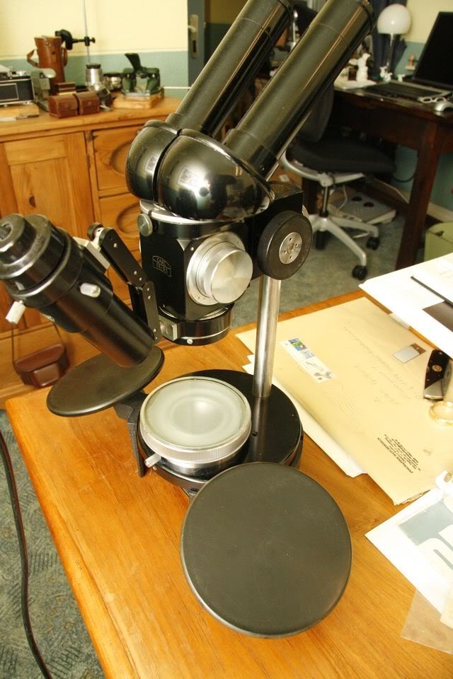

Hallo Herr Herrmann bzw. hallo Klaus,
ich besitze solch einen Gleittisch.
Er gehört - wie weiter oben schon geschrieben wurde - zu einem Zeiss Opton Stereomikroskop
(ähnlich dem Carl Zeiss Jena SM XX, aus dem das Zeiss Opton wohl hervorgegangen ist)
Folgend drei Bilder.

Hallo Volker,

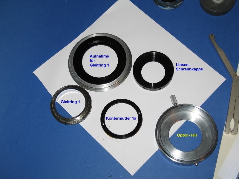

das war der richtige Denkanstoß, vielen Dank! Dieser ganze silberne Gleittisch wird in den schwarzen Tisch-Unterbau eingesetzt?
Kannst Du diese Öffnug noch zeigen?
Dieser silberne Einsatz hat ein Innengewinde von 45 mm Durchmesser auf das ein schwarzer Konterring geschraubt wird, der gleichzeitig Gleitring ist??? Kann man erst sehen, wenn man das große Oberteil mit der Mattscheibe abgeschraubt hat!
Wenn Du noch Prospektbilder beisteuern kannst - wäre schön! Steht im Prospekt nichts über den DF-Zusatz?

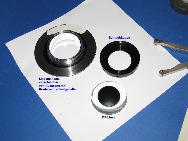

Jetzt habe ich das Teil zerlegt. Es geht doch nichts über geeignetes Werkzeug!
Aber es sieht so aus, als ob hier die Normung vergessen wurde - oder ich verstehe die Funktion noch nicht bräuchte also doch noch Zusatzinfo von Dir Volker!
Ich hatte vermutet, dass das Gewinde des Gleitrings in das des Optonteils passt. Aber es ist etwas größer  >:(
Ich habe also noch nicht verstanden, wie das Teil mit der Mattscheibe mit dem Optonteil verheiratet wird?

hier erst einmal vier Bilder aus einem alten Prospekt.
Dann die Aussparung im Fußteil des Mikroskopständers.
Es sind dort zwei konzentrische Ausdrehungen (1 und 2) vorhanden.
Der Gleittisch hat nun zwei Hülsen, die genau in diese Ausdrehungen passen.
Diese Hülsen können gegeneinander verschoben werden (mit Hilfe einer gerändelten Schraube).
Durch diese gewollte "Dezentrierung" kann also der Gleittisch im Fußteil des Mikroskops geklemmt werden.
Der teilzerlegte Gleittisch sieht dann so aus:
Dabei liegt der Tisch in "Arbeitsstellung" und der Ring mit Mattscheibe auf dem Kopf gedreht, rechts daneben.
Der Ring mit Mattscheibe wird in den anderen Ring hineingedreht. Die Mattscheibe liegt dann auf der Klarglasscheibe auf und das zwischen den scheiben befindliche (ich habe Vaseline genommen) Fett ergibt dann eben die für einen Gleittisch typische gleitende Bewegung.
Das Teil mit der Klarglasscheibe hat allen Anschein nach ein Aussengewinde und könnte demnach wohl aus dem "Ring 2" herausgedreht werden.
Hoffe das meine Ausführung nicht ganz das Thema verfehlt haben  ;)
Beste Grüsse,
Volker
Danke lieber Volker, Du hast eine 1 im Fachaufsatz!
Das hat mir gefehlt: das Optonteil war bei mir falsch rum zusammengeschraubt. Jetzt habe ich den "Gleittisch" in Deiner Version fertig. Wobei "Gleittisch" eigentlich nicht ganz stimmt, der liegt lose auf und kann hin und her geschoben werden im Rahmen der vorgegebenen Begrenzung.
Und die DF-Feld-Version benötigt offensichtlich im Tischträger einen zusätzlichen Adapter.
Damit ist das Rätsel gelöst bis auf die Adaption der DF-Version.
Danke an alle die sich bemüht haben!
