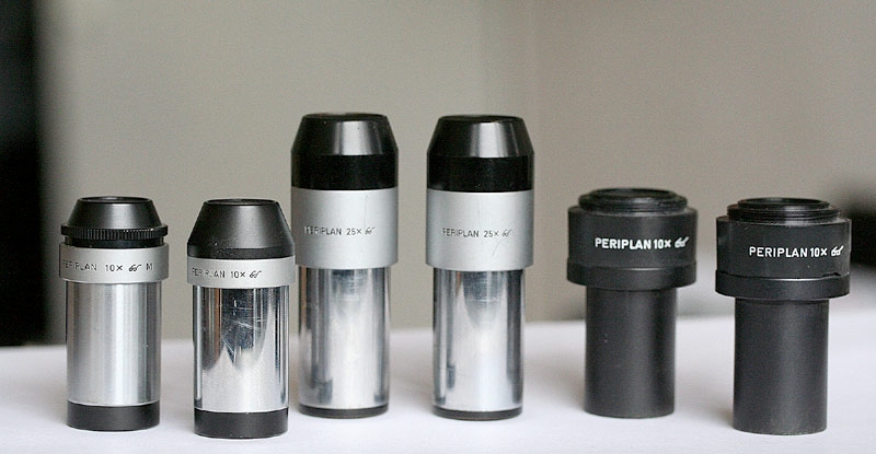

ortholux
Lieber Mikromeister (hast Du auch einen Namen?),
Jon hat es in einem kürzlich veröffentlichen Beitrag in anderem Zusammenhang erläutert
"Fuer 170 mm waere also die Kennung "GF 10x"; fuer 160 mm "GF 10x/18"."
Also für Dich sind die Okulare ohne Angabe der Sehfeldzahl (18) die richtigen.
Hol Dir diese Broschüre, auch wenn Sie etwas älter ist als Dein SM Lux. Hier erfährst Du viel über die Leitz-Optiken
http://www.leitz-ortholux.de/pdf/abbildende_beleuchtende_1973.pdf
Um Jons Beitrag noch zu ergänzen - Dein oo-System ist nicht wie die modernen oo-Systeme voll auskorrigiert. Deshalb die vorgeschlagenen Periplane.
Und hiernach mußt Du suchen:
Links die älteren Normalfeld-Okulare, rechts die moderneren Großfeld-Okulare (das "legendäre" Coolpix-Okular)
mikromeister
Vielen Dank für die Tipps.
Die Broschüre von 1973 ist wirklich ausserordenltich aussagekräftig.
Demnach habe ich jetzt schon Großfeldokulare und sollte, wenn ich hier nur zugunsten der Brillenbequemlichkeit keinen Rückschritt machen will, nur aus der rechten schwarzen Serie wählen.

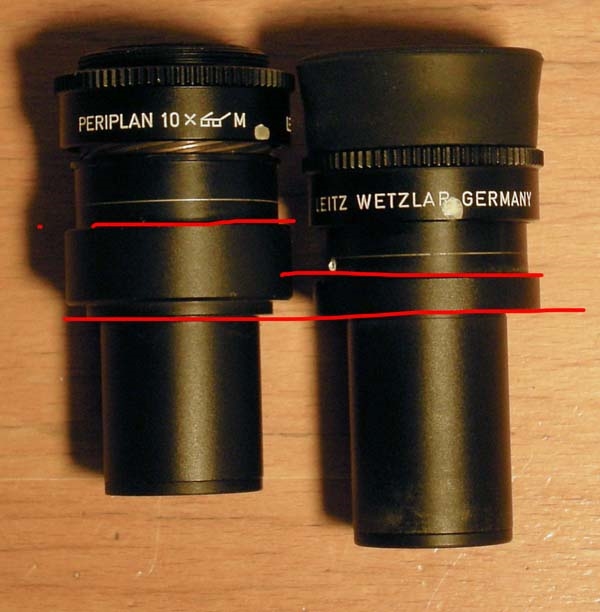

Jürg Braun
Guten Abend
Der Unterschied ist wirklich nicht sehr gross. Er ist genau 8mm.
Das Optische Teil war bei beiden, dem 160 und dem 170 das gleiche. Nur die Einsteckhülse war unterschiedlich.
Ich habe das im Bild mit roten Linien markiert.
Beim linken Okular ist das optische Element in der obersten Position verklemmt. Deshalb steh es deutlich mehr vor.
Jürg
