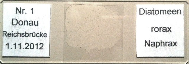

nach einigen Fehlversuchen ist es endlich soweit.
Das ist es:
vielleicht nicht das schönste und es hätte ein Tick mehr Naphrax sein dürfen, aber es ist trotzdem meine Nr. 1  ;D

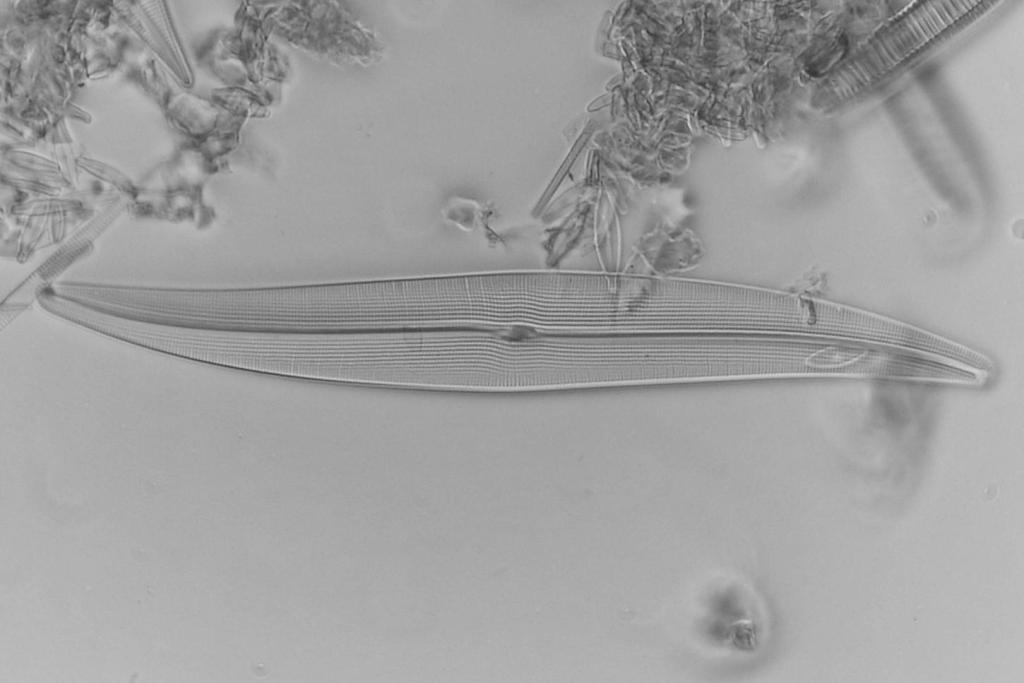

Weil hier gerade das Thema Auflösungsgrenze umgeht, hier die von meinem 40x Plan:
Gyrosigma attenuatum ?
ZeissPlan 40x, Okular Kpl 8x, Relaioptik Tessar=45mm/F:2.8, Kamera 1000D

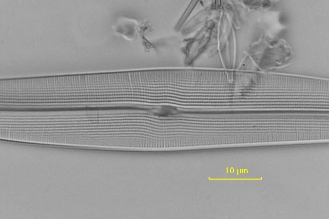

Hier noch ein 1:1 Ausschnitt mit Maßstabsbalken:

Hallo Johannes,
meinen Glückwunsch zum ersten Diatomeen-Dauerpräparat!  8) Du mußt unbedingt noch welche am 12.12. machen, davon hätte ich gerne auch welche! ;D
Einzige Rüge: Die Gyrosigma läßt sich auch noch mit einem 25/0,45 auflösen. ;D
Beste Grüße und weiter so!

Johannes Kropiunig
Zitatmeinen Glückwunsch zum ersten Diatomeen-Dauerpräparat!  Cool Du mußt unbedingt noch welche am 12.12. machen, davon hätte ich gerne auch welche! Grinsend
vielen Dank für deinen Glückwunsch!
Der 12.12 ist ein Mittwoch, da sieht es eher schlecht für die notwendige Zeit aus, aber man kann ja nie wissen, vielleicht habe ich nach der Arbeit doch noch die Energie um deinen Wunsch zu erfüllen, eine Erinnerung ist jedenfalls in meinem Handy abgespeichert.  ;)
ZitatHast du bei der Reichsbrücke gefischt?
Nur nach Algen, und dass schon um 6:00 in der Früh, bei Regen und Kälte, was tut man nicht alles für sein Hobby.  ???
Ich musste den Feiertag ja gut ausnutzen.
Johannes
Stereomikroskop: Lomo MBS 10
Laotse

Diatom
Das ist G. acuminatum (Kützing) Rabenhorst 1853, nicht G. attenuatum. Diese wird bis 259 µm lanf und ist deutlich schlanker.
Bei Fokus auf die Zentralarea sollte man die zentralen Rapfenenden erkennen die nach verschiedenen Seiten (nach oben und nach unten) abknicken.
Als Einbettmittel ist hier Naphrax genau richtig. Für Diatomeen mit "dicken" Schalen würde ich aber immer Styrax vorziehen.
Die 2 Fotos sind Klasse. Viel Erfolg weiter mir Nr. 2... und so weiter.
Gruß, Ditmar
Johannes Kropiunig
Hallo Ditmar,
vielen Dank für deine Bestimmung und das Lob!
ZitatBei Fokus auf die Zentralarea sollte man die zentralen Rapfenenden erkennen die nach verschiedenen Seiten (nach oben und nach unten) abknicken.
ZeissPlan 100x, Okular Kpl 8x, Relaioptik Tessar=45mm/F:2.8, Kamera 1000D in Modus Monochrome, 1:1 Ausschnitt
Schiefe Beleuchtung mit weißer LED und Schott BG 12 Blaufilter
Zeigt dieses Bild, dieses von dir erwähntes abknicken ?
Johannes
Laotse
Diatom
Hallo Johannes, es ist immer noch nur ganz schwach zu sehen. Das liegt auch daran, dass die Schale auf der Aussenseite liegt, die Zentralspalten liegen aber auf der Außenschale. Dein Fokus zeigt auf das Schaleninnere. Ich vermute aber, dass es im Mikroskop besser zu sehen ist. Mit einem 63er oder 100er (Num. Apertur 1.25 oder besser höher) macht das eigentlich überhaupt keine Probleme. Versuche einfach "durchzufokussieren", es macht Spaß die Raphenäste zu sehen.
