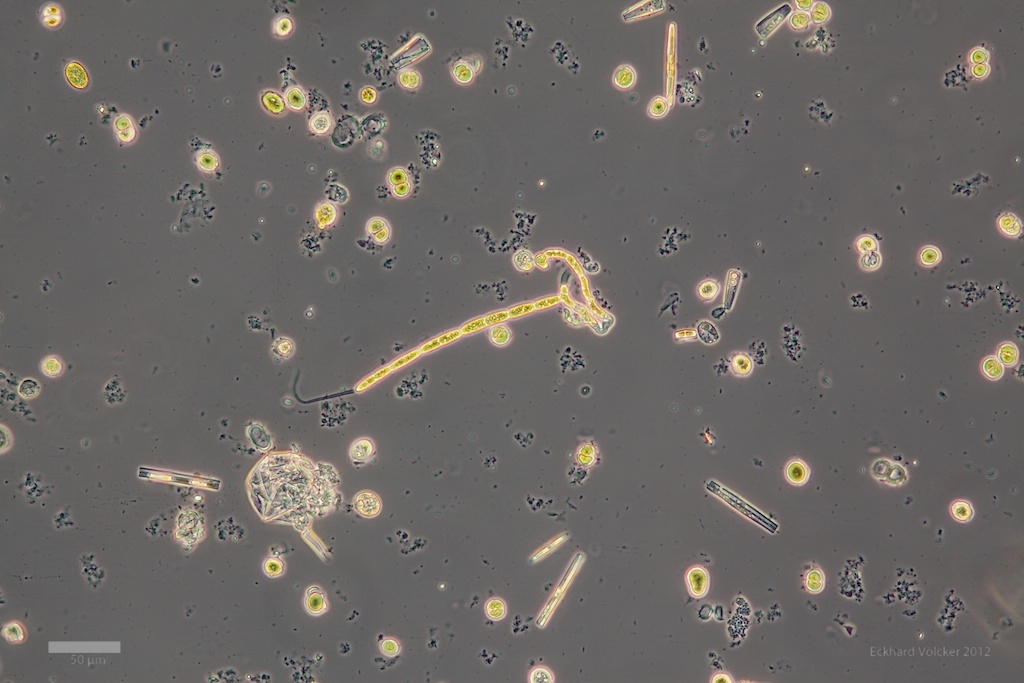

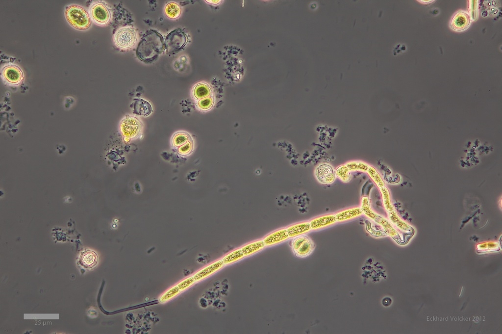

Dein Problem hat nichts mit dem Objektiv zu tun, es sei denn, es ist verschmutzt oder beschädigt. Ich habe mal eben schnell mit den 20x und 40x N-Acroplanen Vergleichsaufnahmen gemacht - unbearbeitet. Die optische Kette ist mit Deiner identisch.
Zeiss N-Achroplan 20x, Phasenkontrast, Zeiss 2.5x T2-T2, Canon 5D Mk2
Zeiss N-Achroplan 40x, Phasenkontrast, Zeiss 2.5x T2-T2, Canon 5D Mk2
