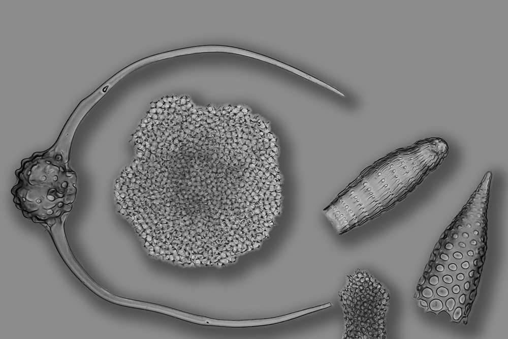

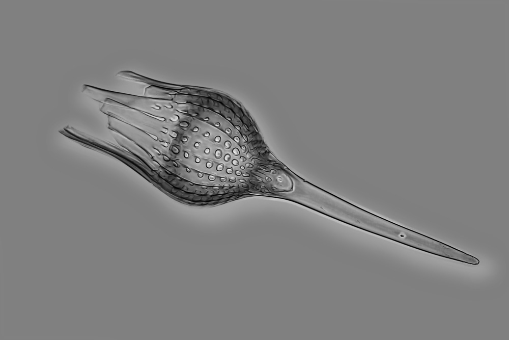

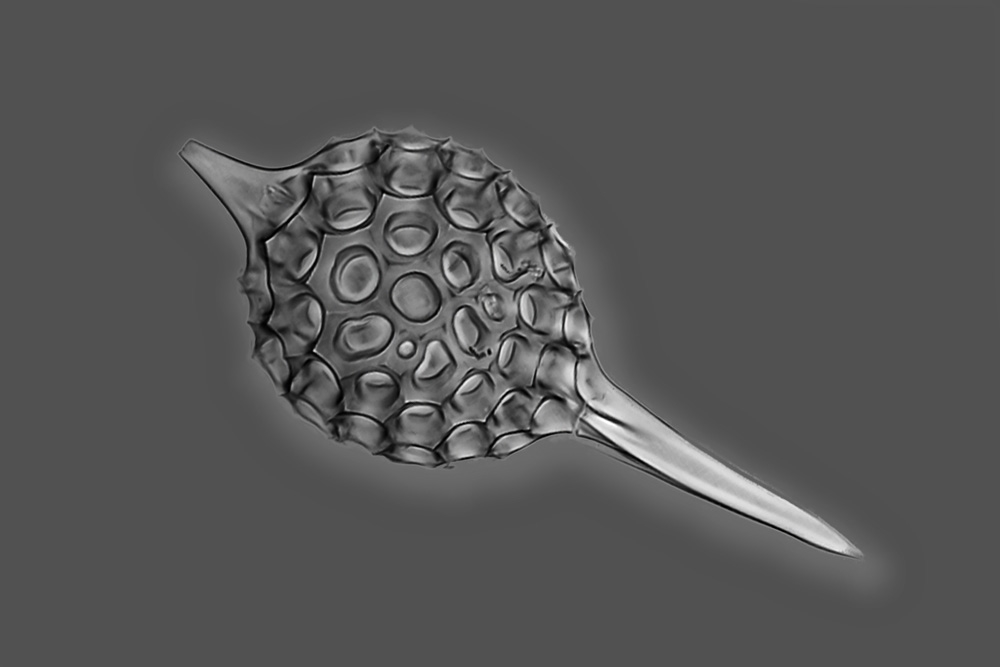

Hallo liebe Mikrofreunde,
sie wurden schon oft hier gezeigt aber sind immer wieder schön anzusehen:
Radiolarien von der Insel Barbados
Die Aufnahmen wurden im Schnitt pro Bild aus 50..170 Einzelaufnahmen gestacked.
Benutzt wurde folgende Optik: WI 50x  1,0 und Kondensor 1,3 Pol.

Hallo Frank,
atemberaubend schöne Bilder!!

Hallo Frank,
wie immer tolle Bilder von Dir!
Hast Du die Präparate selbst angefertigt und wenn ja, mit welchem Einschlußmittel arbeitest Du?
Ich stelle auch gerade Radiolarien-Präparate her (auch Barbados). Habe allerdings nur Euparal zum Einschließen.
Zeige gerne noch mehr davon!
