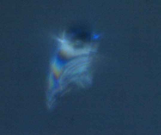

Jetzt konnte ich eine etwa 3 Wochen alte Probe von ausgepresstem Moos untersuchen. Amöben gab es leider nicht, aber einige Wasser-Organismen, die an der Deckglasscheibe auflagen. Ach ja, Deckglas: Die Petrischale hat ein im Boden eingeklebtes 50mm Deckglas.
Damit konnte ich dann auf die Schnelle diese Aufnahmen machen, ich denke es handelt sich bei den steifenförmigen Strukturen um die beschriebenen Interferenzen?
Objektiv: Leitz NPL Fluotar 50/1,00 Oel Phaco 2 RK 160/0,17
Belichtungszeit 2 bis 4 Sekunden

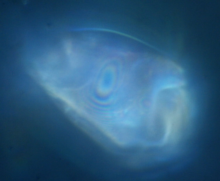

Ein Tierchen (keine Ahnung was, ob Rädertier oder Einzeller, ich war auf andere Dinge fokussiert :)) mit dem Bauch am Deckglas anliegend:

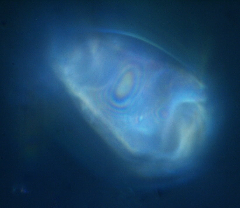

Etwas Anderes... :

Gratulation! Die Bilder sehen schon sehr authentisch aus. Falls sie noch gerne eine Strahlengangsskizze der Original-Version hätten, um die Anordnungen zu vergleichen,, könnte ich Ihnen diese als jpg-Bildchen (ca. 250 kB gerne mailen. Wollte das Bild zuerst im Forum einstellen, habe dann aber festgestellt, dass ein Upload auf direktem Wege nicht mehr funktioniert (und der Umweg über ein separaten Upload-Server war mir auf die Schnelle zu umständlich...). Vielleicht haben Sie aber das Bild auch schon aus anderer Quelle beschafft; es war in vergleichbarer Weise z.B. in Beiträgen von Herrn Patzelt veröffentlicht.
Die Interferenzen auf Ihren Bildern entstehen, so wie sie aussehen, mit größter Wahrscheinlichleit nicht im Objekt selbst, sondern in der dünnen Flüssigkeitsschicht zwischen Objekt und bodenseitiger Glasfläche des Präparates. Sie können dies verifizieren, wenn Sie das Objekt längere Zeit beobachten und nach unten sinken lassen. Je mehr sich das Objekt der Glasfläche nähert, desto deutlicher werden die Interferenzmuster sichtbar.
Geeignete Objekte sind m.E. am ehesten extrem dünne und filigrane Strukturen, welche sich mit anderen Methoden nicht in befriedigendem Kontrast abbilden lassen. Die Schichtdicke sollte in etwa rotem Blutkörperchen oder Blutplättchen entsprechen. Wahrscheinlich lassen sich auch Bakterien gut darstellen, welche ja noch dünner sind. Auch Chromosomen konnte man sehr detailreich darstellen. Damit Interfrenzen im Objekt selbst entstehen, sollte das Objekt nicht frei in einem flüssigen Medium flottieren (sonst entstehen nämlich Interferenzen in der Flüssigkeits-Grenzschicht), sondern es sollte der nach unten gerichteten Glasfläche des Präparates innig anliegen (wie bei Ausstrichpräparaten der Fall).
