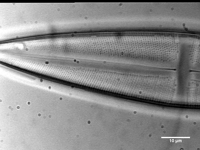

Liebe Mikroskopiefreunde,
inspiriert durch die Seite von Peter Höbel und die vorherigen Beiträge habe ich mal erste Schritte in Richtung UV-Mikroskopie versucht. Lichtquelle ist eine Edison Federal 1W UV LED mit 395nm. Ala Kamera diente eine alte CCD Überwachungskamera (Monacor TV-CCD-2006). Die Aufnahme entstand mit einem 100er Apo Öl am Zeiss Ampival. Es ist ein Frame aus einer Videosquenz. Das stacken hat noch nicht so funktioniert... Aufnahme über LogiLink Videograbber, SharpCap, Einzelbilder mit VirtualDub extrahiert.
vermutlich Amphipeura...

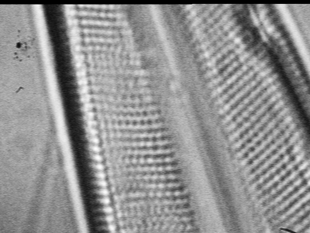

So nochmal mit verändertem Abstand Kamera-Projektiv (K5:1). Ich bitte den Dreck zu entschuldigen...  :-

Hallo Karl,
wie breit ist denn dein Aufnahmefeld?
Karl73
wie breit? hmmm ich hab leider kein Bild von meinem Maßstab mit gemacht... hab ich glatt vergessen vor lauter Begeisterung ;-). Wäre sicher wichtig um die Auflösung (deren Gewinn?) einschätzen zu können. Hole ich nach. Habe auch das Gefühl alle Einstellungen zu Apertur und Blende sind irgendwie anders...

Hallo Karl,
deinem eingeblendeten Maßbalken nach zu urteilen, sind das keine sonderlich schwierigen Diatomeen. Auf 10µm liegen etwa 10 Poren, laß es von mir aus 15 sein. Aber dazu braucht man kein 100er Öl-Immersion, um das darstellen zu können. Probier es mal mit einer echten Amphipleura. Wenn du die damit auföst, dann soll mich der Dreck auf dem Foto ein Dreck interessieren! ;D

Hallo Karl,
das Stacken kann dir unter Umständen sehr leicht gelingen, wenn du mit der Videoaufnahme einen Übergang in der Schärfe erwischst und diese Sequenz mit einem Videoschnittprogramm herausschneidest und in Einzelbilder umwandelst. Dem Stacker zugeführt kommen ganz passable Ergebnisse dabei heraus. Einfach unnütze Bilder am Anfang und Ende des Clips abschneiden.
