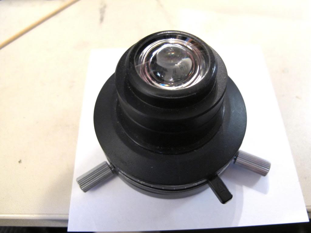

A. Büschlen
Hallo Wanda,
eventuell habe ich noch ein Olympus Dunkelfeldkondensor mit der Steckfassung. Aber das wird recht teuer: Versand aus der Schweiz incl. Zoll und Mwst.---:-((
Willst du wirklich dein CHA so aufrüsten? wenn du einen Dunkelfeldkondensor ordentlich nutzen willst, musst du auch eine leistungsstarke Beleuchtung haben. Hast du das?
Gruss Arnold Büschlen
Schwerpunkt z.Z.:
- Laub- und Lebermoose.

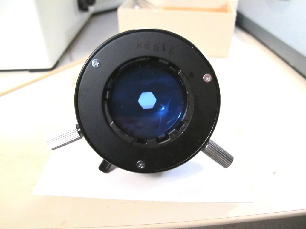

Hallo Wanda,
dieser sollte sogar von Olympus sein und er hat Steckdurchmesser 36,8. Da könnte man den eingesteckten Blaufilter entweder direkt verwenden, oder durch ein weißes Klarglas ersetzen, dann etwas probieren mit dem Durchmesser eines Zentralpunktes aus erst mal schwarzem Filzstift und wenn man den richtigen Durchmesser hat einen schwarzen Punkt aus Selbstklebeetiketten aufkleben.
Ich kanns leider nicht testen, weil ich das BH vorgestern abgegeben habe.
Ist sogar zentrierbar  - und da neu - läuft die Aperturblende tadellos.
rhamvossen
Hallo Wanda,
Zitataber eben keinen Halter wo ich irgendweche Filter einsetzen kann,
Ja, ich habe es gerade gesehen auf dein Foto von der Phasenkondensor. OK, eine andere Möglichkeit wäre um ein ganz normaler Hellfeld Kondensor dabei zu kaufen, die sind Häufig und preiswert (20-25 EUR). Und dann gibt es auch noch eine Möglichkeit zu experimentieren mit eine Dunkelfeldblende die auf der Lichtaustritt wird gelegd, also direct auf die Lichtquelle im Fuss. Damit kan man ziemlich gute Ergebnissen erreichen wenn man etwas spielt mit die Höhe der  Kondensor und der Durchschnitt der schwarzen Blende. Mit dein Phasenkondensor wirst du Dunkelfeld bekommen bis zum 20x Objektiv. Beste Grüsse,
