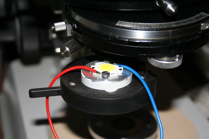

Hallo siphonfrax,
mach doch einfach so:
dann hast du endlich deine LED und die Frage mit den Filterscheiben hat sich auch erledigt.
Hallo Bernd,
ist das jetzt elektronisches köhlern  ??? Was hast denn da verbaut ? Ich suche die Leuchtfeldblende.
