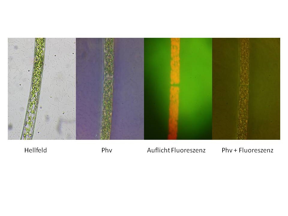

Liebe Freunde,
hier meine ersten Fotos nach (provisorischem) Umbau meines Fluoval/Amplival auf LED. Danke für die Tipps an Bernd (Normarski) !!!!. Es ist noch nicht ganz so wie ich es mir wünsche, aber auf dem Wege. Die Zentrierung der LED ist schwieriger als gedacht, im Moment ist die LED samt Kühlkörper noch mit Patefix angeklebt  :-
Hier eine einfache Alge (Spirogyra?)... als Test:
20iger Obj, Anregung 450 nm
Vielleicht findet sich ja hier jemand im Forum der auch so ein Teil hat? Wenn Interesse kann ich gerne Einzelheiten/Fotos zum Aufbau posten...
Karl

Hallo Karl,
wie man sieht, funktioniert die Fluoreszenz schon, zentriert scheint die LED auch zu sein, nun mußt du nur noch den Abstand zur Kollektorlinse verändern, um die Ausleuchtung zu optimieren.
Fotos vom Aufbau sind für mich immer interessant, die Tipps waren schließlich nur reine Ferndiagnose.
horst
