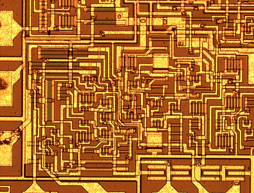

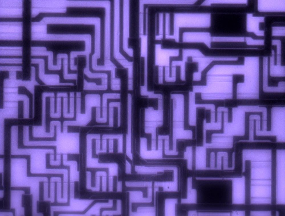

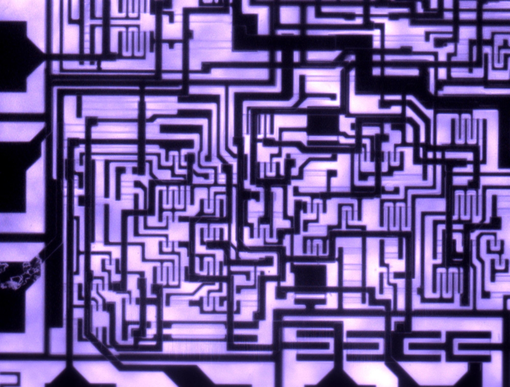

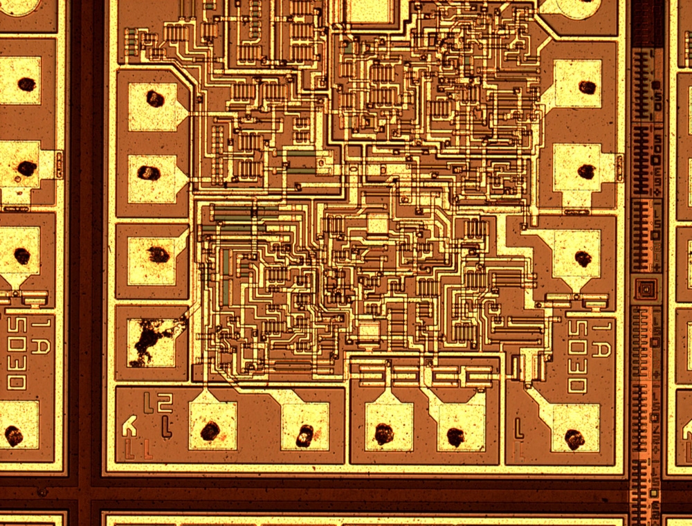

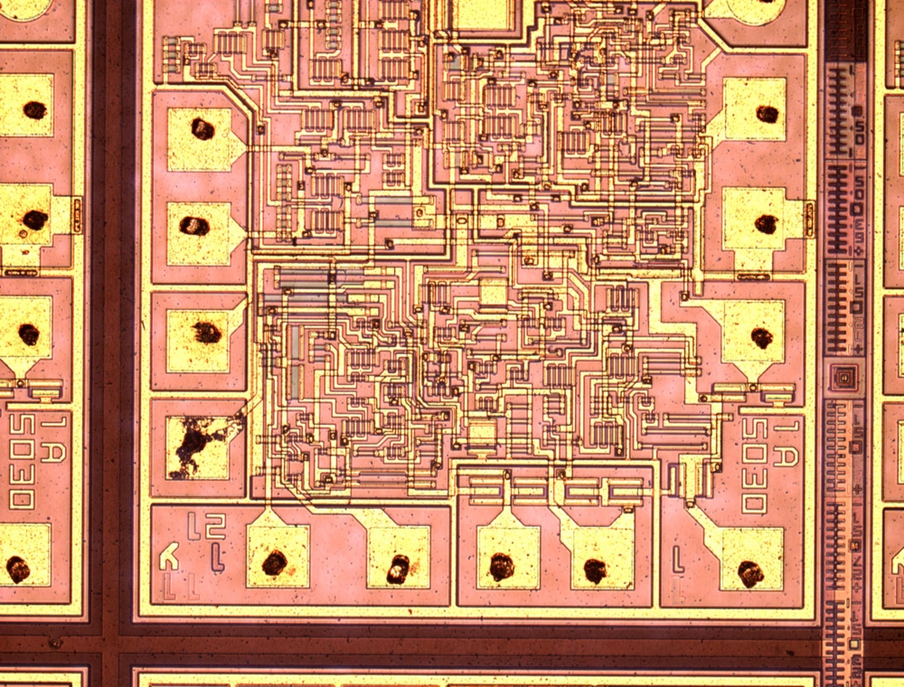

Hallo liebe Mikrofreunde,
bislang haben wir hier im Forum nur Fotos im Durchlicht-Interphako gesehen.
Im Auftrag von Franz Ganster (http://www.interphako.com) zeige ich Euch Fotos, die teils im Auflicht Interphako gemacht wurden.
Solche Aufnahmen sieht man hier sehr selten!
Es sind Bilder von einem Analog-IC auf Wafer (OPV TL082).
Die Schwarz-Weiß Aufnahmen sind mit Infrarot-Durchlicht 1000-1800nm durch den Wafer gemacht, die bunten mit Licht-Auflicht Interphako. Alles beide, IR wie WL (Weißlicht), wurden am Interphako gemacht.
Kamera Tucsen TCC5.0ICE (ungekühlt, der Peltier wurde nicht eingeschaltet).
Vergrößerung bzw. Objektive : die kleine Vergr. mit Apo-6.3x0,17 oo die nächste Vergr. war GF-PAPO VI 12,5x0.33 oo ohne Immersion.
Herzliche Grüße Frank Fox

Hallo Frank,
das sind sehr interessante und neuartige Aufnahmen! Die Ästhetik, die einem anscheinend rein technischen Zweck folgt, ist überraschend und schön.
Sehr ungewöhnlich sind die Infrarotaufnahmen, die einen Blick in das Innere der dreidimensionalen Architektur eines solchen Chips gestatten.
Die verlinkte Website zeigt, welch großer Aufwand hinter solchen Bildern steckt!
Insgesamt ist dies ein höchst interessanter Beitrag zu einem Themenkreis, der den meisten von uns sonst verschlossen bliebe.

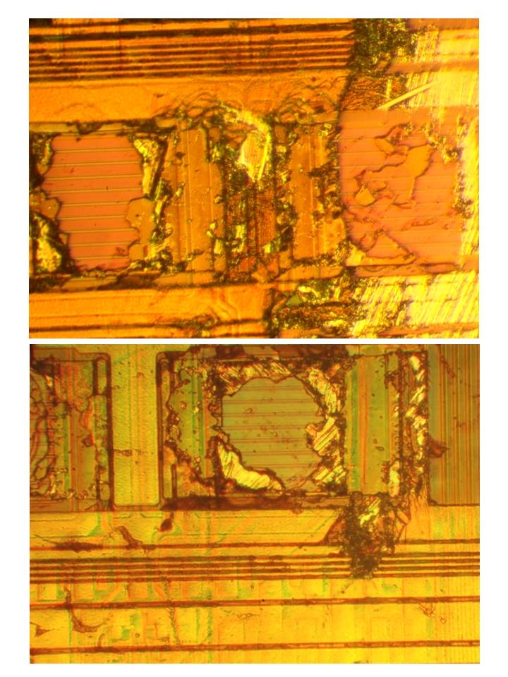

Hallo und danke für die Bilder! Es freut mich wenn jemand solche Bilder zeigt - leider viel zu selten (?). Ich bin schon immer auf der Suche nach Vergleichsbildern für mein Epival Interphako - es gibt kaum Bilder Auflicht - Interphako obwohl diese eine ganz eigene Ästhetik haben. Außer schönen Bildern kann man aber damit auch messen (Rauhtiefen etc.), was eigentlich ein Hauptanwendungsgebiet war. Leider sind die Anleitungen immer etwas kryptisch...
Viele Grüße und weiter viel Spass mit dem Interphako!
Karl
p.s.
angespornt durch die Fotos hab ich auch mal schnell einen IC (Hynix irgendwas) aus seinem Plastegehäuse rausgebrannt und mal unterm Mikroskop platziert. Meine Fotos sind leider nicht so scharf und kontrastreich... Oberes Bild Shearing, unteres Interphako.

Hallo Karl,
handelt es sich bei dem oberen Foto um differentielles  Shearing oder totales Shearing?

Es handelt sich um differentielles shearing.

Hallo Karl,
Sind die Verunreinigungen Ätzrückstände ? Mit was ätzt du das Plastik ab ?

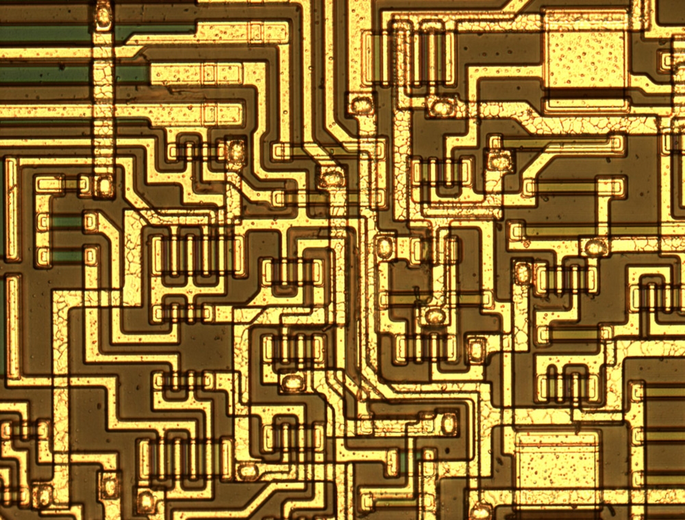

Liebe Interphako Freunde,
ich hoffe dass ich diesen Tread nicht zu sehr störe. Wenn es um IC Aufnahmen geht, so können diese ganz reizvoll sein.
Was bringen die unterschiedlichen Beleuchtungs- und Kontrastverfahren? Hier ein Bildbeitrag von meiner Seite mit realtiv geringem Aufwand.
Teststruktur auf einem IC Wafer , Aufn. mit Neo SPlan 10x DIC
IC Struktur auf einem Wafer , Auflicht DIC
IC Struktur auf einem Wafer , Auflicht Dunkelfeld
IC Struktur auf einem Wafer , Durchlicht IR Aufnahme
20 Watt Halogenleuchte, der Si-IC wirkt als sehr guter IR-Durchlaßfilter. Kamera ImagingSource DMK72 , 2x binning

Hallo Bernd,
nein ich habe den IC aus dem eingegossenen Plaste einfach rausgebrannt. Stinkt heftig, übrig bleibt der Silizium IC. Aber irgendwas scheint dabei "geplatzt" zu sein.
