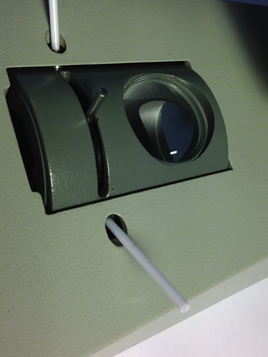

Du hast ein altes Laboval gekauft?
Dir fehlen die Justier Stifte für die Leuchtfeld Blende??
Abhilfe im Notfall einfach mit Watte Stäbchen.
Am besten ganz dünne.
Watte enden abschneiden und auf bequeme Länge trimmen, über den vierkant Sockel stülpen, fertig!
Grüsse Stefan

Hallo Stefan,
da ich kein Purist sondern ein low-budget-Praktiker bin, gefallen mir solche Entdeckungen und kleinen Trix sehr gut, auch wenn mir die Zentrierschlüssel zur Verfügung stehen.
Finde die Idee auch klasse.
Notwendig ist eine leichtgängige Schraube.
Vorteil der "Plastiklösung"
Sind flexibel, günstig und biegen sich, anstatt zu brechen.
