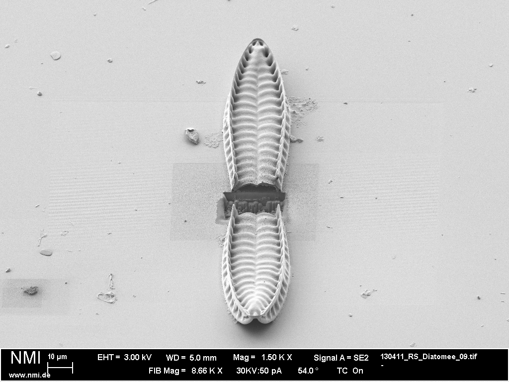

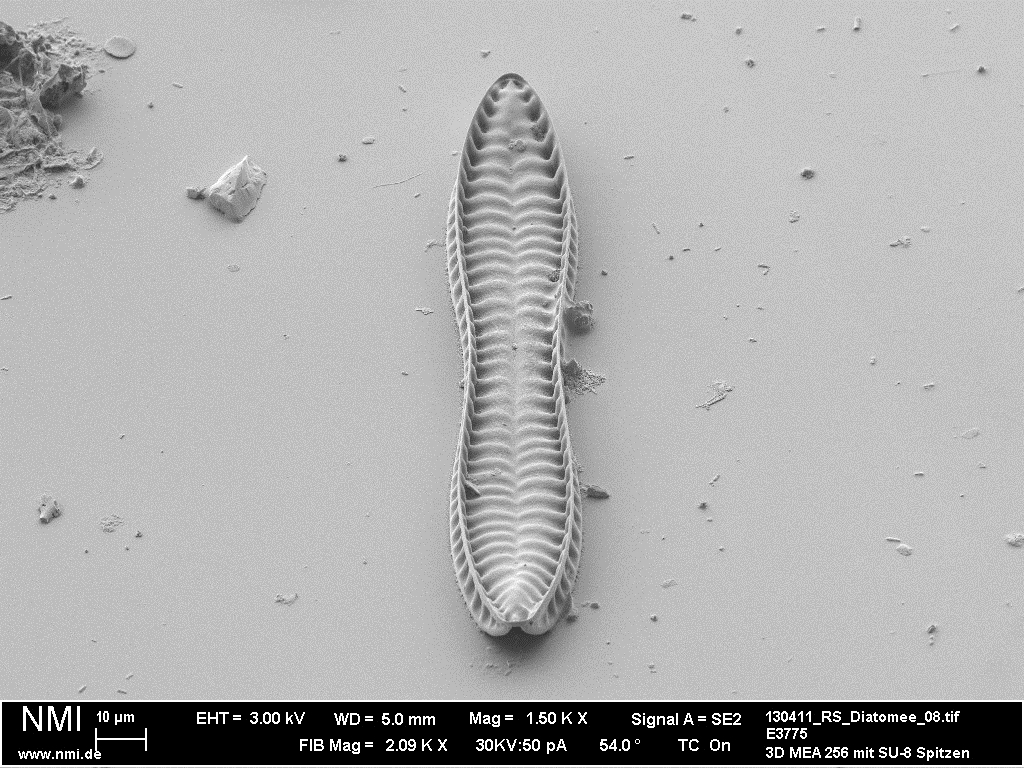

heute abend habe ich endlich mal ein Stündchen Zeit gehabt mich mit Unterstützung eines Doktoranden ans REM zu setzten und das Präparat von Peter Höbel zu bearbeiten.

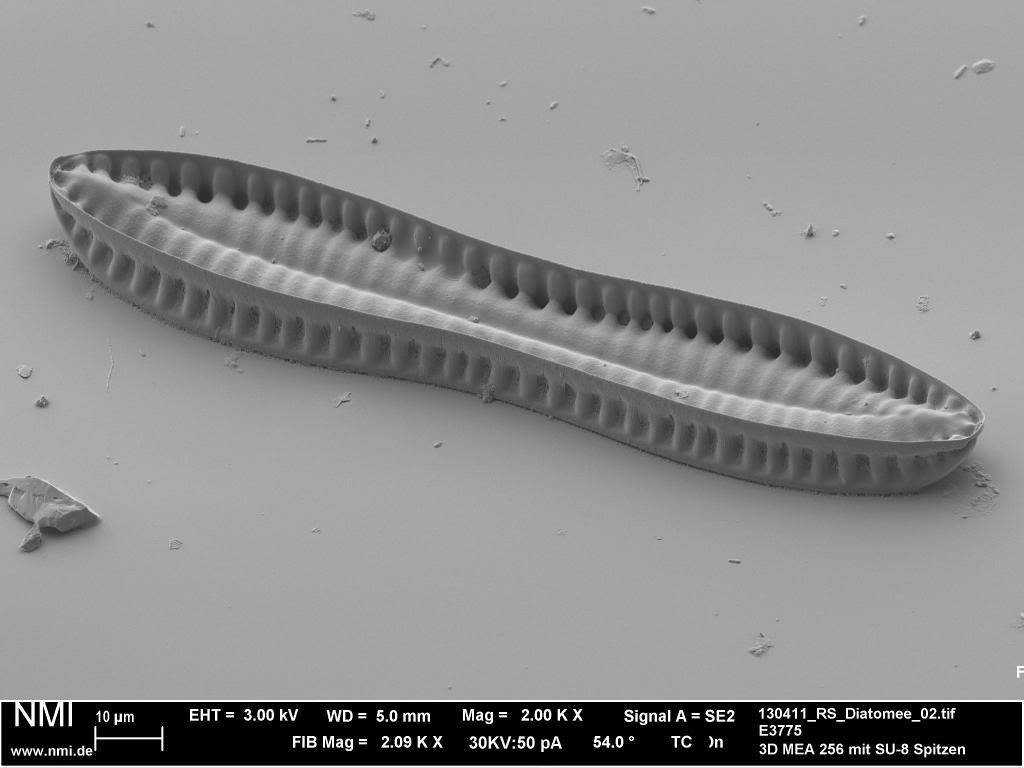

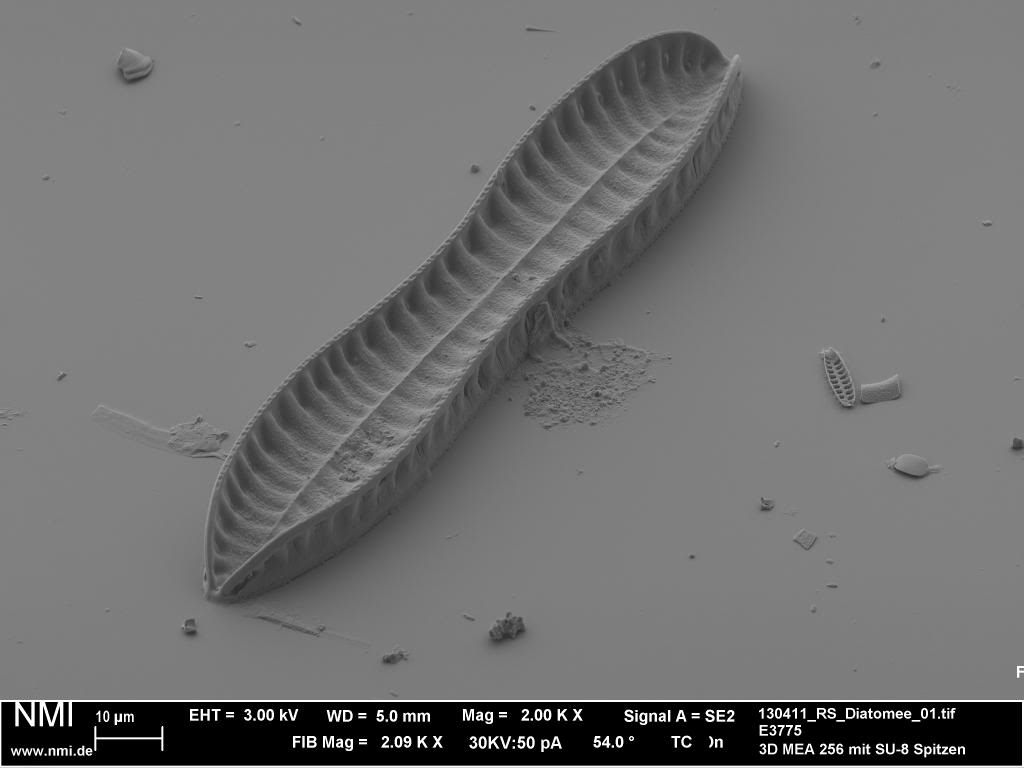

zunächst ein paar Übersichtaufnahmen aus verschiedenen Betrachtungswinkeln:

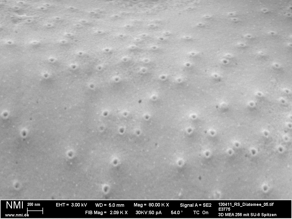

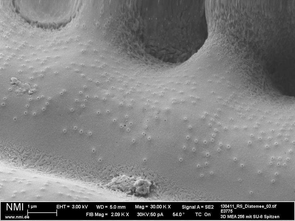

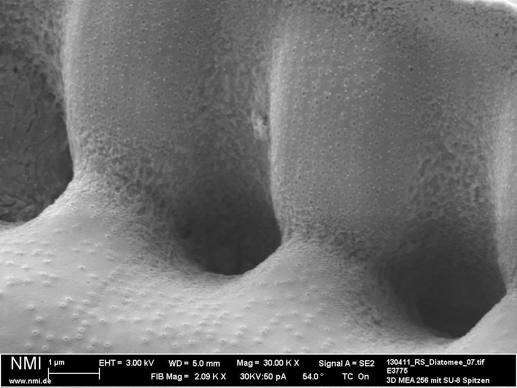

dann ein paar Ausschnittsaufnahmen bei höherer Vergrösserung zur Darstellung der feinen Porenstruktur:

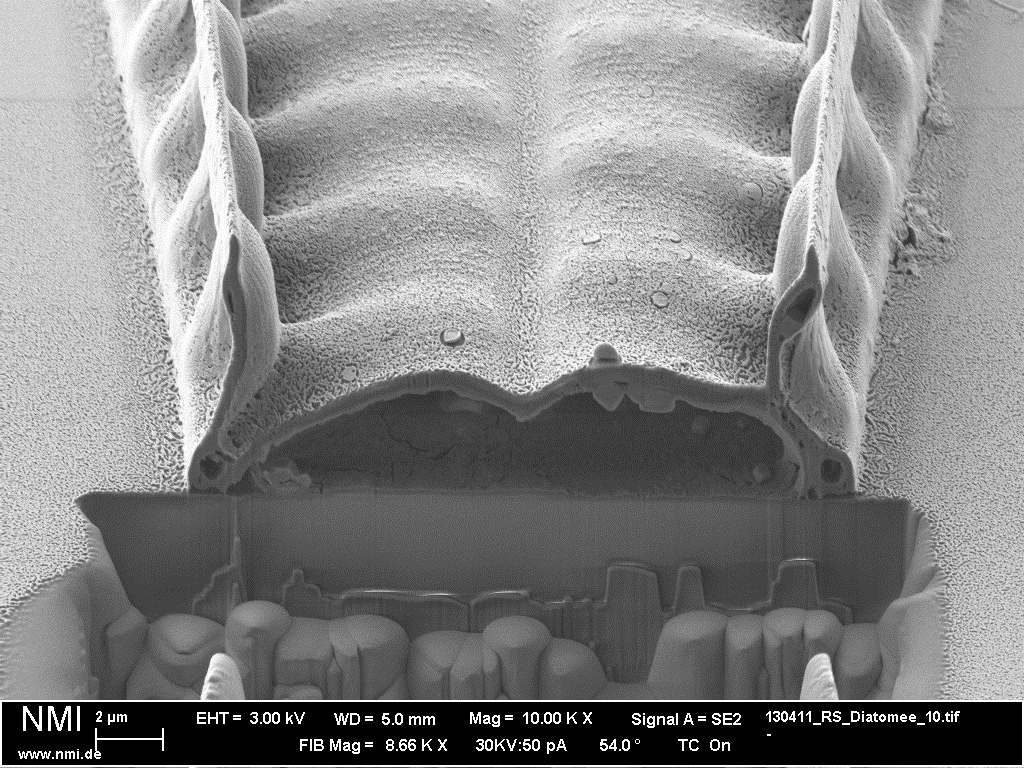

und da unser REM auch einen feinen Ionenstrahl (Focused Ion Beam) besitzt kann man nicht nur auf die Oberfläche schauen, sondern auch in das Material reinschneiden.
Ich habe daher mal versucht die Diatomee an der engsten Stelle bis auf das Träger-Deckglas durchzuschneiden:

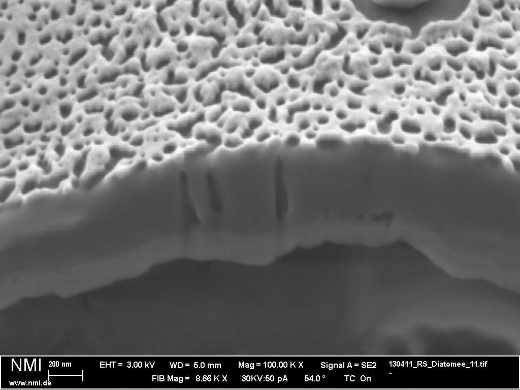

und noch ein paar Ausschnittvergrössernungen vom Schnitt durch die Diatomeenwand:
Leider konnten wir nur mit AuPd anstatt mit Cr beschichten (Gerät zur Zeit defekt), sodass im Moment keine höhere Auflösung artefaktfrei möglich ist.
Ich hoffe die Bilder gefallen trotzdem.

Whow! Der Schnitt ist ja besonders irre! Kannst du noch die davor befindliche "Skyline" erklären?

ganz herzlichen Dank für Deine Arbeit und die Aufnahmen der wahren Gestalt dieser Surirella. Nun darf jeder den Vergleich von Dichtung (UV-Mikroskopie) und REM (wahres Abbild) selbst vornehmen. Nun gibt es keine Spekulationen  ;)
Nochmals Dank und herzlichen Grüße
