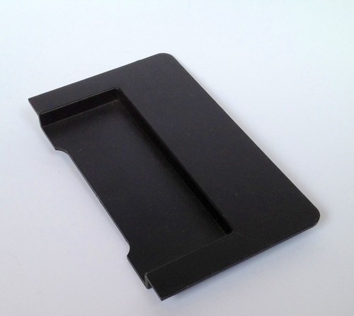

Schau Dir hier mal mein "Exkursionsmikroskop" an. Es ist ein altes Leitz HM, das Du zur Zeit so um die 60 Euro bekommst. Sinnvoll ist ein Kreuzführer wie im verlinkten Artikel gezeigt, der unter Umständen etwas Mühe macht (nicht so häufig gebraucht zu bekommen). Objektive für das Gerät sind preiswert und in ausreichender "Menge" im Gebrauchtmarkt. Du müsstest nur auf die Abgleichlänge und die Tubuslänge achten, dabei würden wir Dir natürlich helfen.
Die Kamera, mit der ich zur Zeit fotografiere, ist eine alte Canon Powershot A520, die komplett über den Rechner fernsteuerbar ist (USB Anschluss). Zugegeben, da wird es jetzt wohl etwas eng: ich habe bei einem schnellen Blick in die Bucht nur eine gesehen.
Dazu gibt es im Forum hier einen Adapter mit entsprechendem Okular.
Alles in allem grob 300 Euro.
