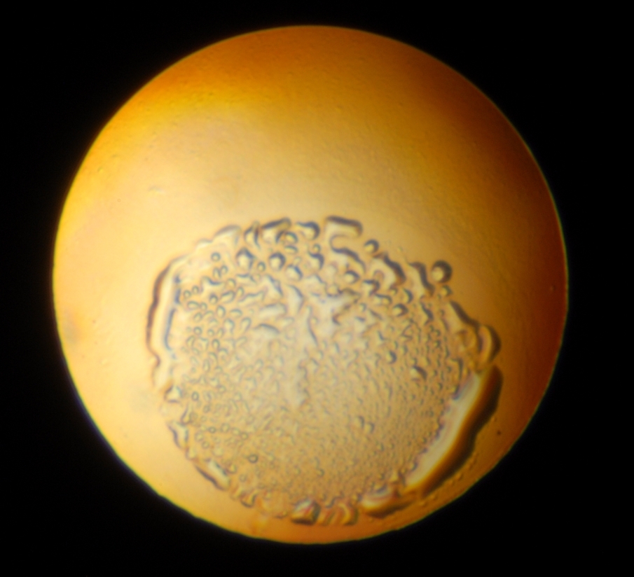

Liebe Leute,
ich habe ein Leitz 40er "übrig", das defekt ist (ebay...). Meine erste Frage lautet: Ist das eine Delamination (siehe Foto durchs Einstellfernrohr)? Der Effekt ist leider gravierend (total flau und neblig). Ist anscheinend irgendwo zwischen den Linsen.
Zweite Frage: Ob man es reparieren kann?
Dritte Frage: Falls es niemand anders retten will: Wie kann ich es auseinandernehmen (auch wenn ich es nicht mehr zusammengesetzt bekomme, ich hätte einen Lerneffekt)? unter der Hülse im Metallzylinder ist ein "Nippel", außerdem scheint die vordere Metallkappe aufgeschraubt zu sein (einfach drehen zum Abschrauben, auch wenn es schwer geht?) und es sitzen vier noch nicht näher identifizierte Kreise unter der vorderen Metallkappe (verbergen sich darunter kleine Schrauben?) (Sorry für das Gegenlicht-Foto, wenn es Erfolg verspricht, kann ich ein besseres machen).

Hallo Sebastian,
dem Foto nach zu urteilen könnte es sich um eingedrungenes Öl handeln, das sich irgendwo auf einer der Linsenoberflächen abgesetzt hat und sogar entfernt werden könnte. Dazu ist das Objektiv zu demontieren, die Linsen müssen also herausgenommen werden, um an die betreffende Stelle zu gelangen.
Problematisch ist dabei eben, einige Verschraubungen zu lösen, da teilweise mit Sicherungsmittel gearbeitet wurde.

Hallo erstmal!
Ich vermisse die randlichen Verbindungen, welche für eingedrungenes Öl (oder Luft) sprechen.
Das Ganze sieht nach einer Kleberablösung durch Überhitzung aus.

Hallo Wolfgang,
die fehlende randliche Brücke irritiert mich auch. Aber vielleicht handelt es sich um eine Flüssigkeit mit größerer Oberflächenspannung als Öl. Solche neigen dazu, Verbindung zu ihresgleichen zu kappen, sobald der Nachschub ein kritisches Maß unterschreitet.

Danke, ich fand auch, dass es keiner Delamination wie bisher hier im Forum gesehen, ähnlich sieht.

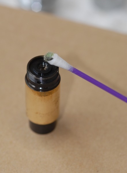

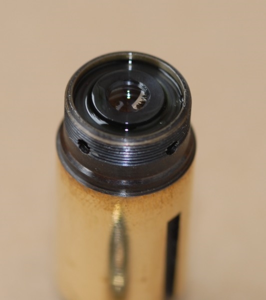

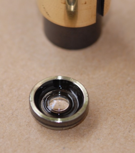

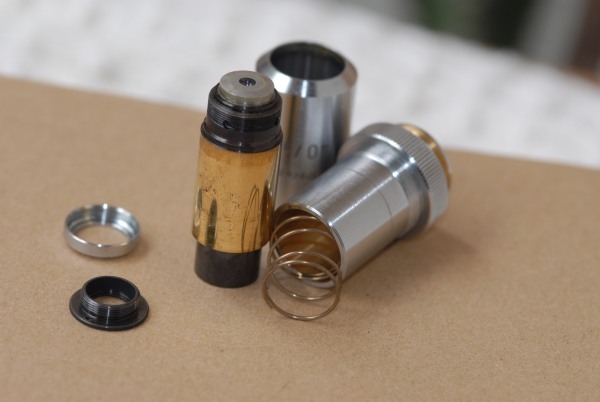

Guten Abend,
ich konnte das Objektiv "reparieren", d.h. reinigen, und nun funktioniert es (jedenfalls soweit ich das bisher sehe)! Es war tatsächlich "in Öl gebadet", die Deutung war richtig!
Dazu ein paar fast selbsterklärende Fotos:
Ca. 20 Wattestächen und etwas Wundbenzin später habe ich es wieder zusammengesetzt. Es hat nun ein paar Kratzer im Metall mehr, aber besser als funktionslos.  :)
