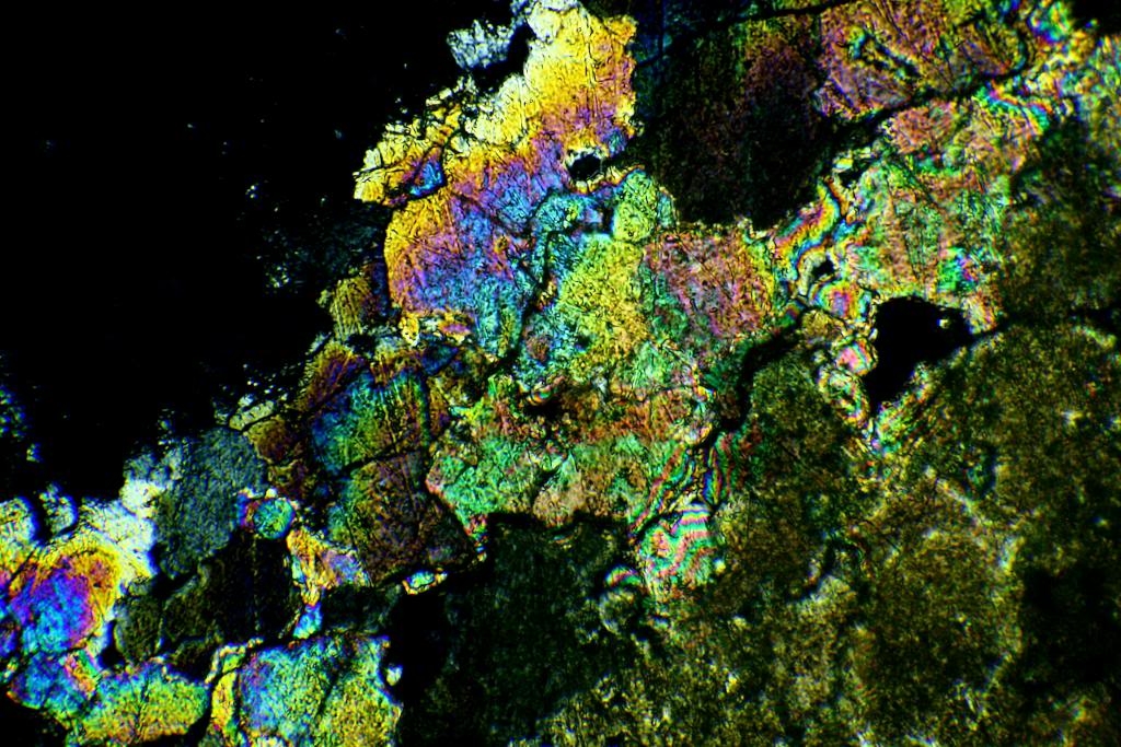

Liebe Freunde,
etwas vom  Frühstück übrig gebliebene Eierschale (braun) habe ich improvisiert mit Sekundenkleber auf einen OT geklebt und mit Schleifpapier geschliffen. Deshalb bitte ich die nicht vorhandene Politur zu entschuldigen. Man sieht die Calcit Kristalle besonders auf dem zweiten Bild.
Karl

Hallo Karl,
interessant, wie muss ich mir das vorstellen – hast Du so lange geschliffen, dass die Schale fast komplett abgeschliffen war, um hinreichend dünn zu werden?
Entschuldige, habe dergleichen noch nie versucht ...
Gruß, Heiko

ad Heiko: ja genau so. Ich habe ca. 3-5mm große Fragmente der Eischale mit Sekundenkleber auf einen Objektträger geklebt und diesen dann auf Schleifpapier verschiedener Körnung abgeschliffen. Das hat eingie Minuten gedauert. Die Eierschale war wesentlich widerstandsfähiger als gedacht. Am Ende war sie am Rande durchsichtig, aufgrund der Wölbung geht es wohl nicht anders. Ich habe auch Längsschliffe probiert um die Kristallstruktur zu sehen, die sind mir aber nicht so gut gelungen... deshalb kein Foto. Sehen aber aus wie Palisaden.
