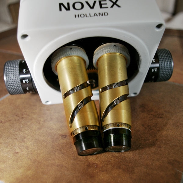

Zur mechanischen Verarbeitung: Es ist fast alles aus Metall, sauber gedreht, selbst die Hülse um die beiden Objektive.
Hier mal ein Bild von der Zoom-Verstellung, wo die inneren Linsen über Kurvenschlitze geführt werden. Alles massiv Messing und läuft wie geschmiert.
