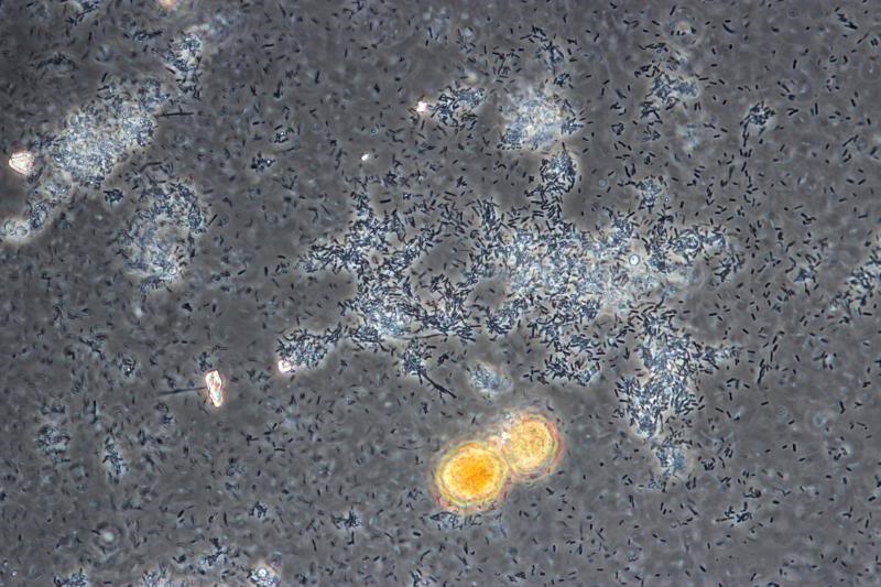

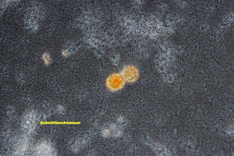

wie vielen bekannt bin ich zum Schnibbeln auch oft in der Küche und da dachte ich gestern, als ich den Schnittlauch aus seinem "Frischhaltewasser" hob: schau doch mal was da drin ist.
Es ist! Und wie!

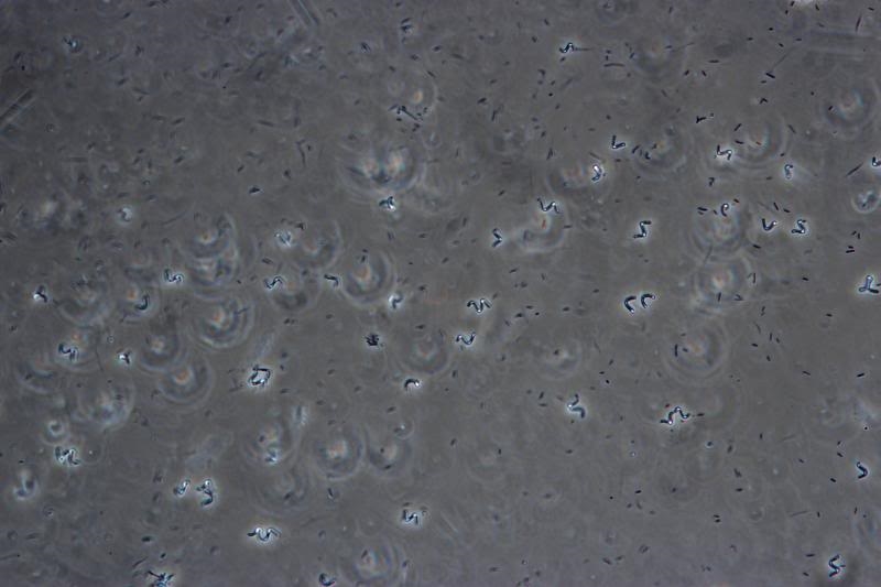

Bakterien , Spirillen, schnell flitzende Ciliaten und was gelbes Unbekanntes relativ klein 30 µ innen drin sind weitere "Kugeln"
Ich bin nur bis zum 40er gegangen; Öl hat sich verboten, weil direkt am Rand des Deckglases.
Hat jemand eine Idee?
Meine Frau hat erbleichend versprochen Kräuter zukünftig sehr gut zu waschen.  ;D
PH 40/o,75  das 3 Bild ein Stack aus 5 Bildern

Zurück zum Thema: Waren denn die gelben Teile nur einmal vorhanden?

# lieber Bernd von den kleinen gelben Dingern habe ich nur genau die 2 gesehen und ein paar Flitzer. Die Spirillen haben mir besonders gefallen, hatte ich bislang noch nicht so schön gesehen - halt Bio!  :D
EDIT: Spirochäten durch Spirillen ersetzt ( Danke für den Hinweis Heribert!)
ZitatDie Spirochäten haben mir besonders gefallen, hatte ich bislang noch nicht so schön gesehen
für den Hobbykoch muss das heissen, Spirochäten sehen genauso aus wie Fusili, nur etwas kleiner  ;D

... jetzt muss sich doch der Mikrobiologe noch mal zu Wort melden. Es ist schwer, bis unmöglich Bakterien nach der Morphologie zu bestimmen. Das macht man heute unter Hinzuziehung molekularer Analysen. Aber es gibt typische Wuchsformen. Dazu gehören Spirillen und Spirochaeten.
Hier hat Klaus Herrmann Spirillen gezeigt (und im ersten Beitrag auch so genannt). Das sind typische (nicht pathogene) Formen in Wasser mit sich zersetzendem Pflanzenmaterial und Jauche, die nicht unbedingt anoxisch sein muss. Spirochaeten sind meist strikt anaerob (einige pathogen, z.B. Syphilis-Erreger). Sie zeichnen sich dadurch aus, dass sie anders als die Spirillen keine frei abstehenden Geißelbüschel haben, sondern Geißeln und und Zellkörper unter einer Membran in zahlreichen Windungen umeinander gewunden sind. Dadurch wird bei der Geißeldrehung die gesamte Zelle heftig durchgewalkt.
Hier sieht man beide Formen in einer Probe aus der Oldenburger Kläranlage.
