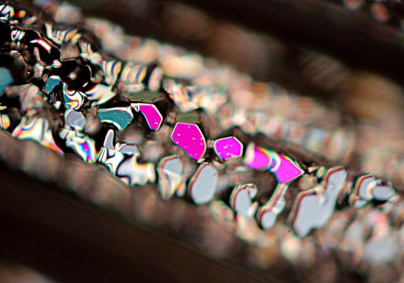

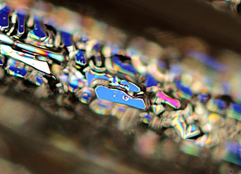

Hallo Rätselfreunde,
vielleicht auch viel zu einfach, weil alltäglich, aber ich hab gerade mein neues Spielzeug ausprobiert und das sind die ersten Bilder.
Was hatte ich da unter dem Objektiv?
ist es im weitesten Sinne ein Bruchkante?
nein da ist nichts gebrochen - dennoch ist was kaputt und zwar irreversibel!
ist da etwas angeschmolzen ?
und ...
ist das Auflicht DIC ?

Hallo Kurt,
Jürgen hat schon die Steilvorlage gemacht: es ist der Wolframfaden einer 100W Halogenlampe. Die nach einigen Jahren guter Leuchtdienste dann doch ihr Leben ausgeblitzt hat.
Durch den andauernden Materialtransport wurde Wolfram umgelagert, so dass es zur Kristallbildung kam, was zwangsläufig partielle Querschnittsverringerung nach sich zieht, bis dann schlagartig an der dünnsten Stelle der Faden durchschmilzt. So enden wohl die meisten Lampen.
