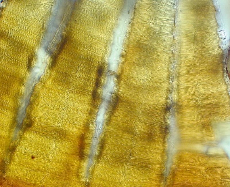

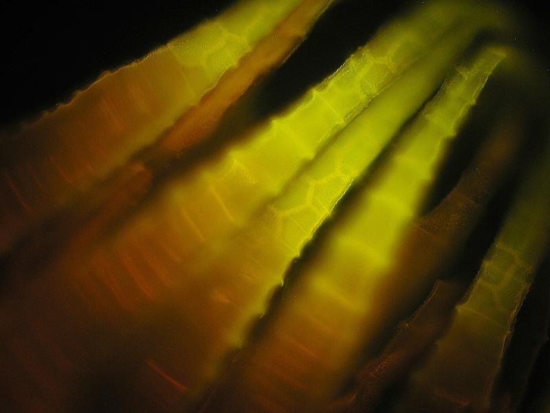

Hallo Bernhard,
eins, drei und sieben sind für mich ein Traum. ,,Heimlich", also nur auf meinem Rechner, habe ich einen etwas anderen Schnitt probiert – aber das ist natürlich Geschmacksache ...
Zitat von: Heiko in September 13, 2013, 20:36:09 NACHMITTAGS
Hallo Bernhard,
Ja, hast recht, Heiko, Bild 1 sähe vielleicht besser so aus
Die anderen finde ich in Ordnung wie sie sind.
Danke fürs Lob!!
Viele Mikrogrüße
Hallo Bernhard,
wie gesagt, reine laienhafte Geschmacksache:
Und gerne mehr von dieser Materie, dann werde ich schwach und fange das Moose(rn) auch an ...

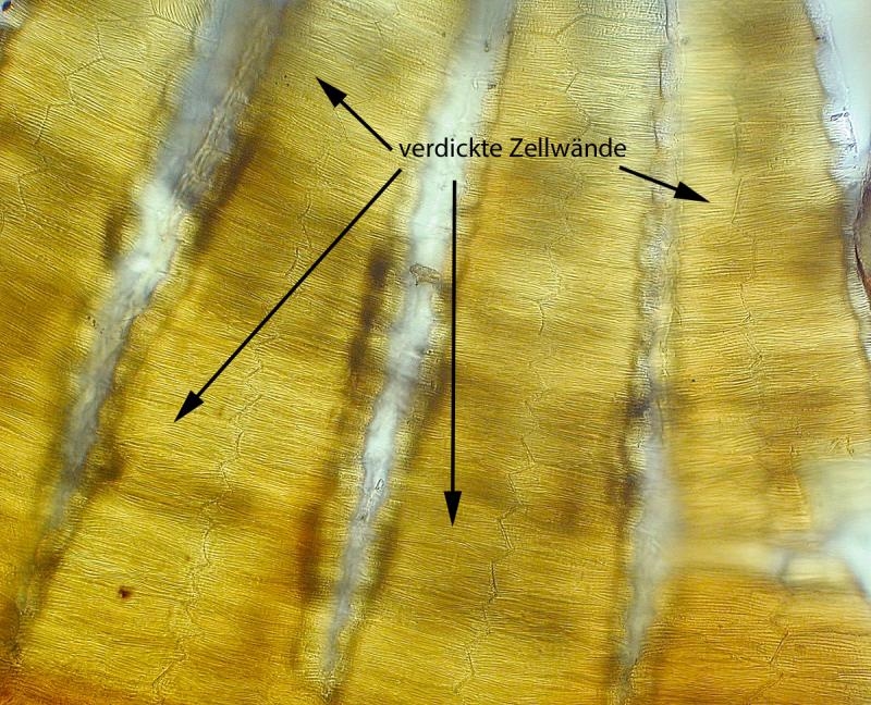

Eckhard@ gerne komme ich Deiner Aufforderung nach ein bißchen mehr zu erzählen, obwohl ich wie gesagt noch sehr am Anfang meiner Mooskarriere stehe und die Bilder mehr aus Freude am gesehenen und fotografieren entstanden sind!!

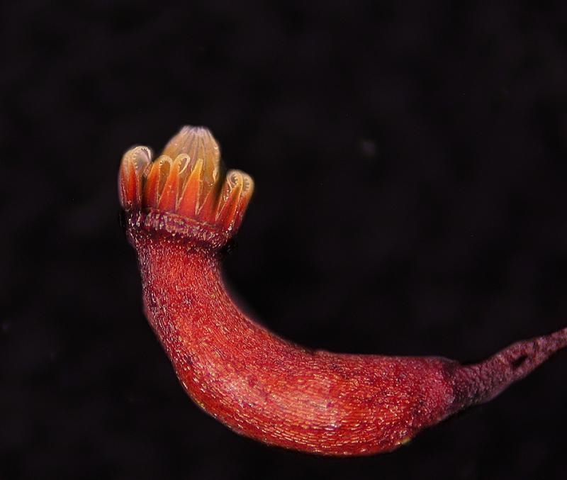

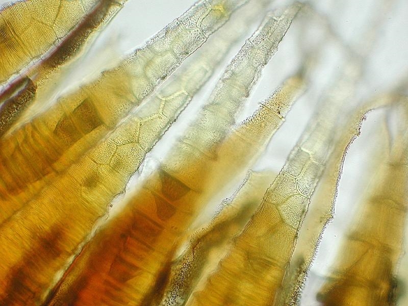

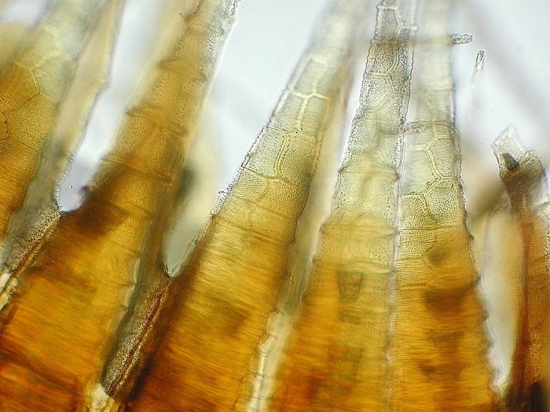

Die Mooskapsel stellt im Entwicklungszyklus der Laubmoose den Sporophyten dar, d.h. sie enthält die Sporen aus denen sich dann über das Protonema der Gametophyt entwickelt. Dieses auch Sporogon genannte Teil der Moospflanze gliedert sich in einen Stiel (Seta), dem Kapselhals, der sporengefüllten Urne (Theka) und einem Kapseldeckel (Operculum). Der obere Rand der Theka ist mit einem Kranz zahnartiger Gebilde bestückt, das man durch entfernen des Operculums und durch halbieren und flachdrücken der Theka leicht freipräparieren kann. Dieses Gebilde aus Zähnen wird Peristom genannt; die Zähne sind hygroskopisch und dienen der Sporenaussaat durch öffnen oder schließen bei trockenem oder feuchtem Wetter. Diesen Mechanismus gibt es so nur bei den Laubmoosen und ist in der Pflanzenwelt einzigartig. Es gibt verschiedenartig ausgebildete Peristome, deren Form taxonomische Bedeutung hat.
Das Peristom kann ein-oder zweikränzig sein, die Zähne können aus ganzen Zellen bestehen oder lediglich Zellwandverdickungen aneinander reihen. Ausgangspunkt des Wachstums sind drei nebeneinanderliegende Zelllagen im oberen Bereich der Theka, wo sich unter der Epidermis die äussere, primäre und innere Peristomzelllage befindet.
Bei meinen Bildern liegt ein Peristom mit Zellwandverdickungen vor (Fachausdruck wäre " arthrodontes Peristom"), die Zellreihen der äusseren und primären Bildungszellen sind durch eine aussen liegende Zickzacklinie verbunden. Das Übersichtsbild im Stemi zeigt deutlich zwei ausgebildete Kränze, das sogenannte Exostom und Endostom. Fachausdruck für diese Tatsache ist " diplostom", die zweilappige Ausbildung der (meist 16) Peristomzähne heißt " diplolepides Peristom".
Wir sehen hier also ein diplostomes, diplolepides Peristom.
