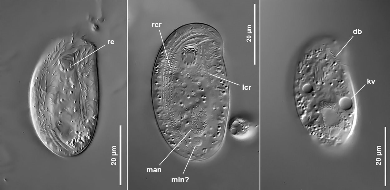

vielen Dank für die Bilder - auch ich schließe mich der Einschätzung meiner Vorschreiber an. Da Martin die Dorsalbürste direkt erwähnt hat, erlaube ich mir, ein paar Bilder aus meinem Bestand zu ergänzen; auf dem Teilbild ganz rechts ist die Dorsalbürste zu sehen (so interpretiere ich das zumindest). Sie liegt wie bei Foissner beschrieben subapikal:

SNoK / Stephan Krall
Auf der Suche nach der Dorsalbürste...habe ich noch mal in meine Bilder geschaut. Ich habe zwei gefunden, allerdings in keiner besonders zeigbaren Qualität. Aber es könnte sein, dass man darauf die Dorsalbürste sieht. Ich habe das, was die Dorsalbürste sein könnte, markiert. Ich habe es auch mit dem "Foissner-Atlas" Band I verglichen.

Deine zusätzlich geschossenen Fotos zeigen nur beim unteren Foto die Dorsalbürste (Foto Nr. 7). An dem Verlauf der Dorsalbürste erkenne ich, dass Du von der Ventralseite her durchfokussiert hast, um sie zu erkennen. Den Ciliaten von dorsal zu erwischen ist wirklich schwierig! Das obere Foto (Nr. 6), zeigt die Ventralseite mit den linken und rechten Cilienreihen und dem wimpernfreien Feld in der Mitte. Die Cilienreihe, auf die der Pfeil in Foto Nr. 6 zeigt, ist eine der drei präoralen Cilienreihen, also nicht die Dorsalbürste.

Danke Martin für die Klarstellung. Immerhin einmal habe ich die Dorsalbürste erwischt (-;
Ich ärgere mich nur, dass ich die Bilder nicht ,,hübscher" hinbekomme. Vielleicht hätte ich mehr rumprobieren sollen, denn eigentlich müssten das mein Mikroskop und meine Kamera hergeben. Also: üben, üben, üben. Aber immerhin habe ich das mit den schwimmenden Deckgläsern ganz gut hinbekommen.
Eben habe ich noch ein anderes Bild entdeckt, auf dem man vielleicht die Dorsalbürste sieht, und auch die zwei kontraktilen Vakuolen. Es stimmt, das ich bei den Bildern hin und her fokussiert habe, um die verschiedenen Details einzufangen, ohne in dem Moment zu wissen, worauf es ankommt.
