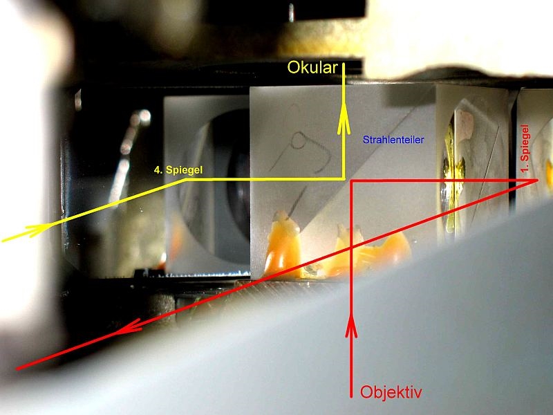

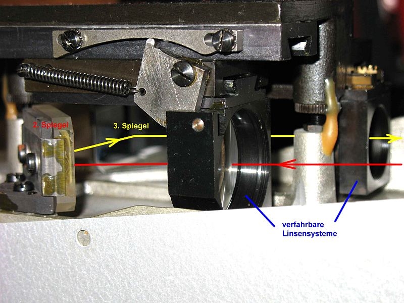

Die letzten vier Fotos zeigen den Grund für den wohl häufigen "Linsensturz", sowie einen Rundgang, den das Licht durch diesen Variotubus zu bewältigen hat.

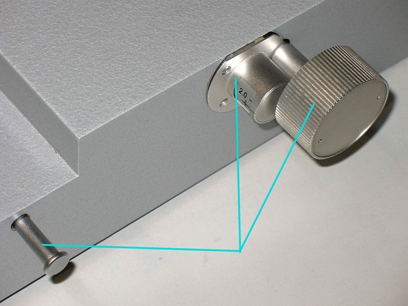

Bild1:
Neben den 6 Gehäuseschrauben (diese erst später lösen), werden die Okulartubus-Klemmung, das Zoom-Stellrad und die Zoomfaktor-Anzeige entfernt.
Der Schieber für die Bertrand-Linse braucht nicht abgeschraubt werden.

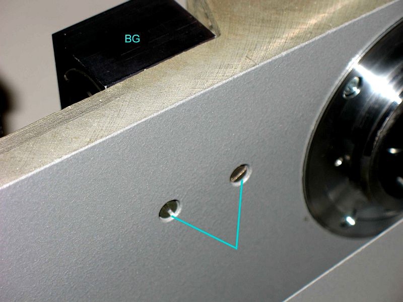

Bild2:

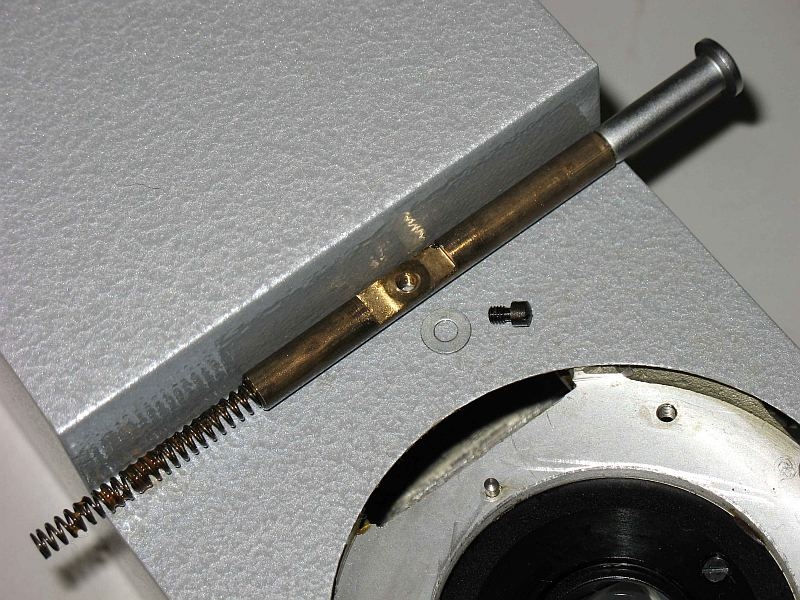

Falls sich dieser Schieber für die Okulartubus-Klemmung nicht einfach abschrauben lässt, muss er komplett entfernt werden, dazu ...
Bild3+4:
...die Schrauben für die Okulartubusaufnahme lösen, die drei Kunststoffbacken und den schwarzen Führungsring abziehen, danach die im Foto gekennzeichnete Schraube mit ihrer Unterlegscheibe entfernen und den Schieber mit seiner Feder herausziehen.

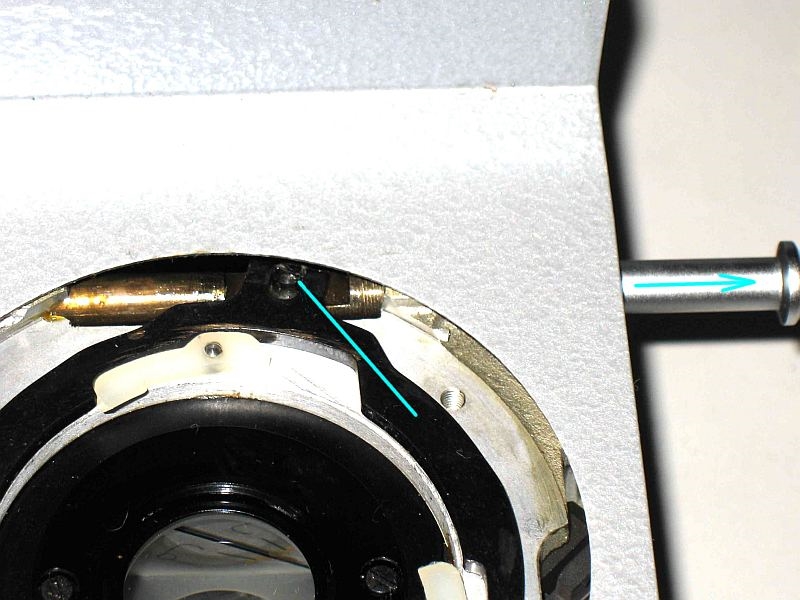

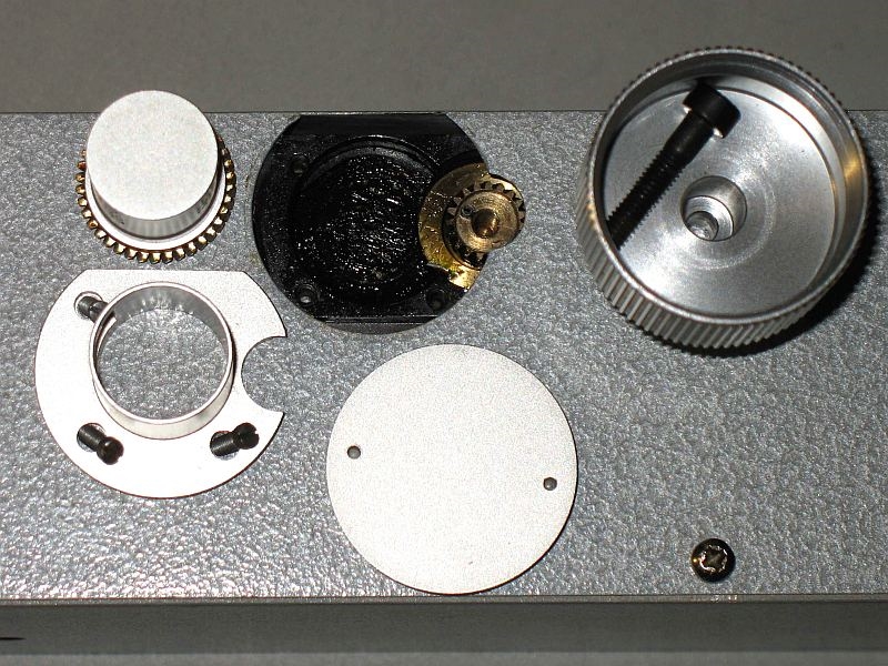

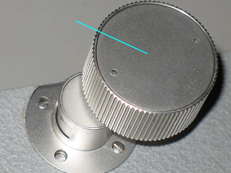

Bild5:

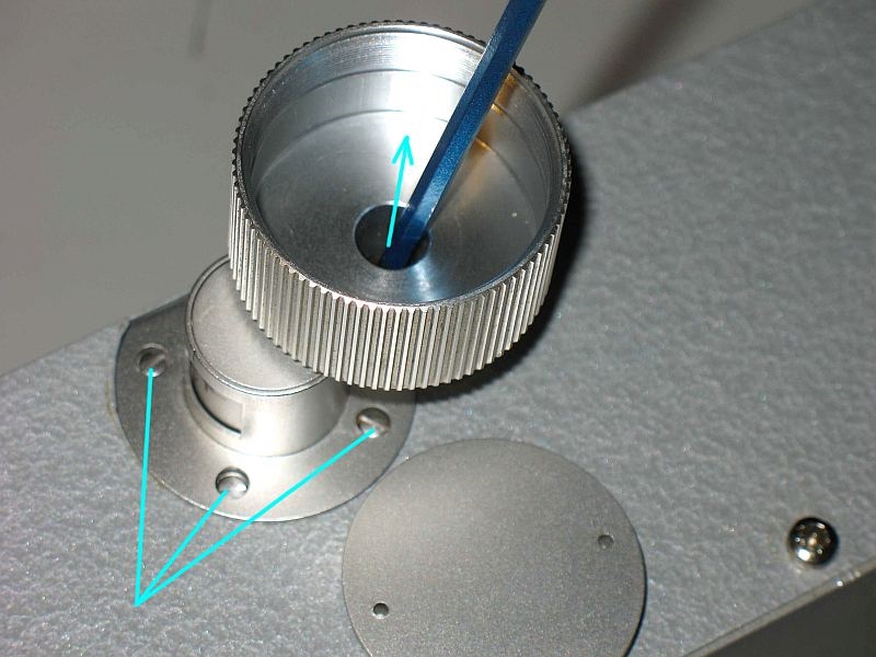

Den Deckel des Zoom-Stellrades abschrauben, ...
Bild6+7:
... dessen Schraube ( 3mm Innensechskant) ausdrehen und die 3 Schrauben der Zoomfaktor-Anzeige entfernen.

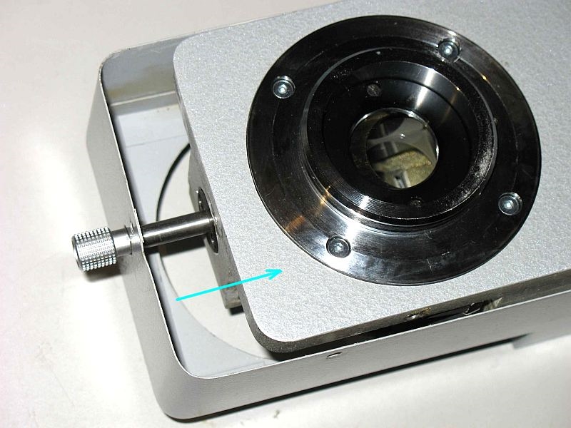

Der Einsatz wird nun auf einer Seite vorsichtig ausgeschwenkt und in Pfeilrichtung geschoben, ...

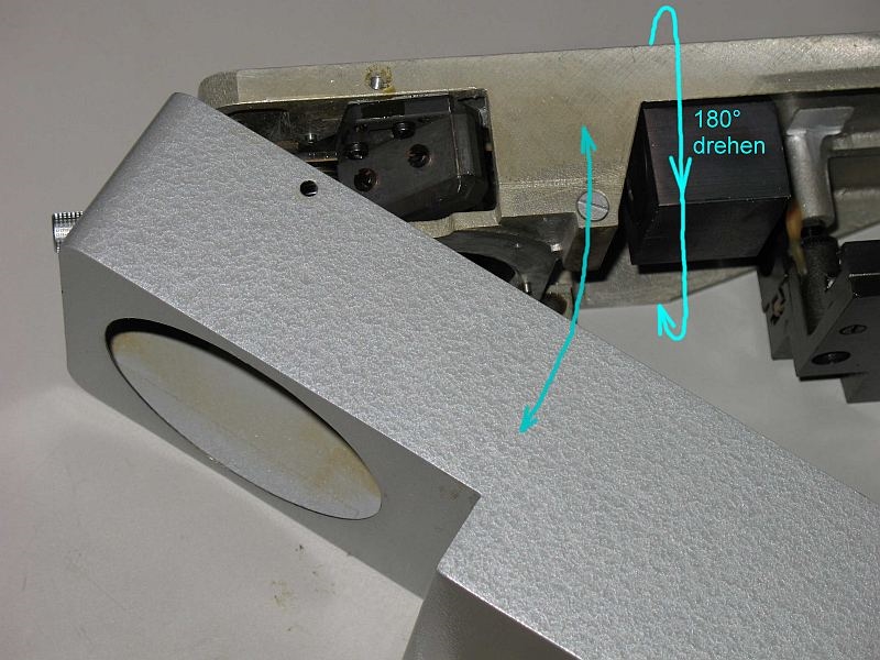

Bild9+10:
.. weiter ausgeschwenkt, um 180° gedreht und, nun verkehrt herum, auf das Gehäuseblech gelegt.

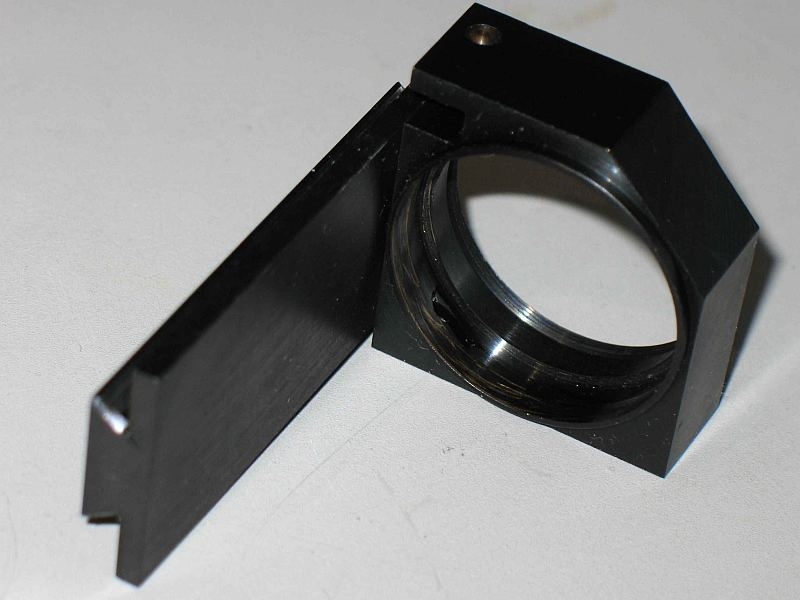

Für die Montage der gelösten Linse geht es ab Bild 11 weiter:
Bild11+12:

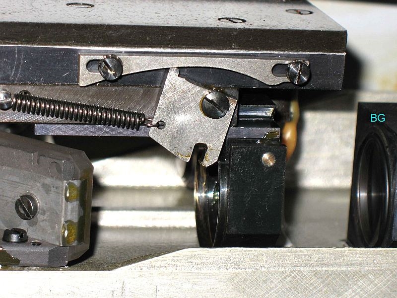

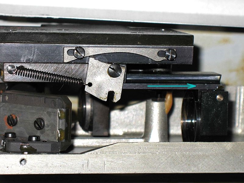

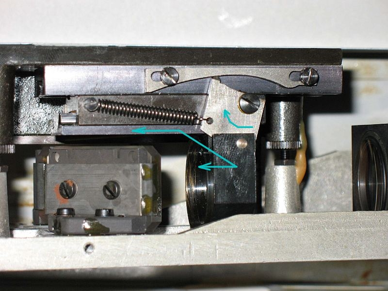

Die Schiene samt Linsenfassung so weit in Pfeilrichtung schieben, bis die Nut der Führungsplatte (oberer Pfeil) die Linsenfassung frei gibt.
Bild13:

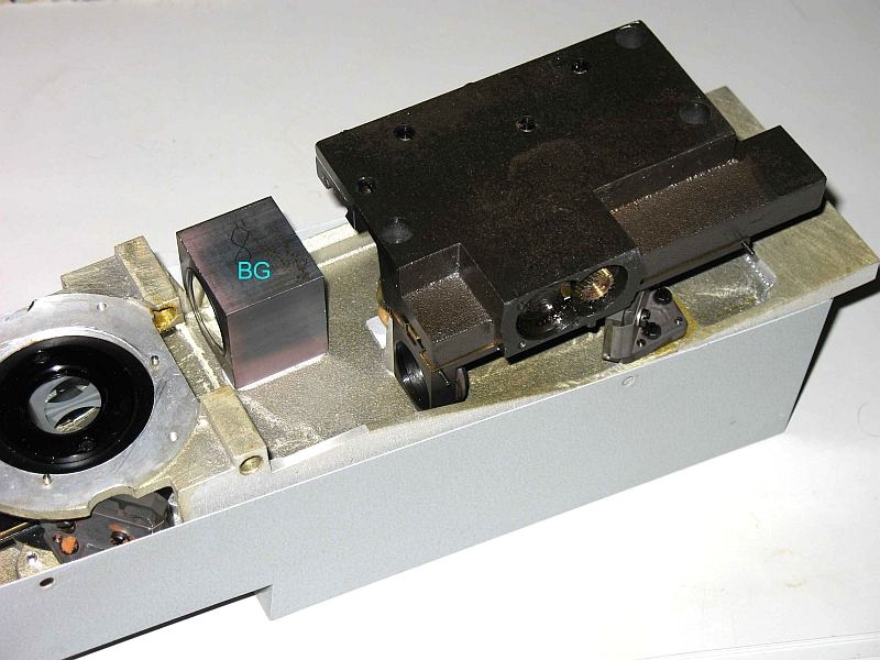

Danach wird die Position der Linsenfassung BG genau markiert ( spitzer Bleistifft oder Faserschreiber), und diese Markierungen aus unterschiedlichen Blickwinkeln fotografiert (nützlich für eine genaue Positionierung beim Einbau).
Bild14:
Halteschrauben für Linsenblock BG lösen, BG entfernen und ...
Bild15+16:
... Schiene samt Linsenfassung herausziehen.

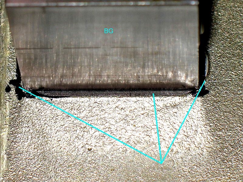

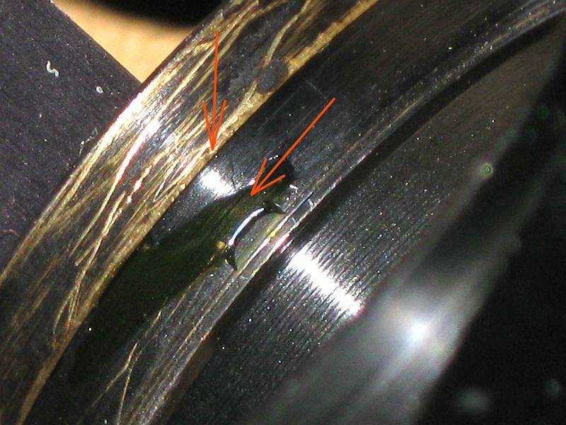

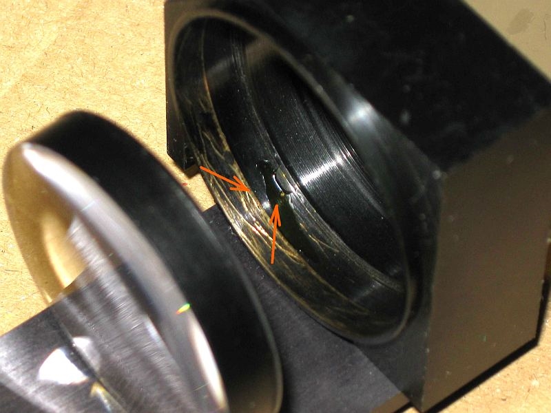

Linse einkleben! .... Wie herum? ..... Muss ich noch herausfinden  ::)
Auf diesem und dem nächsten Foto erkennt man den sehr sparsam aufgetragenen Linsenkleber. In dieser Fassung waren es ganze zwei Klebestellen, wobei der hier gezeigte der größere von beiden ist. Zuzüglich erreicht der Kleber noch nicht einmal den Linsenrand. Der Grund hierfür ist ein kleiner Steg, auf dem der Linsenrand aufliegt. Naja!

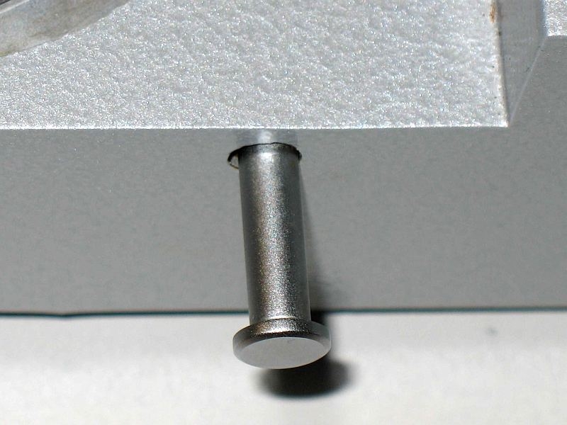

Stefan_O
Hi Peter,
Mit
Zitatalle schrauben losen, und auch diese zwei Hebel (ein fuer Bertrand Linse und andere seitliche) einfach rausschrauben.
damit war vermutlich dieser hier gemeint:
Der wird tatsächlich so auseinander gebaut....
