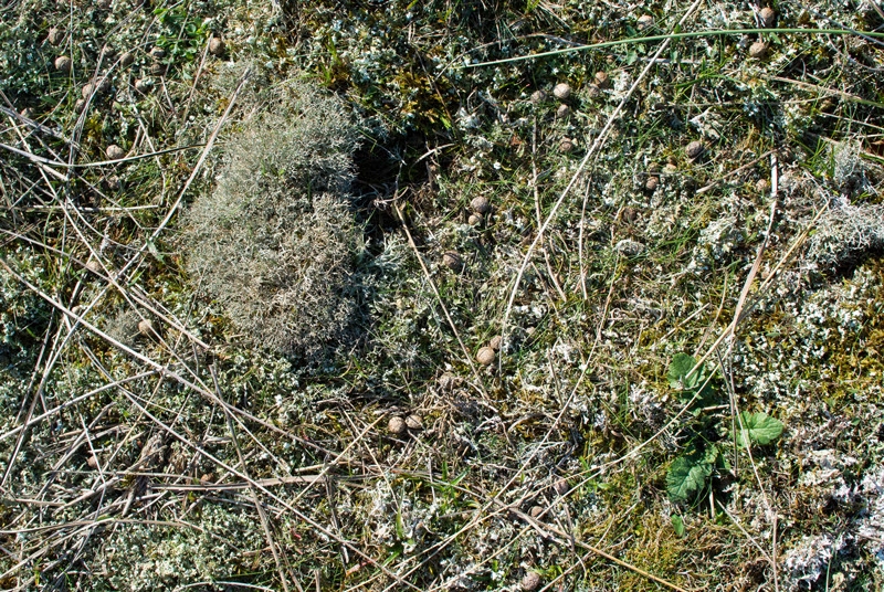

@All, etwas habe ich noch. Auf der Insel gibt es auch reichliche Flechtenvegetation. Neben Xanthoria sp. findet man vornehmlich in offenen Flächen der Dünen-Gebüschvegetation die Cladonia portentosa (Ebenästige Rentierflechte).
Bild 6 Offene Dünen-Gebüschvegetation
Mir ist aufgefallen und wenn mich nicht alles täuscht, findet man Flechtenwuchs vornehmlich im Umfeld von Kaninchenpopulationen.
Bild 7 Cladonia portentosa (Ebenästige Rentierflechte) – links oben. Aufnahme aus Standhöhe

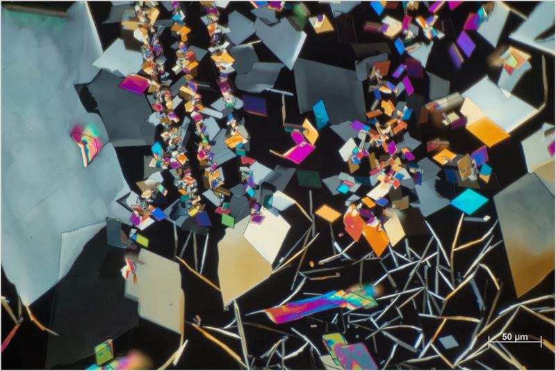

Vor meinem Urlaub drückte mir Horst Wörmann ein Keramikring 17x12 mm mit der Bemerkung ,,versuch es damit einmal" in die Hand. Deshalb habe ich auch meinen Mikroheizer mitgenommen, um der Aufforderung nachzukommen. Zuerst erschien mir der Sublimationsabstand mit 12 mm doch recht viel, aber es geht ja auch mit ,,Masse statt Klasse" für einen ersten Versuch.
Am letzten Abend vor meiner Abreise habe ich es gemacht. Der Ring wurde mit einer Esslöffel-Spitze zerkleinerter C. portentosa gefüllt und dann an Deckglas sublimiert. Eigentlich wollte ich am gleichen Abend noch Bilder in diesem Beitrag einstellen, doch erreichte mich vorher die Nachricht von Joachim (-JS-), das der Adapter versandfertig ist und so beschloss ich die Aufnahmen Zuhause, aber unter gleichen ,,Feldbedingungen" zu machen. Außerdem wollte ich die Gelegenheit wahrnehmen, Mikroaufnahmen ordentlich zu bemaßen, denn mein Objektträgermikrometer hatte ich dummerweise nicht mit gehabt.
Den Adapter hat Joachim hier beschrieben: https://www.mikroskopie-forum.de/index.php?topic=17580.0
Und hier mein Ergebnis mit der Canon 600d, einem 50 mm Normalobjektiv und ganz normalem Zeiss Okular 8x Kpl (kein Brillenokular!).
Bild 8 Sublimat Flechteninhaltsstoff Cladonia portentosa (Ebenästige Rentierflechte) – Canon 600d, Canon Lens EF 50 mm 1:1.8, Zeiss Okular Kpl 8x /18, Zeiss Objektiv Planapo 25 / 0.65 am Zeiss Standard 16 – mit gekreuzten Polfiltern
Dieses ist nur ein Ausschnitt der Vielfalt von Auskristallisationen. Wenn ich mir beim Durchmustern die verschiedenen Kristallformen ansehe, dann ruft es schon fast nach fraktionierender Sublimation.

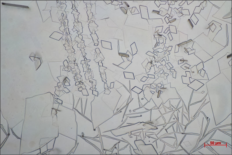

Die Kristalle dieser Flechteninhaltsstoffe sind übrigens farblos, eine Hellfeldaufnahme ist trotzdem möglich. Beide Bilder können gut verglichen werden, denn der Ausschnitt ist identisch.
Bild 9 Sublimat Flechteninhaltsstoff Cladonia portentosa (Ebenästige Rentierflechte) – Canon 600d, Canon Lens EF 50 mm 1:1.8, Zeiss Okular Kpl 8x /18, Zeiss Objektiv Planapo 25 / 0.65 am Zeiss Standard 16 – Hellfeld
