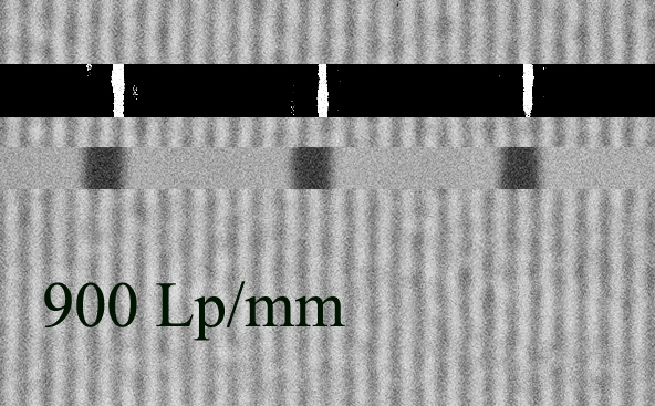

Hallo Hans,
bei meinem Beugungsgitter mit der Aufschrift Réseau 1000 t./mn. kann ich die Linien mit einem 25/0,5 Objektiv bei weißem LED-Licht gut getrennt sehen.
Ein Vergleich mit einer 1/100 mm Skala ergibt allerdings eine Auflösung von 900 Lp/mm.
Gruß,
Stuessi
sepp222
Sehr schöne Ansicht,werde mir bei Astromedia ein 500 + 1000 er Beugungsgitter besorgen.Theoretisch könnte ich 2 Stück im 90 Grad Winkel aufeinanderlegen,hätte dann ein Raster.
