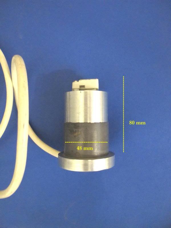

Für den "Kohlkopf" habe ich einen Sockel für eine 100 W-Halogenlampe, damit hättest du das Problem der Auflichtbeleuchtung gelöst.
Mit der HBO 200 kannst du ja nicht normales Auflicht machen, ohne blind zu werden.

Für Auflicht brauchst du auch einen Epi-/Auflichtkondensor - als Beleuchtung kann man in die dicken Lampenhäuser auch eine dicke LED einbauen. Die Möglichkeit der HBO solltest du dir jedoch in petto halten.

c) Die Leuchte 60 ist schon ganz gut, besser ist die Halogenleuchte 100, welche mit dem gleichen Trafo betrieben werden kann. Die Leuchte 100 ist mir persönlich lieber als ein Umbau auf LEDs. Notwendig ist allerdings ein Konversionsfilter B12 (enthalten in der Filterbatterie) und bei Photos eine Normierung der Spannung. Das Angebot von Klaus Herrmann würde ich annehmen.

Das Bild soll dir nur ein Hinweis sein, wie so ein Sockel aussehen kann, ob der jetzt in deinem Kohlkopf zufällig passt kann ich nicht sagen.
