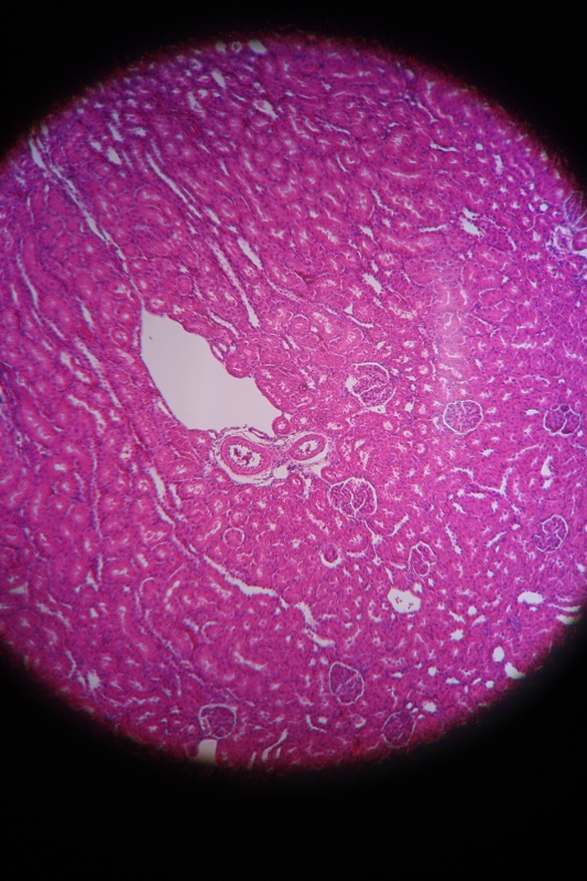

Leider ist dieses Gleichgewicht bei Betrachtung mit Originalbeleuchtung des Wilomed sehr stark in das rote hinein verschoben:
Das gesamte Bild erscheint rotstichig, die Zellkerne sind noch ganz gut sichtbar, es ist aber ein sehr deutlicher Unterschied zu Beispielen in Lehrbüchern oder Internet sichtbar (z.B. Google Bildersuche ,,HE Färbung"). Interessanterweise wird der Unterschied sehr viel geringer, sobald der Weißabgleich in der Kamera-Software auf Automatik gestellt wird, dann unterscheidet sich die Fotografie aber sehr stark vom direkten Bildeindruck durch das Okular!

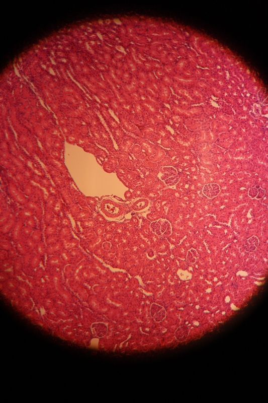

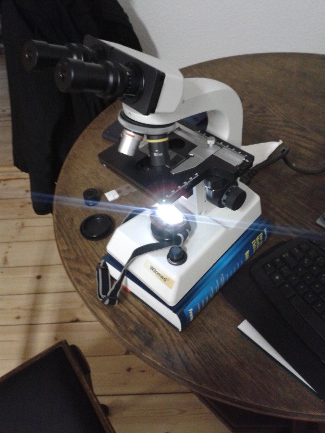

Demgegenüber ist der Vergleich mit folgendem Aufbau:
Die Abbildung verdeutlicht, dass dies bei weitem kein optimaler Aufbau ist, trotzdem können die Ergebnisse sich m.E. relativ gut sehen lassen:
Leider liegt mir bezüglich der LED kein konkretes Spektrum vor – von der Abbildung her würde ich aber darauf schließen, dass dieses Ungleichgewicht zu sehr in das blaue hinein verschoben wurde – trotzdem zeigt sich bei diesem Präparat m.E. ein besser differenzierbarer Bildeindruck.

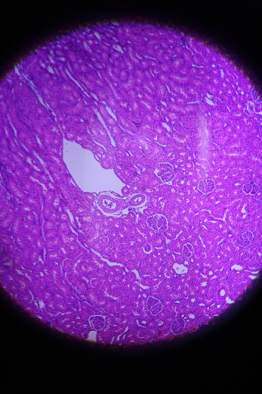

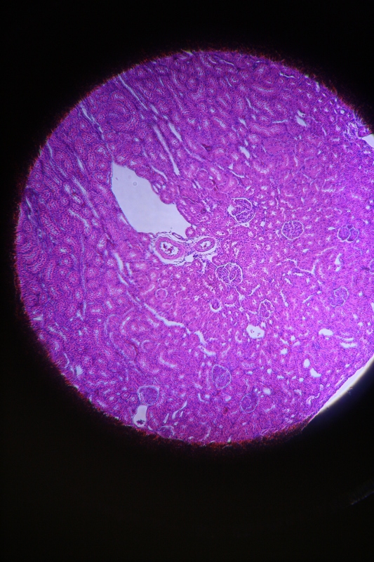

die Bestellung ist heute angekommen und wurde sogleich verbaut - allerdings hat sich der Testaufbau insofern geändert, als das ich mitlerweile mit der SLR fotografieren kann (auch wenn da noch ein bisschen was an der Qualität zu tun ist und ich vor allen Dingen wohl köhlern lernen muss). Um das ganze möglichst vergleichbar zu gestalten, habe ich neue Fotos angefertigt - diese wurden mit einem 10er Achromat Objektiv und fest eingestelltem Weissabgleich im EOS Utility angefertigt. Darüber hinaus habe ich im Nierenpräparat eine gut wiederfindbare Stelle gesucht, die ich in die Bildmitte gesetzt habe.
Halogen ohne Filter
Halogen mit einem improvisiertem Blaufilter
Energizer Headlamp im Aufbau wie oben abgebildet
Cree XLamp MX6
Ich muss allerdings sagen, dass der Bildeindruck durch das Okular bei der Cree LED deutlich besser ist. Diese hat deutlich mehr Licht und das Bild am Auge ist weniger blaustichig als mir in der Abbildung erscheint. Ich habe zumindest wenig Probleme die basophilen und acidophilen Strukturen zu unterscheiden. Das Licht wirkt erwartungsgemäß kälter als bei der Halogen, tatsächlich gefällt mir das aber.
