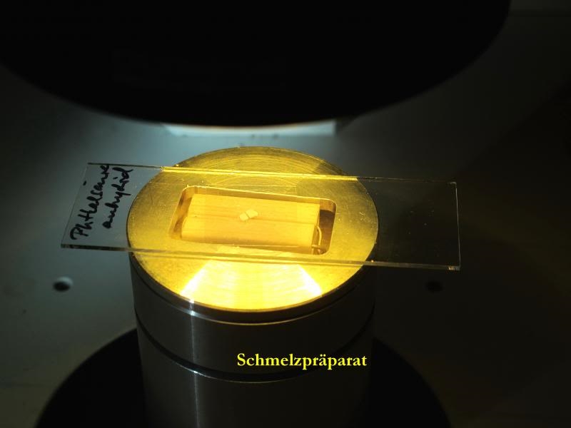

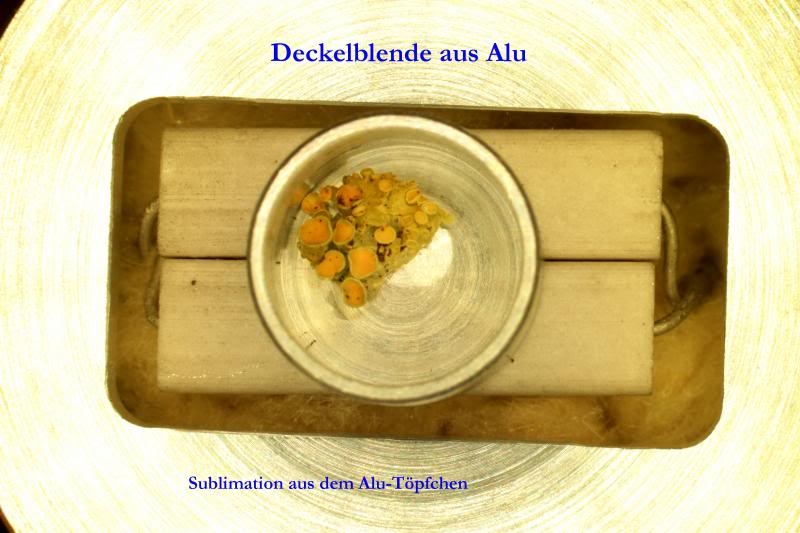

Bernd hat auf meine Anregung hin einen Deckel für den Mikrosublimator von  Wolfgang gefertigt. Nach dem ersten Test wurde der Prototyp nochmal überarbeitet. Das Rechteckfenster wurde etwas erweitert, damit ein Kontakt zu den offenen Leitungen ausgeschlossen wird. Nun macht er einen sauberen Abschluss und die Steinwolle ist schön abgedeckt. Durch das Gewinde im Oberteil des Mikrosublimators kann die Höhe variiert werden, so dass man genau in der Höhe der Heizstäbe liegt. Wenn man mit den kleinen Alutöpfchen arbeitet können sie jetzt nicht mehr in die Steinwolle fallen.
Man muss allerdings sagen, dass dafür das Oberteil des Mikrosublimators um die Dicke (5 mm) der Deckelauflage abgedreht werden muss.
Für fast alle nicht von Bedeutung, aber für mich: kleine Spezial-OT lassen sich jetzt auch sauber auflegen.
Über andere Verwendung wurde schon berichtet: Sehr elegant lassen sich Schmelzpräparate herstellen; auch Eindeckharze können getrocknet werden.

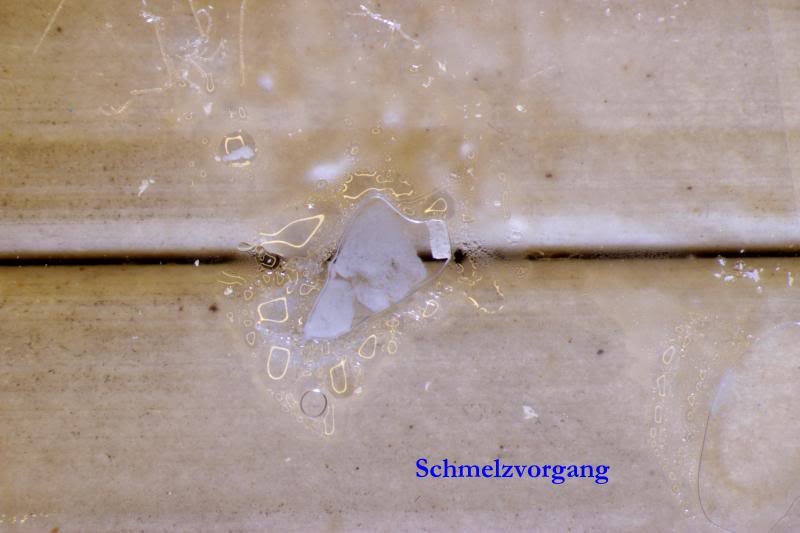

nachdem Klaus Herrmann nun schon die Fotos der Modifikation von Wolfgangs (liftboy) Sublimationsofens durch Bernd (Nomarski) hier gezeigt hat, möchte ich nur noch ein Beispiel einbringen, das mir jetzt völlig mühelos mit dem gleichen Gerät gelang. Es handelt sich um eine Schmelze von Malonsäure (aus Klaus' "Polsubstanzen Organische Chemie"):
Die "Arbeit" mit dem Mikrosublimator ist nun ein reines Vergnügen. Vielen Dank allen Beteiligten, die das ermöglicht haben!
