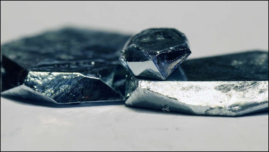

im Kontrast zu Heikes ,,magnetischen Sphären" mal etwas Kantiges: Gallium.
Dieses kristallisiert – steht geschrieben – orthorhombisch.

Für das Element werden verschiedene Modifikationen angegeben – alleine vier für Normaldruck – und ich war nicht sicher, ob meine aus der Schmelze gezogenen Kristalle tatsächlich orthorhombisch sind.
Inzwischen habe ich aber gefunden, dass die ,,Nicht-Alpha-Modifikationen" erst deutlich unter 0°C erhalten werden.
Also, Gallium orthorhombisch:

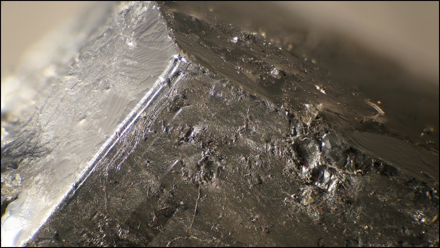

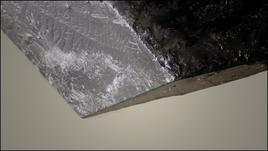

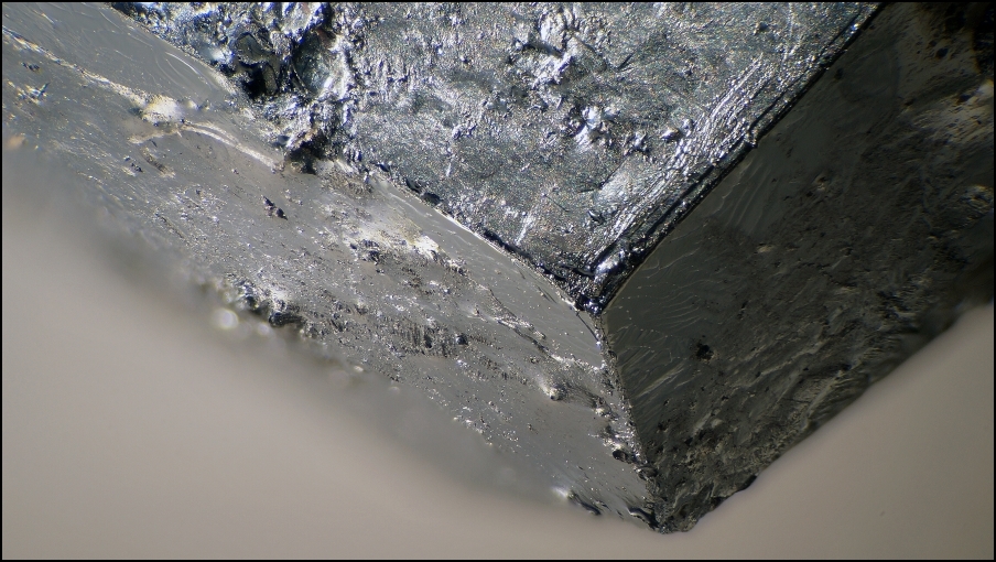

Hallo  Heiko,
wenn du drei Flächen (oder gar Flächenpaare) findest, deren Normalen senkrecht aufeinander stehen, dann deutet das sehr stark auf orthorhobische Symmetrie, oder gar tetragonale oder kubische. Letztere kann man bei deinen Plättchen freilich gleich wieder ausschliessen.
Bei dem kleinen Kristall auf dem untersten Foto scheinen mir drei Flächen senkrecht aufeinander zu stehen, was ja der Erwartung entspricht.

Hallo Jorrit und Ole,
auf der Ofenbank ,,gerade so" geschmolzen, auf Zimmertemperatur abgekühlt, mit einem vorher reservierten Spänchen geimpft und dann nacheinander die Kristalle aus der unterkühlten Schmelze ,,herausgefischt" – α-Gallium, orthorhombisch – wird schon stimmen.
