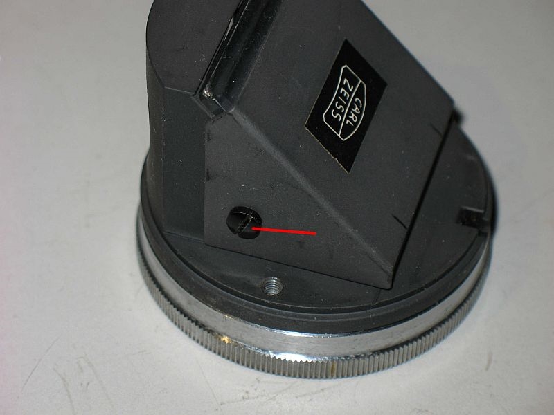

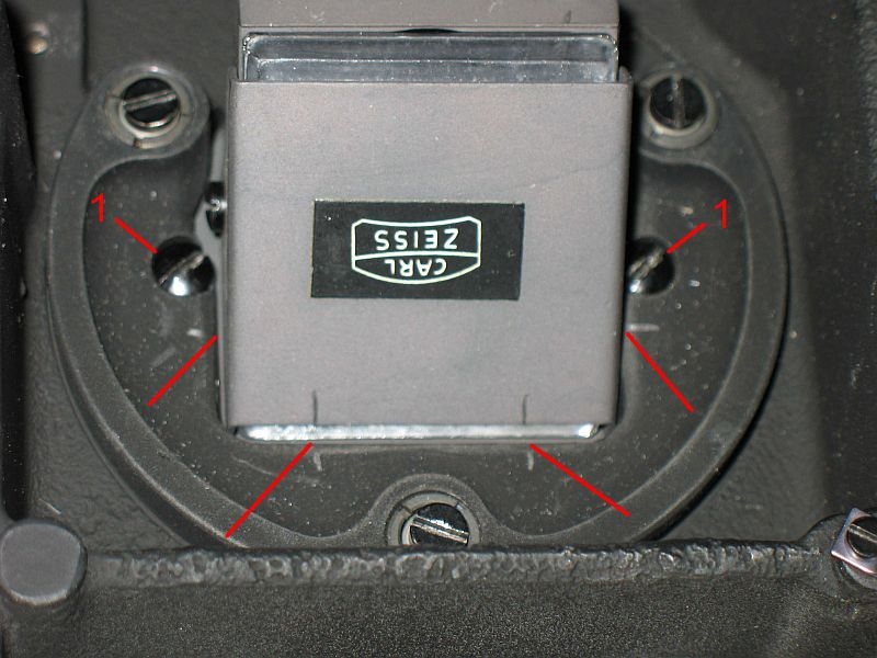

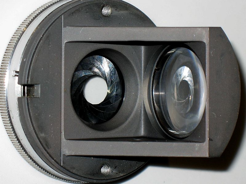

Markiere an mehreren Stellen mit einem spitzen Bleistift die Position des Blendeneinsatzes (rote Striche) und löse dann beide Schrauben 1.

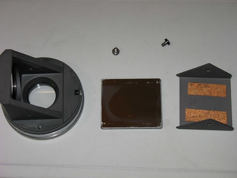

Nun kannst Du den Blendeneinsatz herausziehen. Dann beide Schrauben des Spiegel-Haltebleches lösen und Halteblech und Spiegel abheben.
So kommst Du auch gut an die oft beschlagenen Linseninnenseiten.
