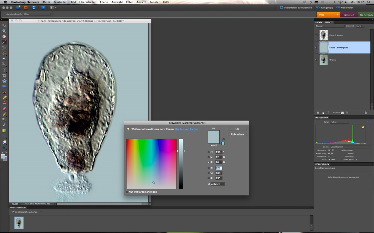

Guten Abend Hans und Klaus,
Ich habe für euch und alle anderen die es interessiert noch ein Arbeitsablauf im Photoshop erstellt. Es geht darum wie man ein Objekt vom Hintergrund freistellt, um beides(Objekt und Hintergrund) unabhängig voneinander nachträglich zu bearbeiten. Ich habe mich für Freistellen und die Ebenentechnik entschieden.
Bernhard hat die Arbeitsweise im Gimp ja schon vorgestellt. Nun folgt die "Ruckzuck-Variante" im Photoshop. Von der Amöbe selber, habe ich mich diesmal ferngehalten(die ist nicht bearbeitet worden, nur der Hintergrund). Als Ausgangsbild(Quellmaterial) habe ich wieder das erste von Hans gepostete Bild genommen.
1. Das Bild mit dem Photoshop öffnen und zum bearbeiten auf die doppelte Grösse skalieren"interpolieren"(das ist bei dem Bild zwar nicht so wichtig, weil man sowieso nicht so genau freistellen muss).
Aber es schadet nichts wenn man sich in der Bildbearbeitung mit diesem Arbeitsschritt vertraut macht, spätestens dann, wenn es um genaues arbeiten geht, ist dieser Arbeitsschritt der erste den man in der Regel macht. Danach die Amöbe mit dem Lasso freistellen und kopieren, nicht zu genau markieren, dass ist in diesem Fall absolut überflüssig. Wenn es geht sogar einen 5mm Saum um die Amöbe und die Mahlzeit sein lassen. Das kann man mit der Funktion "Kante verbessern / Verleinern-Erweitern noch anpassen" Das gibt einem später viel mehr Spielraum um die Amöbe an den Hintergrund anzupassen. Das ist der längste Vorgang und braucht max. 1Min.
Screenshot-1
2. Eine neue Ebene für den neuen Hintergrund erstellen und in der gewünschten Farbe einfärben. Die freigestellte, kopierte(gespeicherte) Amöbe auf eine neue transparente Ebene einfügen.
Mann könnte die Freigestellte und kopierte Amöbe auch in die neue Hintergrundebene einfügen, jedoch ist man dann nicht mehr so flexibel wenn es darum geht die Hintergrundfarbe zu ändern. Dieser Arbeitsschritt braucht keine Minute.
Screenshot-2
Auf dem Hintergrund sieht man jetzt sehr gut ob der Verlauf des Amöbenrandes zu hart oder zu weich ist.
Weil beim freistellen um die Amöbe ein Saum gelassen wurde, hat man jetzt genug Spielraum um den Verlauf der Amöbe an den Hintergrund anzupassen. Jetzt kann man mit dem Zauberstab die freigestellte Amöbe mit einem Klick neu markieren und die Härte des Verlaufs für den Hintergrund optimal anpassen. Natürlich kann jetzt mit dem Radiergummi, etc. noch weiter retuschiert werden falls nötig. Danach das Bild wieder auf die Ausgangsgrösse zurücksetzen. Fertig. Aufwand 2-3Min.
Screenshot-3
Nachtrag,,, Tipp: Wie gesagt beim Objekt markieren aussenrum genug Spielraum lassen, um den Übergang auf die andere Ebene(Hintergrund) anzupassen. Das hat nicht nur mit der Farbe zu tun. Mit der Härte des Übergangs kann man je nach Bild auch die Tiefenwirkung extrem beeinflussen. Ist bei einem ungestackten Bild mit wenig Schärfentiefe auf die oberste Ebene(höchster Punkt) fokusiert(scharf gestellt) und der Rand des Objekts unscharf, weil er in der untersten Ebene liegt(tiefster Punkt), so ist der Übergang was die Tiefenwirkung angeht entscheidend. Dann sollte der Übergang dann nicht zu scharf ausfallen. Das würde die natürliche Tiefenwirkung beeinflussen. Daher ist es sehr wichtig, manchmal sogar entscheidend für das Vorhaben, wie man das Werkzeug einstellt. Was auch sehr wichtig ist,,, nie nachdem der fertige Übergang hergestellt worden ist, das freigestellte Objekt erneut bearbeiten. Vor allem nicht "schärfen" färben, etc. das kann wieder einen erkennbaren störenden Saum um das Objekt erzeugen. Und genügend Spielraum um einen neuen Übergang rund um das Objekt zu schaffen, hat man in der Regel auch nicht mehr(der ist schon aufgebraucht). Dann sieht man am Schluss dass das Objekt eingefügt worden ist.
