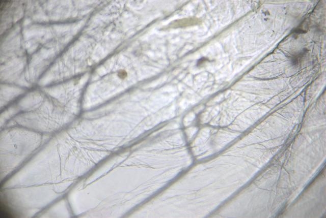

ich hoffe ich bin hier auf dem richtigen platz gelandet für mein problem. wahrscheinlich wurde es schon mal angesprochen, konnte aber keine gleichwertige problemsituation finden. ich bin noch blutige anfängerin und hoffe hier unterstützung zu finden. also, mein mikroskop (trino researcher/bresser) geht eine verbindung mit meiner kamera (nikon/d60) ein. bei meinen Fotos die ich mache fällt mir oft ein "lichtring" auf, nicht auf jedem foto aber doch auf den meisten. ich habe gestern versucht die "köhlersche beleuchtung" einzustellen. ich kann nicht wirklich sagen obs eine veränderung eingebracht hat, vielleicht sind die fotos etwas schärfer, was glaube ich eher an der einspielung der feinjustierung liegt. nun bin ich ein wenig verzweifelt immer diesen lichtring auf meinen fotos sehen zu müssen. vielleicht liegt es auch an der kamera. unten gleich ein beispiel.

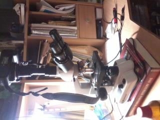

wie sieht Deine Kamera-Adaption aus? Hast Du noch eine Relaisoptik dazwischen (Kameraobjektiv, Okular/Projektiv) oder wird das Bild des Mikroskop-Objektives direkt "abgegriffen". Vielleicht kannst Du ja mal ein Foto von Deinem Aufbau zeigen. Sieht man den Ring auch bei der visuellen Beobachtung oder taucht er nur auf dem Foto auf? Wenn der Ring, wie Du schreibst nicht immer auftaucht, wie Du ja schreibst, überlege was anders ist (Belichtungszeit?). Das Foto macht oft Fehler der Beleuchtung sichtbar, die bei visueller Beobachtung nicht oder nur wenig stören. Der Ring scheint nicht ganz durchgängig zu sein. Sieht irgendwie nach einer Spiegelung aus. Vielleicht ist auch ein Objektiv "Schuld". Also mal gucken, ob der Ring bei jedem Objektiv auftaucht!
- zwischen mikroskoptubus und kamera befindet sich ein foto-adapter (23mm) und ein t2-ringadapter

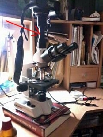

Hast du schon einmal versucht die Kamera abzunehmen und in den Tubus hinein zu blicken ?
Ich könnte mir gut vorstellen, dass du dann Reflexionen im inneren des Tubus finden wirst wo keine sein dürften.
Sehr verdächtig erscheint mir der "Flaschenhals" deiner Kameraadaption und ich würde den mal genauer ansehen.
Abhilfe/Verbesserung schaff da oft schon eine Röhre aus schwarzen Fotopapier, oder eine Blende an der richtigen Stelle.

moin liebe leute,
habe mich gestern abend noch ran gesetzt und bin auf "heiligenschein"-suche gegangen.
mit flaschenhals
ohne flaschenhals
@ Kropiunig Johannes, dein ansatz war der richtige. habe den "flaschenhals" mal abgenommen und so durchgeknipst und siehe da, kein "heiligenschein". super, habe die halbe zimmerhöhe durch einen freudensprung erreicht. nun können andere probleme auftauchen und ich werde mich wohl wieder an euch wenden.

Liebe Puck,
öhm.... das ist zwar schöner, aber noch nicht in Ordnung: die Beleuchtung ist schön zentriert aber punktuell In der Mitte hell mit starkem Gradienten nach außen.
Hast du einen Diffusfilter dazwischen? Richtig geköhlert? Sitzt die Lampe optimal: nicht zu weit vorne oder hinten.
Da ist noch ne Menge Musik drin!
