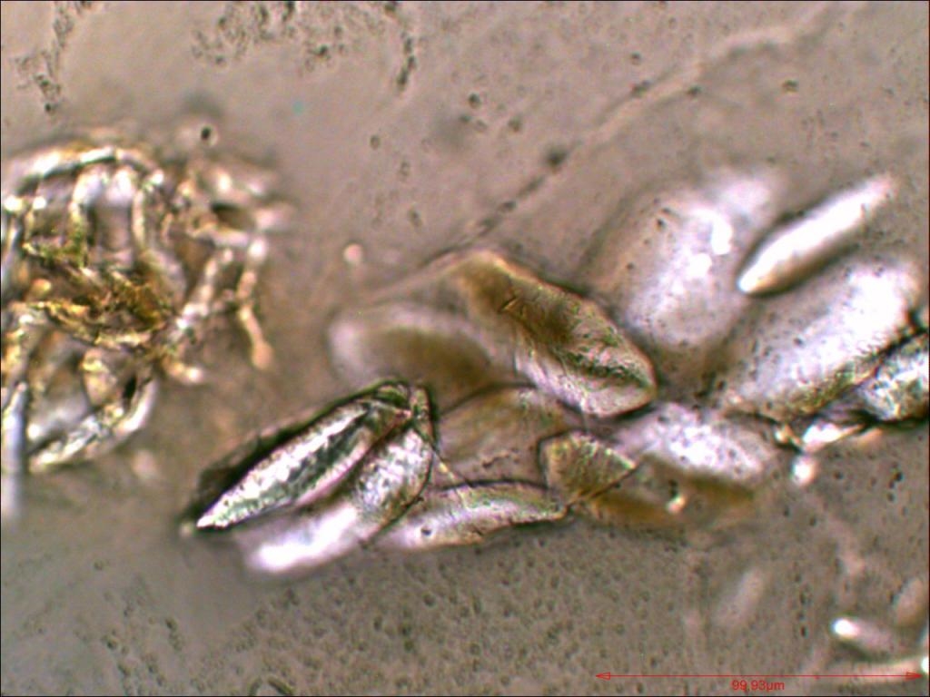

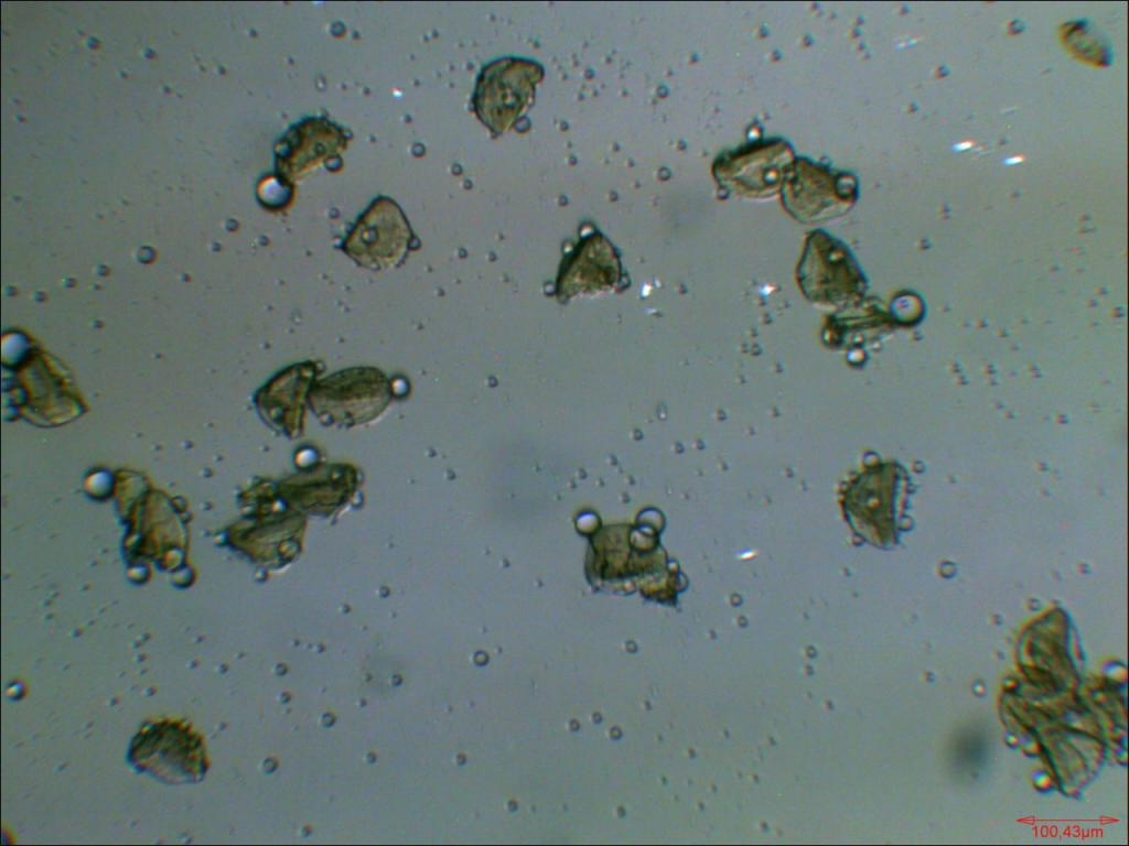

Bild 1
Kartoffelstärke, Feuchter Ausstrich, sofort mit Magnacol eingedeckt.
Nach ein paar Tagen zeigten sich in dem sonst einwandfreien Präparat erste Korrosionserscheinungen an den Stärkekörnern, welche erst nach völliger Durchtrocknung aufhörten. Interessanterweise bildeten sich hier keine Artefakte aus.

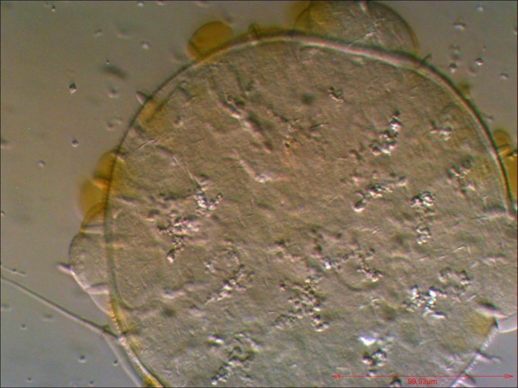

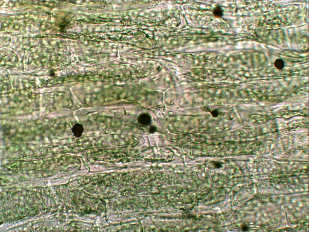

Bild 2
Bananenstärke, wie oben, jedoch hier keine Korrosion.

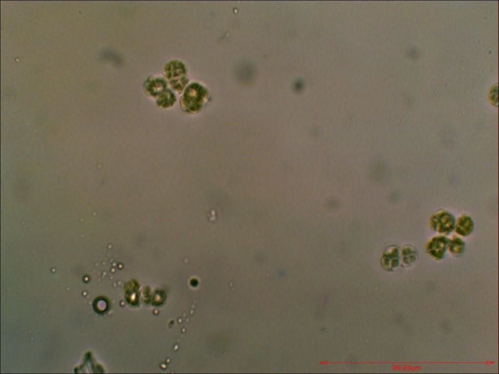

Bild 3
Algen aus Kaltwasseraquarium, abgetropft und direkt eingebettet.
Ebenfalls keine Artefakte, guter Erhaltungszustand auch noch nach Monaten.

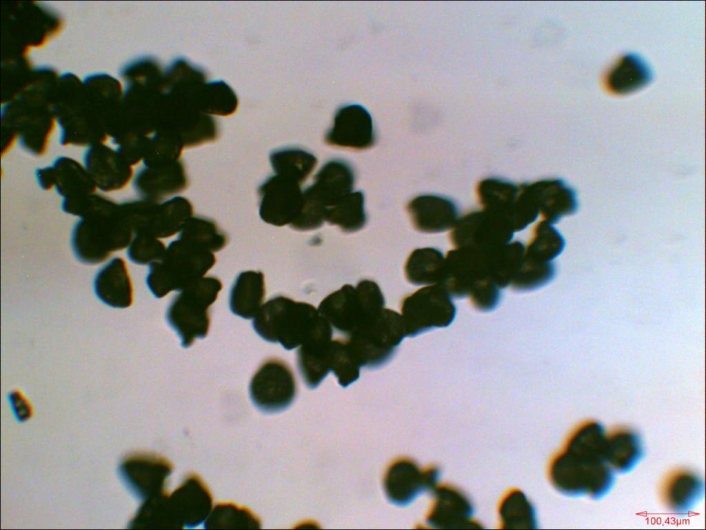

Bild 4

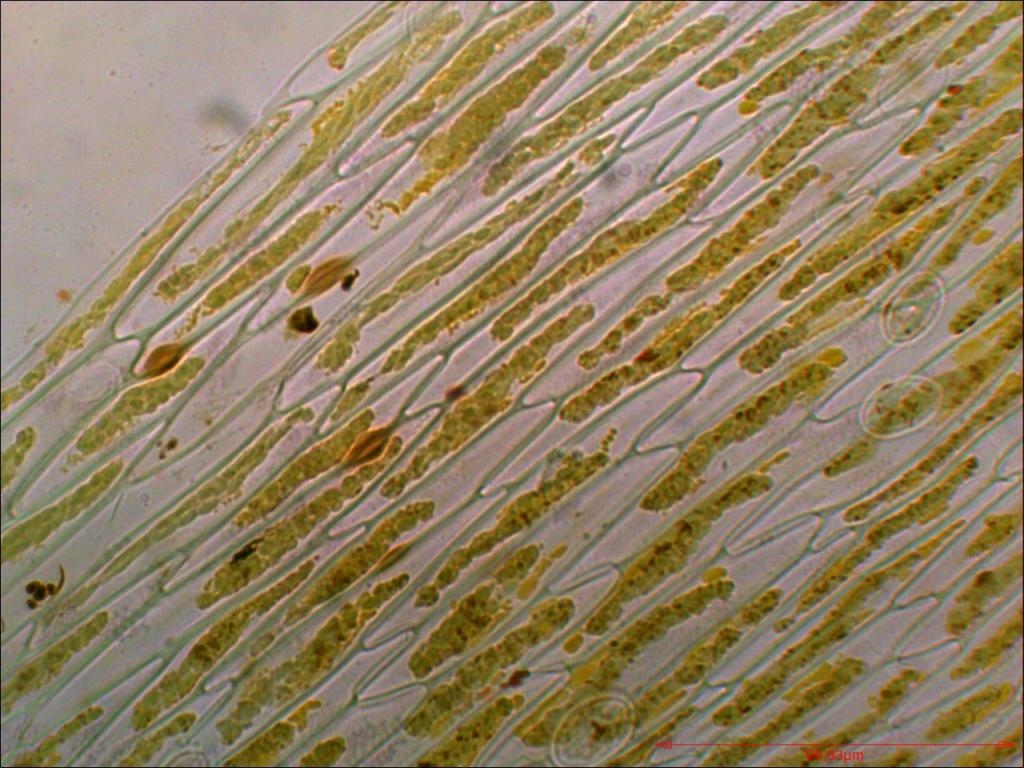

Fieberquellmoos (Fontinalis antipyretica), Blatt.
Auch hier weder Artefakte noch Auflösungserscheinungen.

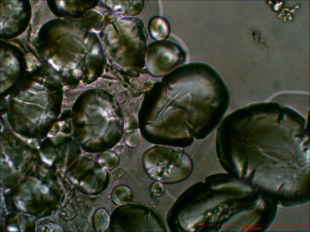

Bild 5
Oscillatoria, fehlerfreie Direkteinbettung.

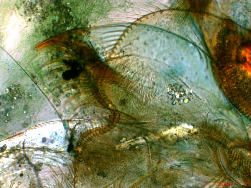

Detritus aus Kaltwasseraquarium mit Resten von Wasserflöhen/Muschelkrebsen.
Hier zeigt sich durch die größere Schichtdicke eine deutliche Blasenbildung ab, welche auch durch Erwärmen nicht verschwindet.

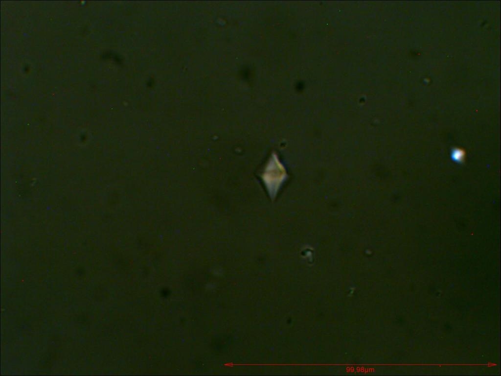

Bild 8
Hier ein typisches Magnacol Artefakt, welches in den Präparaten zu üblen Missdeutungen führen kann. Wie es aussieht, handelt es sich um eine Kristallstruktur, die optisch aktiv ist.

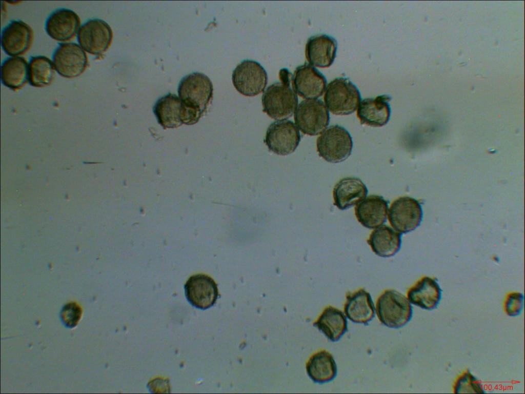

Bild 9
Pollen von Zucchini. Quellung und Bildung von Pollenschläuchen.
Hier ein übler Nebeneffekt von Magnacol! Manche Pollen neigen unter dem Einfluss von Magnacol zum Auskeimen.

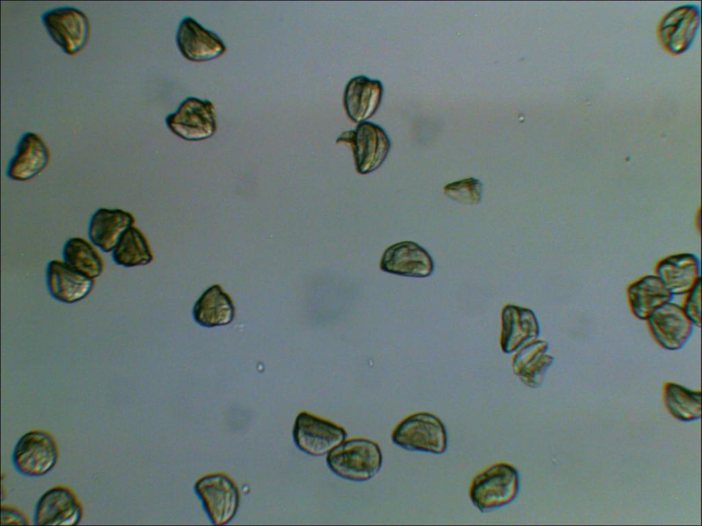

Bild 10
Pollen von Zucchini. Hier ein weiteres Magnacoltypisches Artefakt: die Bildung von Nadeln, welche optisch aktiv sind.

Die Artefaktbildung habe ich noch nicht genau ergründen können, zumal auch das Aquarienwasser gelöste Salze enthält. Leitungswasser war nicht im Spiel.
Mit dem Hinweis ,,optisch aktiv" wollte ich nur ausdrücken, dass der durchgehende Lichtstrahl verändert wird. Unsere Kristallspezialisten werden dazu wahrscheinlich mehr sagen können.

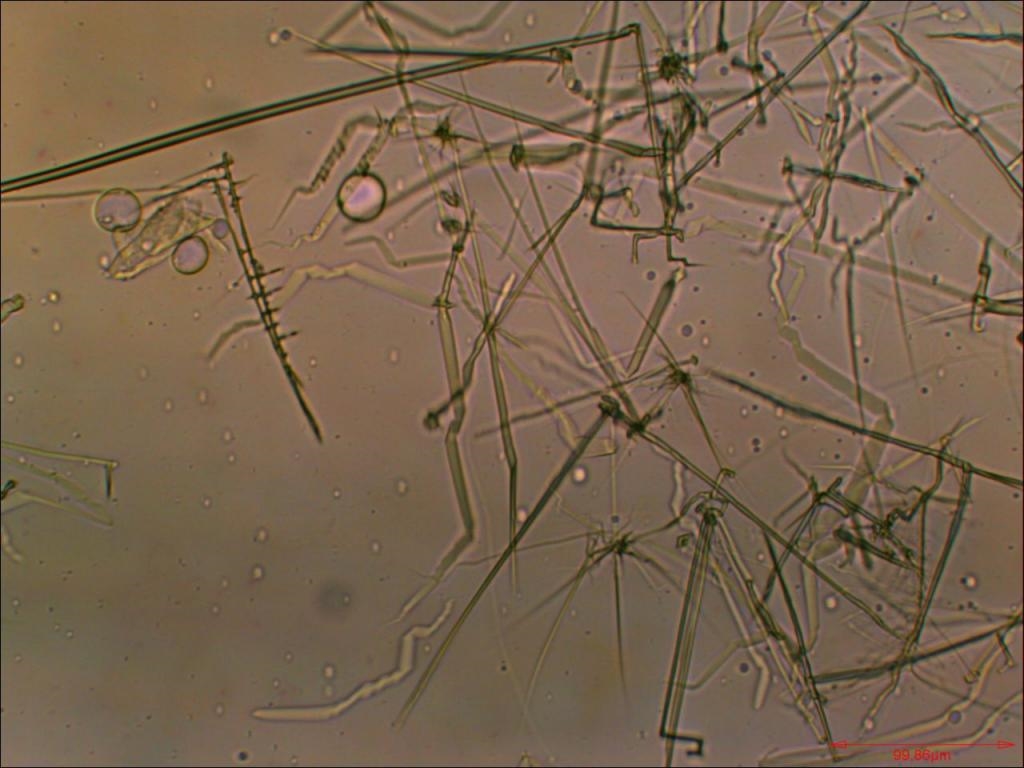

Nun zu den Artefakten:
Aus einer dem Sonnenlicht ausgesetzten Probe wurde der schleimige Teil auf einen Objektträger gegeben und eingedeckt.
Ergebnis:
Die typischen Magnacol-Artefakte.
(leicht zu erkennen, -und zu ignorieren, wenn man sie kennt)
Hier ein völlig neuer Artefakttyp.

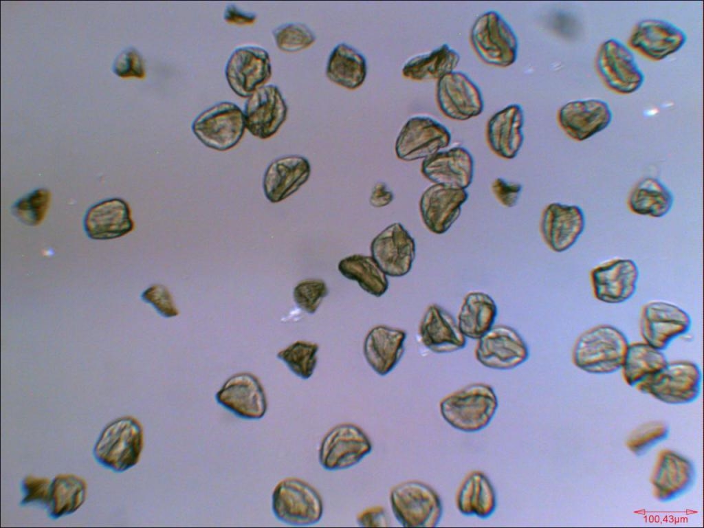

Hier ein interessantes Experiment:
Einbettung von Tulpenpollen in verschiedenen Medien (darunter Magnacol)
Zuerst Einbettung in Rapsöl (wurde von einem Forumskollegen empfohlen)
Funktioniert aber nur mit Lackring!
Die Einbettung als Luftpräparat war unbefriedigend, eventuell muss ich da mit einem Auflichtgerät dran.
Nun die Einbettung in Magnacol.
Deutlich ist eine Quellung der Pollenkörner zu erkennen (ein Wasserpräparat verhielt sich ähnlich)
