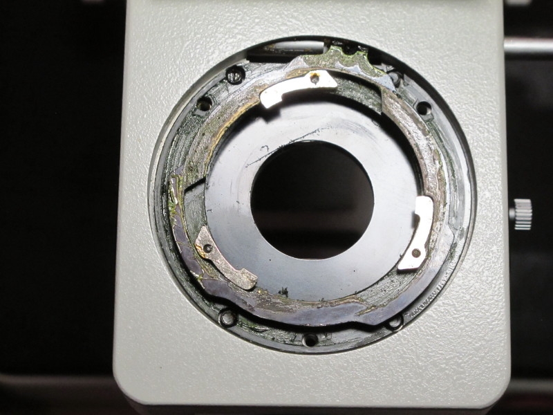

Auch dieses Fett kann wie Klebstoff wirken, wenn es verharzt. Hier bewegte sich erst mal gar nichts. Wenn man weiß wie es geht, dann drückt man auf den Auslösehebel (nicht ziehen oder drehen!) In diesem Fall musste ich sehr kräftig drücken, bis der Tubus frei gegeben wurde.

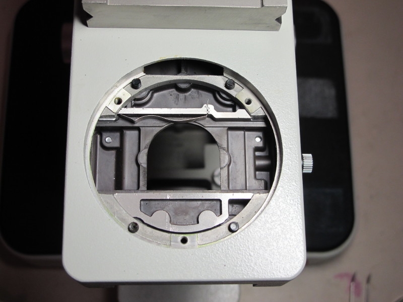

Man schraubt die 4 Schrauben ab und hebt die glanzverchromte Aufnahmeplatte ab. Darunter sah es so aus, wie auf Bild 1. Man merke sich genau die Lage und Orientierung der drei Krallen. Der äußere Führungsring wird rausgehoben , die 3 Krallen ebenfalls und zum Entfetten in Xylol versenkt. Auch nach einer Stunde ist noch heftiges Schrubben angesagt.Die schwarze Blende wird auch noch rausgehoben und gesäubert. den Entriegelungsstift mit der Gegendruckfeder kann man erst nach abschrauben der schwarzen Anschlagschraube herausziehen. Dazu den Stift nach vorne drehen, damit die Schraube zugänglich wird.
Alles säubern - auch den Führungskanal für den Stift. Neu fetten und richtig zusammensetzen.
