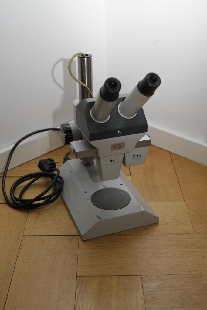

Meine Zeiss Stemi DR (Bild siehe unten) Anschaffung zeigt leider einige gravierende Mängel: sowohl die Okulare als auch die Objektivpaare sind verkratzt und/oder verpilzt ... :-( ...
Könnt ihr mir evtl. Tipps geben, ob die Objektivpaare/Okulare bzw. das Stativ gereinigt werden können? Auch wurde der Beleuchtungsregler zu einem Schalter umgebaut - falls ihr Hinweise habt, wie denn die Originalschaltung aussieht, wäre ich auch dafür sehr dankbar.
Wie teuer sind denn wohl neue (gebraucht aber in gutem Zustand) Okulare und Objektivpaare?
Vielen Dank für jegliche Hinweise!
Roland

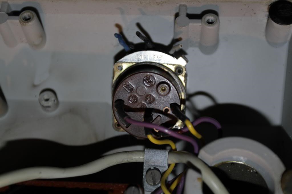

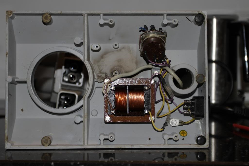

Und schon kommt die nächste Baustelle, weshalb ich mich melde. Es passt noch zum Betreff - auch wenn ich Eingangs mit Fungus gestartet bin und nun bei den Elektronen ankomme (versprochen, kleiner wird's nicht ... :-) ... ). Es geht um die Verschaltung der Helligkeitsregelung.
Auf den Fotos seht ihr die reduzierte Schaltung - es geht nur An-Aus.
Ich wäre Euch sehr dankbar, wenn jemand sich die Mühe machen könnte und die 4 Schrauben des Stemi-Bodens aufschrauben, ein Bild machen und mir zuschicken könnte ...
Natürlich ohne Gewähr oder ähnliches ... Wenn das Ding "explodiert", dann muss ich schon selber schauen, dass es das Ganze ohne mich macht ... :-) ... Das etwas angekokelte war schon vorher da, d.h. ich habe mich nicht schon irgendwie daran versucht (nur um evtl. Fragen zuvor zu kommen) ...
Ich hoffe, meine Frage geht nicht zu weit ...
Schon mal vielen Dank für die Mühe!
