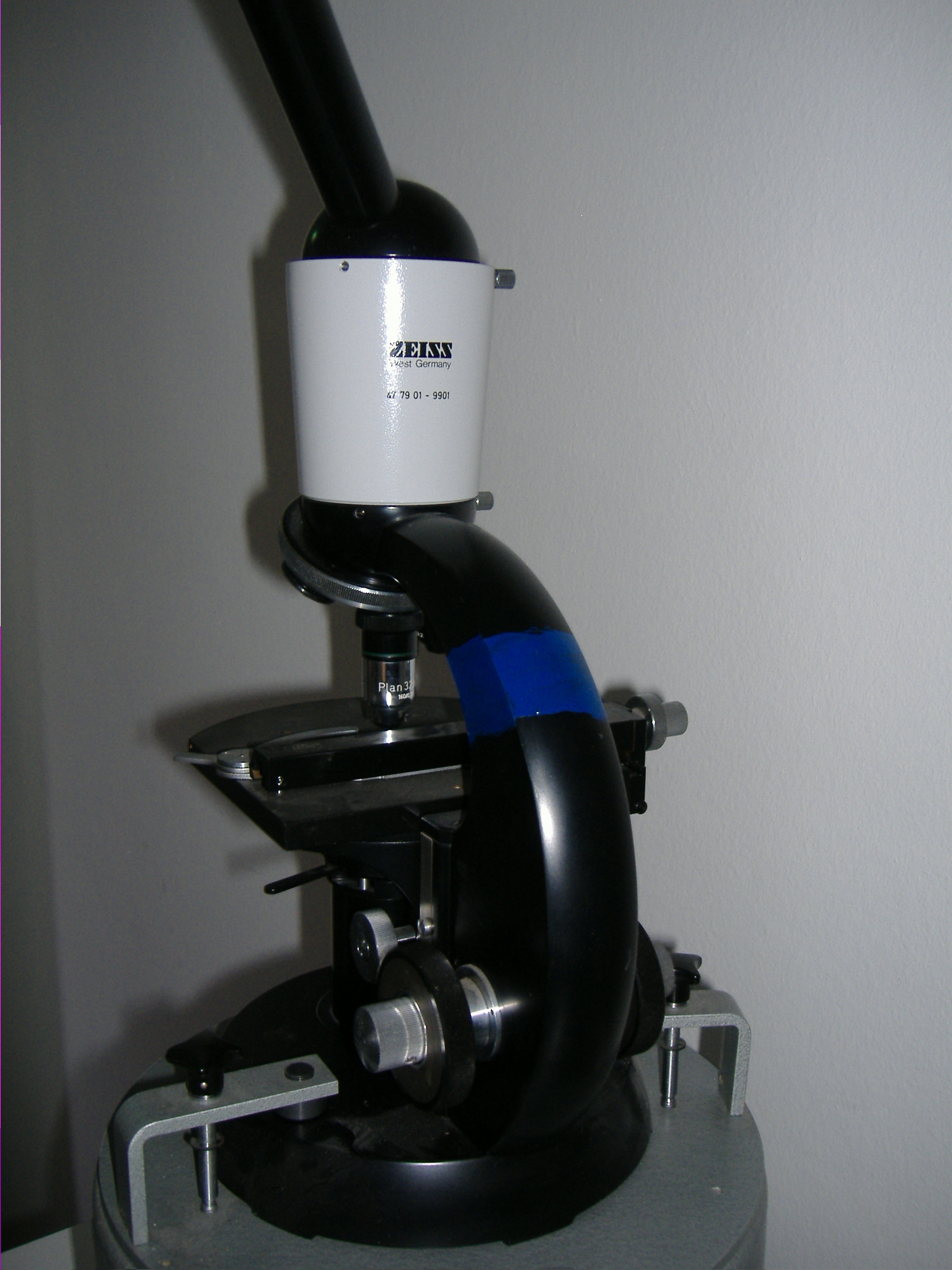

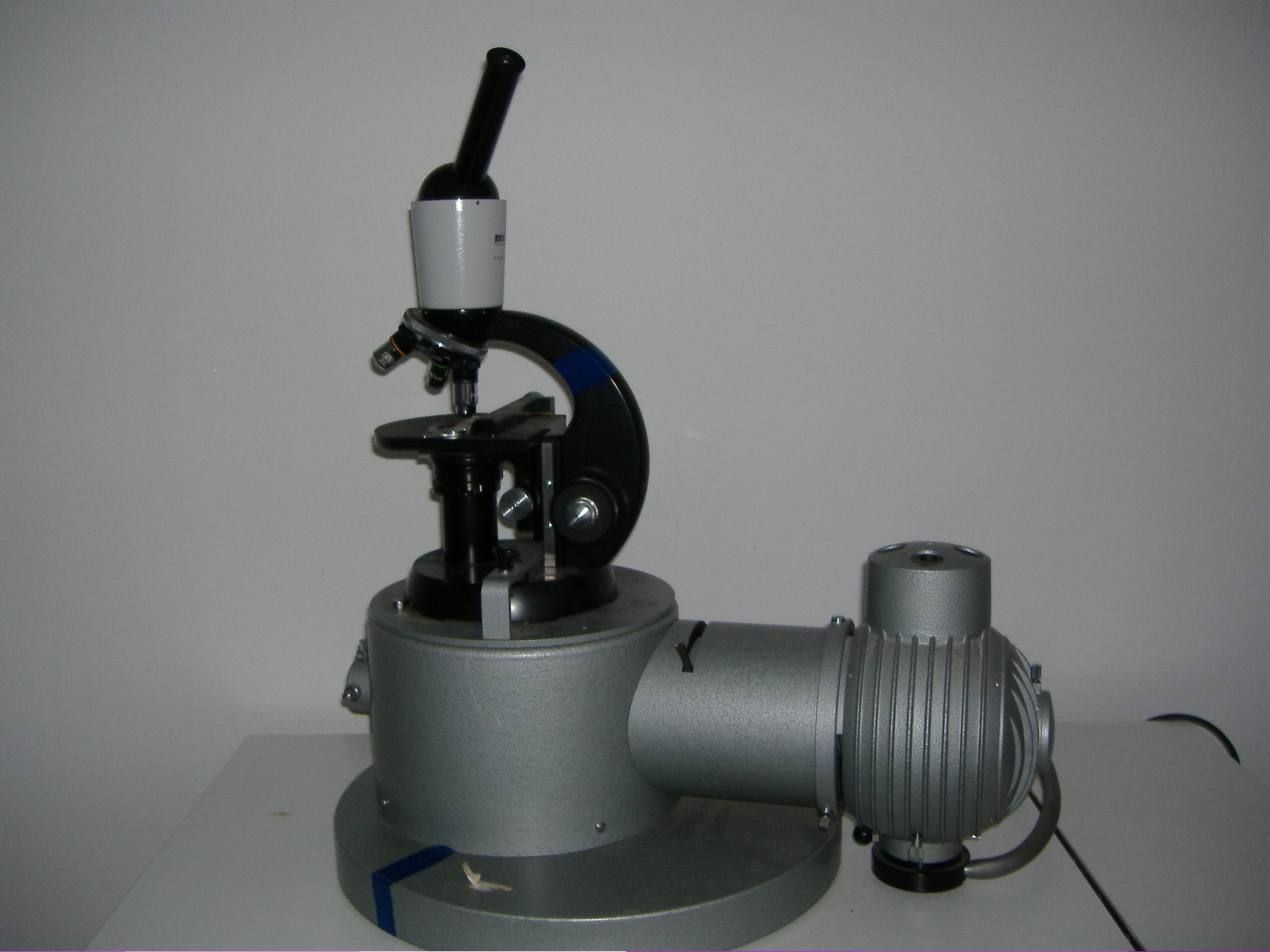

Hallo und guten Tag,
ich arbeite an einer Schule als Schulassistent und soll mich um den Verkauf der Physiksammlung kümmern.
Vorher möchte ich mich aber etwas schlau machen, wofür die einzelnen Gerätschaften sind und wieviel sie ca. Wert sind.Wer kann mir also sagen wofür das erste Mikroskop aus der Sammlung ist und wieviel es etwa noch Wert ist.
Über Antworten würde ich mich sehr freuen.
MfG
Hallo Jörg,
Mein Tip als Unwissender:
Es sieht mir nach einem ganz normalen schwarzen Carl Zeiss Junior aus.
Oben ist ein Phototubus montiert auf dem ein Monotubus steckt und unten vieleicht eine Kaltlichtlampe / Lampenhaus.
Etwas zusammengestückelt aber nichts besonderes.
Die Profis im Forum werden es Dir bestimmt genau sagen können.
Hallo Jörg,
es steigert sich: ich weiß schon noch etwas mehr: Die Beleuchtung ist sicher eine HBO 200 für Durchlichtfluoreszenz. Der "Kamin" unter dem Tisch soll sicher verhindern, dass der Benutzer blind wird durch die UV-Strahung. Es fehlt aber - soweit ich das sehen kann - ein Sperrfilter.
Meiner Meinung nach: das kleine Junior ca 200-250.- den Rest bekommst du an Nostalgiker los.
Der graue Zwischentubus gehört da nicht rein, das ist ein alter Videotubus.
ich gebe den dringenden Rat, das Gerät so, wie es ist, nicht in Betrieb zu setzen und insbesondere nicht hineinzuschauen!!!
1) Niemand weiß, wie alt die wohl verbaute HBO-Lampe ist (Explosionsgefahr, das Schulgeäude bleibt zwar stehen, aber es gibt ggf. eine unschöne Hg-Kontamination der Luft und evtl. reichlich Splitter im Lampenhaus).
2) Wie schon von Klaus erwähnt - kein UV-Sperrfilter zu erkennen! Vielleicht ist das in dem Videotubus? Wer weiß...... Ohne Sperrfilter werden die Augen das Braten mit UV-Licht sicher nicht so mögen.
Obwohl wir uns hier mit Wertschätzungen zurückhalten sollten, stimme ich Klaus Einschätzung weitestgehend zu - wobei Klaus schon meines Erachtens schon seeeehr großzügig nach oben geschätzt hat. Vielleicht hat ein Sammler Interesse an dem ganzen Konstrukt, aber eigentlich ist nur das Mikroskop selbst wirklich brauchbar, wobei ihm für eine normale Anwendung dann aber die normale Beleuchtungseinrichtung fehlt.
das ist kein Fluoreszenzmikroskop sondern ein Mikroprojektor mit einer HBO Projektionslampe. Der UV Sperrfilter sitzt hoffentlich schon in der Lampe bzw. in diesem schwarzen Rohr unter dem Kondensor, sodass nur der sichtbare Spektralbereich im Mikroskop ankommt.
Oben ist der Projektiionstubus wohl gegen einen Einblicktubus ausgetauscht worden. Da würde ich aber trotzdem auf keinen Fall reinschauen da die 200 W HBO nicht gedimmt auch im sichbaren noch Augenschäden anrichten kann.
Da heutzutage die Projektion für eine z.B. für eine Schulklasse besser digital auf einen grossen Bildschirm gemacht wird ist alles was unter dem Mikroskop ist nur noch etwas für Nostalgiker oder für Leute die es zum Durchlicht UV Fluoreszenzmikroskop ausbauen möchten.
Als Wert bleibt nur noch ca. 200.- Euro für das eigentliche Zeiss Junior, welches allerdings mit Lampe (LED) oder Beleuchtungsspiegel nachgerüstet werden müsste. Der Rest ab ein Euro in ebay.
viele Grüsse
Sammlung Zeiss Mikroskope
Hallo -
es ist fast alles gesagt, auch die Warnung vor Inbetriebnahme. Bei der derzeitigen Gefahrstoffhysterie kann der bei Zerknallen einer 200W Quecksilberhochdrucklampe fällige Feuerwehreinsatz leicht so viel kosten wie ein neues Mittelklassemikroskop.
Gerade sehe ich, dass mir Wilfried zuvorgekommen ist - aber doppelt hält besser:
Das Gerät wurde m.E. früher zur Mikroprojektion an die Wand benutzt.
Wenn es nun für normale Durchlichtmikroskopie benutzt werden soll, muss es von dem Kürbisleuchtenständer abgenommen und mit einer LED-Beleuchtung und Kondensor versehen werden. Dadurch erreicht es eventuell den Schätzwert von Klaus - aber nur, wenn die Beleuchtung vorher entsorgt wird  ;D.
Der schwarze Schrägtubus muss direkt draufgesetzt werden und der graue Tubus muss ganz weg, denn er verschlechtert das Bild gewaltig indem er die einzuhaltende Tubuslänge von 160 mm auf 250 verlängert.
Hallo Jörg,
ich möchte die Warnungen der Kollegen vor dem Bersten des in der Hochleistungs-Mikroskopierleuchte ("Kürbis") wahrscheinlich eingesetzten Brenners nicht relativieren, aber ich glaube kaum, dass es sich um einen HBO-Brenner handelt. Das ist ein Mikro-Projektionsgerät und zeigt keinerlei Hinweise auf eine Nutzung für Fluoreszenzmikroskopie. Was - außer Problemen - würde da eine HBO-Beleuchtung bringen? Ich vermute, dass es sich um einen CSI-Brenner handelt. Das ist evtl. auf dem Brenner-Sockel graviert (das Vorschaltgerät war das Gleiche wie zur HBO200). CSI-Brenner stehen ebenfalls unter Druck und enthalten Quecksilber - die Vorsichtsmaßnahmen gelten also auch hier.
Das Mikroskop ist kein gewöhnliches STANDARD Junior, sondern eine leicht abgewandelte Version mit einem Durchbruch im Fuß, in den ein Leuchtrohr eingesetzt ist, das auch als Blendschutz fungiert (das hat nichts mit UV-Licht zu tun, sondern ist bei Projektionsgeräten üblich). Außer den Planachromaten 6,3 und 16 ist auch noch das relativ seltene Plan 32/o,65 im Revolver, das meines Wissens speziell für Mikroprojektionsgeräte angeboten wurde.
Zum Wert möchte ich mich nicht äußern. Der ist sehr stark - ich würde sogar sagen maßgeblich! - davon abhängig, in welchem Zustand die einzelnen Komponenten sind, und ob es in Teilen oder als ein Los angeboten wird.
Schönen Gruß
Thomas
ich denke auch, dass es ein Projektionsmikroskop ist - allerdings hat dann jemand dieses Gerät des Projektionsprismas beraubt und einfach einen gewöhnlichen Betrachtungs-Monotubs aufgesetzt.
Zwar wurden eher - wie von Thomas ausgeführt - CSI-Lampen in Projektionsmikroskopen eingesetzt, allerdings meines Wissens auch HBO-Leuchten. Die CSI wurde meines Wissens erst in den Siebzigern eingeführt, die HBO dürfte etwas älter sein.
Letztlich ist es aber gleichgültig, denn beiden Lampen sind mit Vorsicht zu "handlen" und zur Durchlichtbetrachtung sind sicher beide NICHT geeignet.
Mit dem Wert ist das so eine Sache. ich bin ja eigentlich strikt dagegen, hier Wertangaben zu machen, aber nun stehen ja schon ein paar zahlen im Raum. Auch da hat Thoms Recht mit seinen Ausführungen. Allerdings möchte ich erwähnen: Nackte Junioren gehen kaum für 50 EUR weg. Komplete monokulare Junioren dürften auch kaum über 100 - 150 EUR bringen. Es sei denn, es befänd sich ein gesuchtes Objektiv daran. Und nun bleibt noch zu erwähnen, dass das Junior so nicht einmal betriebsbereit ist, denn es hat ja keine Beleuchtung!!! (Ist überhaupt ein normaler Kondensor vorhanden?).
Nun hast Du ja doch einige Hausnummern, an denen Du ich orientieren kannst.

in den Bildern der Kleinanzeige sieht man als Zubehör auch noch den richtigen Projektionstubus mit Mikroprojektionsokular und Spiegeleinrichtung der ursprünglich auf dem Projektionsmikroskop drauf war. Ausserdem auch noch das Videoadapterteil mit der kompensierenden Verkleinerungsoptik und C-mount Anschluss, das auf den grauen Tubus draufgehört und das Mikroskop an eine Videokamera adaptiert.
