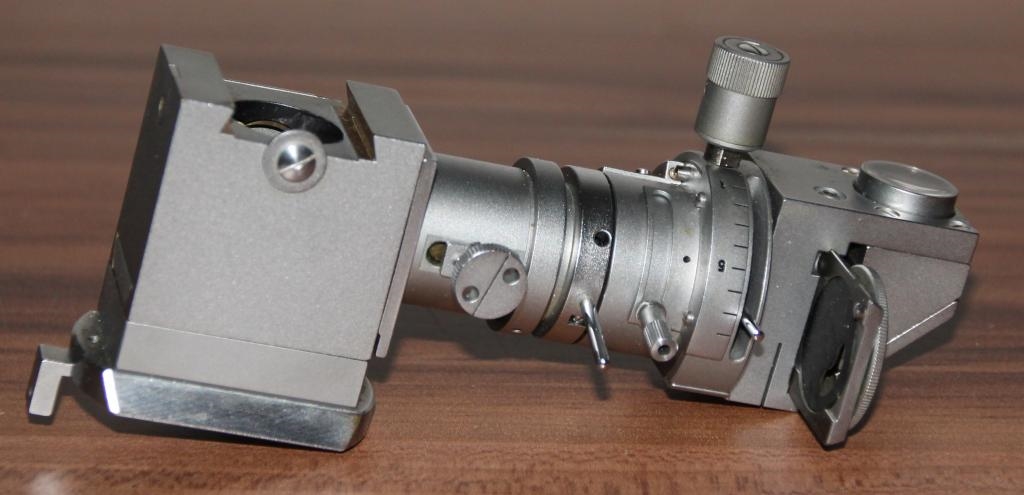

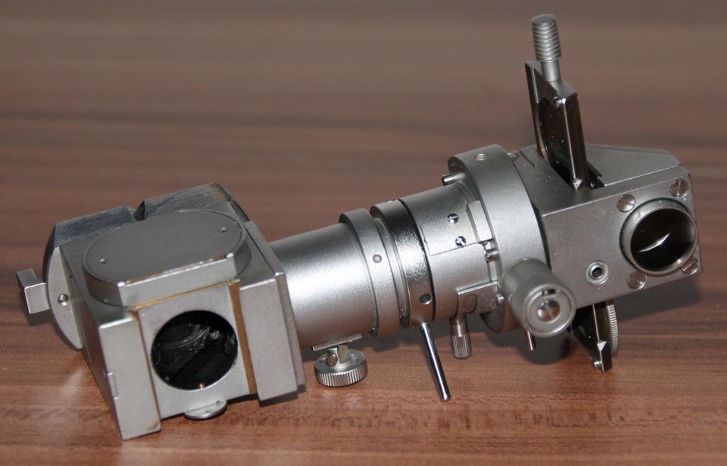

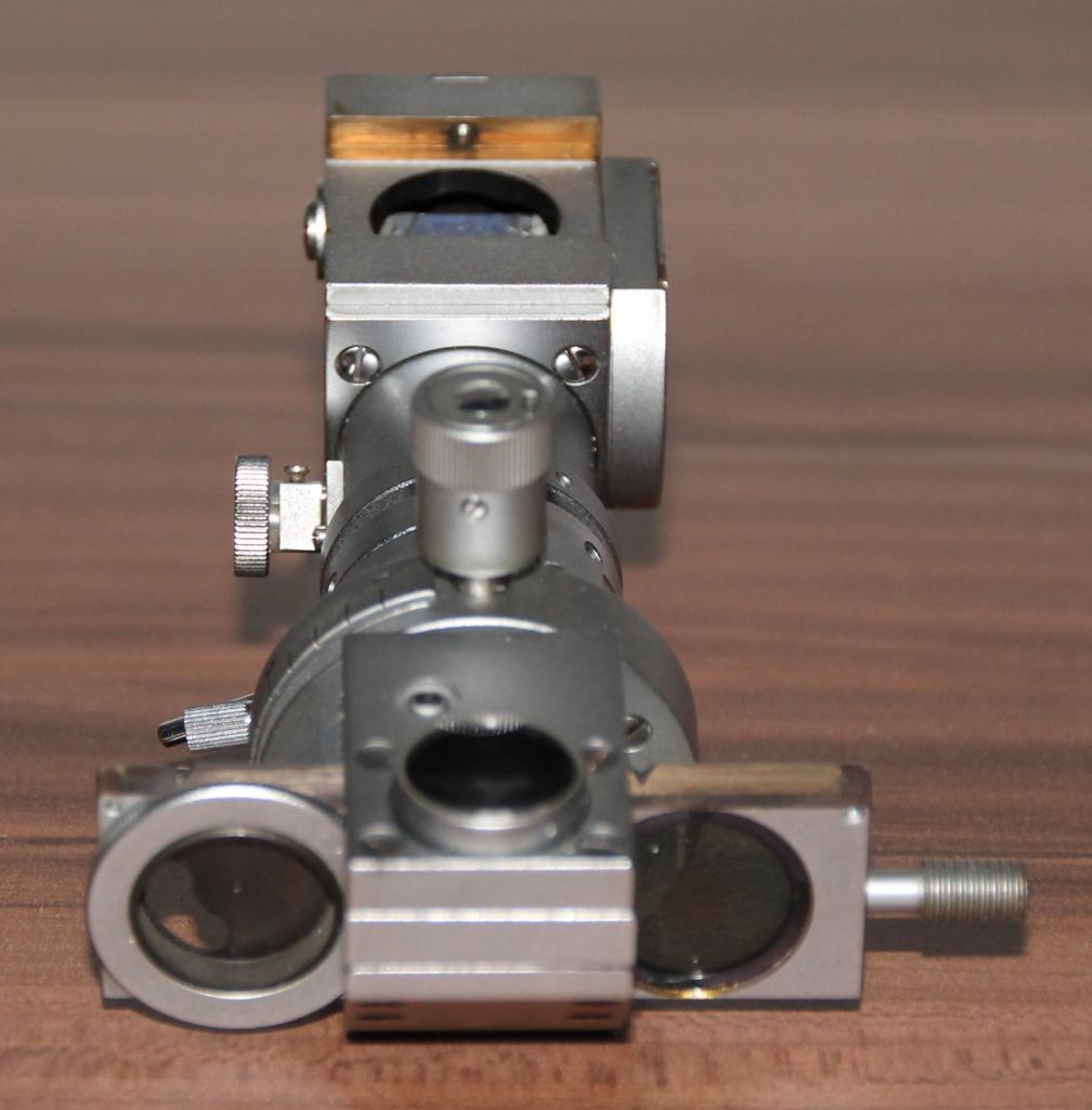

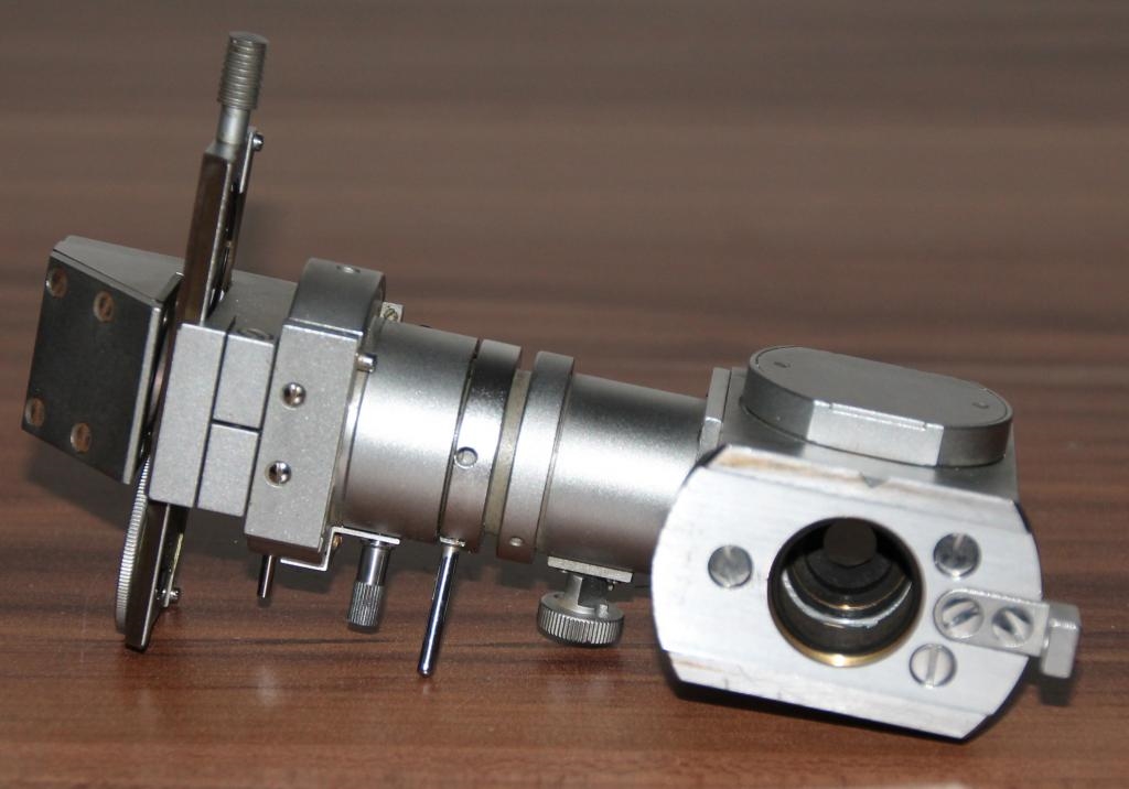

ich habe ein Teil bekommen mit dem ich nicht so recht etwas anfangen kann. Vielleicht kann mir einer von euch weiterhelfen?
Ich dachte erst es gehört zu der Firma Reichert und ist ein teil für die Interferenz oder Pol Mikroskopie.
Leider stehen keinerlei Daten oder Nummern an dem Teil und auch kein Hersteller.
Ich habe einmal paar Bilder von allen Seiten gemacht.
Im inneren befinden sich Polfilter und Irisblenden und außen sieht man auch einen Schieber mit scheinbar zwei Polfiltern!? Alle Teile sind einwandfrei beweglich. Die Aufnahmen passen auch zu keinem mir bekannten Gerät, aber vielleicht kann mich hier jemand bei diesem guten Stück aufklären?
Hinter dem linken äußeren Polfilter befindet sich eine Art Lochblende (ist also keine Delaminierung) - > Dies sieht man am besten auf Bild 1 und Bild 2.

ich schaue nochmal nach, aber ich meine, es ist ein Hellfeld-Dunkelfeld-Auflichtkondensor für das Reichert Zetopan. Ich habe sowohl das Zetopan als auch den Kondensor, muss aber heute Abend nochmal nachschauen, ob er wirklich identisch ist.
traisen
Reichert Auflichteinrichtung,für Interferenz fehlt die Prismeneinrichtung    ZETOPAN
