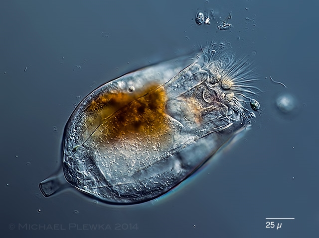

Hier zunächst ein Bild einer "normalen" Form von N. labis;  erkennbar an dem  Anhang am Panzer:

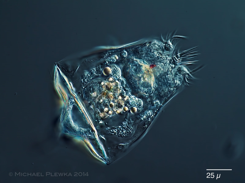

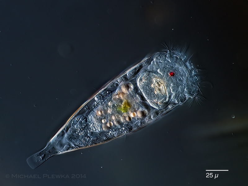

...und hier die beiden "Freaks":
Typ 1: (DIK)

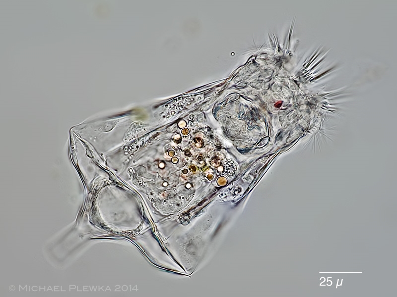

Typ 2 (DIK)
Typ 2 (HF) etwas andere Fokusebene (der Panzeranhang ist hier besser zu erkennen):

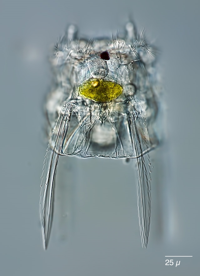

Dass solche Abweichungen von der Norm immer mal auftreten können, habe ich bei einer anderen planktischen Rädertier-Gattung ebenfalls beobachten können, nämlich bei Polyarthra.
Zunächst hatte ich diesem Fund aus einer Planktonprobe eines Teichs in unserer Nähe (1.6.2011) keine weitere Bedeutung beigemessen. Ich vermutete eine verletzte oder verstümmelte Polyarthra, da sich auch weitere, normale Polyarthra (vulgaris)-Exemplare in der Probe befanden. Dennoch hatte ich einige Fotos gemacht:
1.
2. andere Fokusebene:
Stutzig wurde ich erst, als ich ziemlich genau ein Jahr später (2.6.2012) in demselben Teich ein einziges ähnliches Exemplar entdeckte. Auch hier konnte ich ein paar Fotos machen, bevor sich das Viech so am Deckglasrand verklemmte, dass keine weiteren Fotos möglich waren.

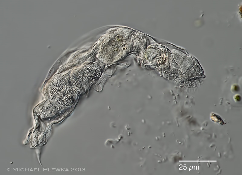

Dass es dennoch auch dem Laien noch spannende Funde gelingen können, zeigt dieses Bild dieser  erst 2009 beschriebenen neuen Art  (Proales laticauda) (ich kam da leider 4 Jahre zu spät....):

Vielleicht ist noch erwähnenswert, dass, obwohl Bild 2 m.E. deutlich knackiger erscheint, das gleiche Objektiv (40er Öl) verwendet wurde wie bei Bild 3.  Der Unterschied ist allein der Schichtdicke geschuldet, die im 3.Bild deutlich größer sein musste, da das Viech eine größere "Höhe" hat und lediglich etwas gebremst, aber nicht plattgedrückt werden sollte.
