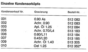

im Mikro-Markt suche ich ja einen  Leitz Kondensor; mein  ACHRO 0,90  S 1.1 ist - glaube ich - schadhaft.
Jetzt hat mir einer ein   ACHRO 0,90 angeboten - also ohne die Bezeichnung "S 1.1".
Weiß einer wofür dieses "S 1.1" steht ??
Kann es sein, dass das eine ein 20mm Gewinde hat  - das  S 1.1 (meines) hat ein 22mm Gewinde ?
Danke - mal wieder - Euch allen...

S 1.1 ist die Schnittweite des Kondensors von 1.1mm (Glas). Ein solcher Kondensor "erwartet" einen normalen Objekttraeger von ca. 1 bis 1.2 mm Dicke und hat dann noch einen minimalen Arbeitsabstand.
Ein Leitz-Kondensor S 25 haette entsprechend eine Schnittweite von 25 mm.
Zum "Achr. 0.90": Bei den aelteren Leitz-Kondensoren fehlt anscheinend die Angabe der Schnittweite (die Leitz-Experten moegen mich bitte korrigieren wenn ich das falsch sehe). Bei einer NA von 0,9 ist allerdings kaum etwas anderes moeglich als 1.1 oder 1.2.
Ob die alten Kondensorkoepfe mit Ihrem neueren Phasenkontrastkondensor voll kompatibel sind weiss ich nicht.

Ich kann das (bei eBay) für 29.- Euro angebotene Teil (leider) sowieso nicht brauchen, da es ein 20mm Gewinde hat (mein Kondensor hat 22mm), aber jetzt weiß ich zumindest, dass ich ein "ACHR 0,9" mit 22mm Gew. auch verwenden kann auch wenn kein "S 1.1" dabei steht.
