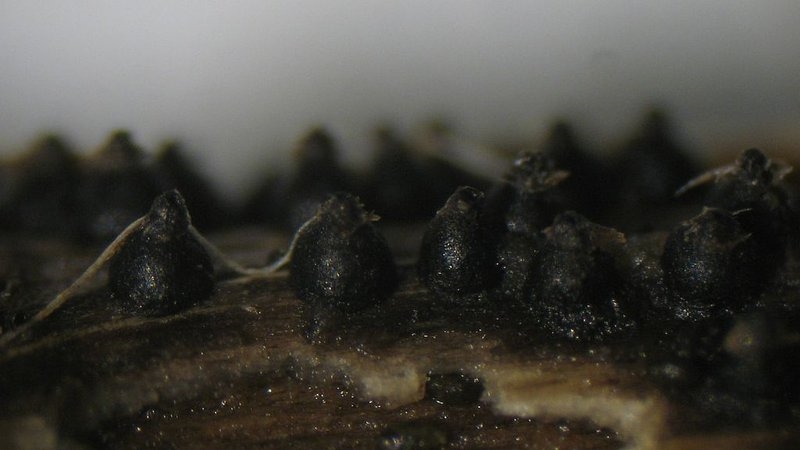

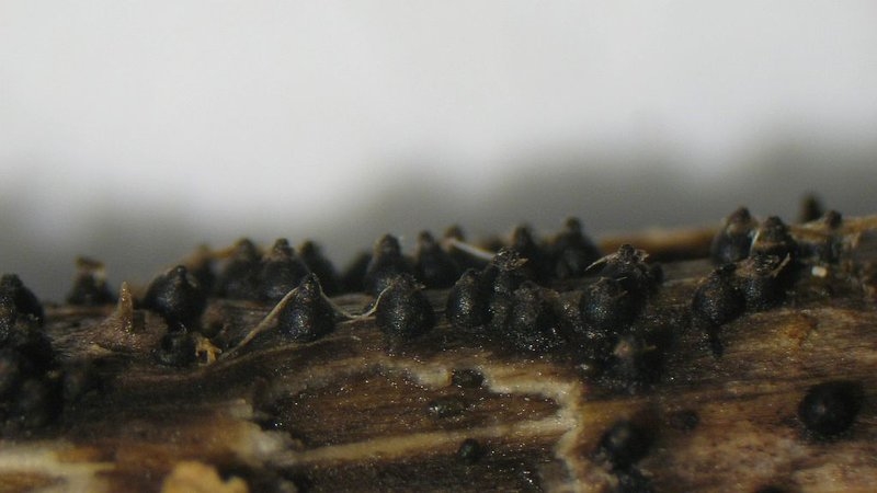

Makro 20x:
Makro 40x:
Makroskopische Beschreibung:
Fruchtkörper 0,3 bis 0,4 mm, rundlich-kegelig, tropfenförmig, Außenseite glatt, schwarz glänzend. Rasig wachsend, ganze Stengel überziehend.

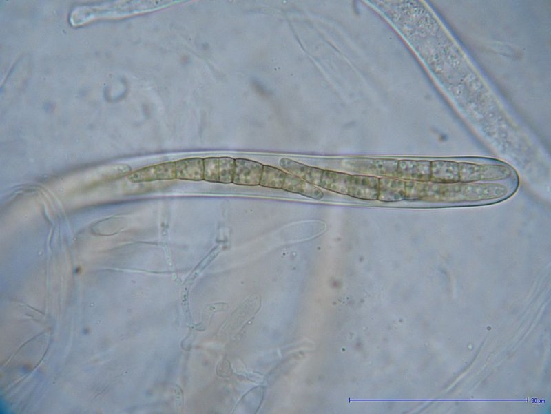

Sporen im Ascus:

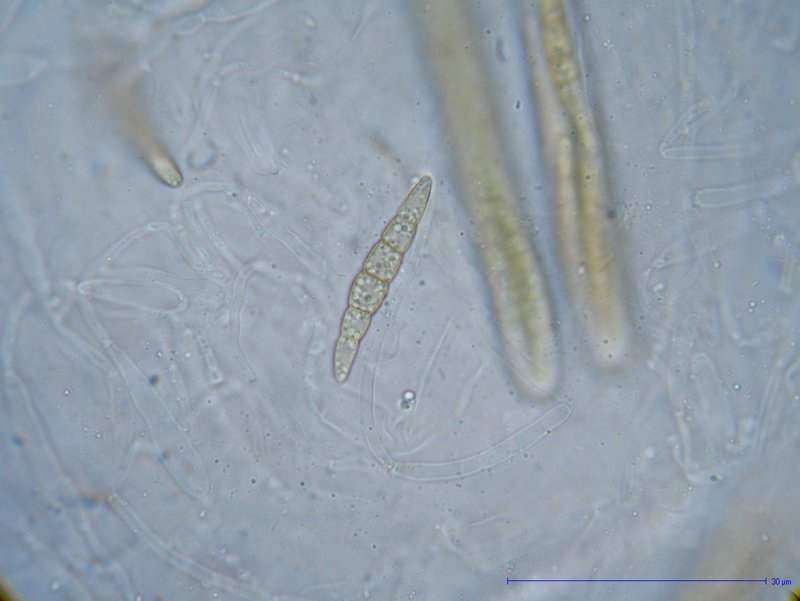

Sporen spindelig, glatt, gelblich, 4 bis 13fach septiert, oft mit kleinen Tröpfchen, 40 bis 50 x 6 µm. Hier leider auch noch nicht ganz ausgereift.
Einzelspore:
