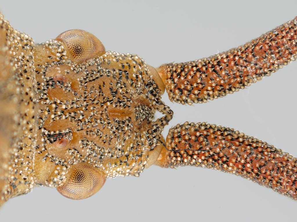

Ich bin gerade wieder einmal am Optimieren meiner Ausrüstung, das ist ein einfacher Stack von einer Wanze. Leider kann ich noch nicht sagen von welcher, wenn das wer von Euch zufällig wissen sollte, bitte einfach ergänzen ...
Nikon D 7100 mit dem Zeiss Luminar 40mm Typ III, ausgeleuchtet mit 3 Schott Fostec Kaltlichtquellen und entsprechenden Lichtleitern/Lichtformern. Im Dateinahmen erkennt Ihr die Schrittweite 0,004 mm, es sind 241 Schichten und in Klammer die Einstellungen von Helicon Fokus im Modus B ...
Es handelt sich um ein Probebild für einen PANOStack ...
Liebe Grüße aus Bulgarien
PS: wo die Wanze auch her ist ...

ein schickes Wanzenportrait zeigst Du. (Und Deine technische Ausrüstung hierfür ist für mich geradezu ehrfurchterregend!!!)
Für eine Identifizierung wäre aber eine Übersichtsaufnahme des ganzen Viecherls gut. Die Wanzenkenner werden sich aber vielleicht auch so melden. In meinem kleinen Insektenbuch finde ich allein 23 Wanzen-Familien.

Hier mal einen Tipp : Versuch es bei Helicon Fokus mal mit der Methode C - Pyramide. Da kommt, gerade bei Insektenaufnahmen, die räumliche Tiefe besser.

Beate und ich arbeiten im Normalfall über http://www.heteroptera.eu, wir sind uns aber nicht einig .-)
Eine Übersichtsaufnahme habe ich heute gemacht, leider sind die Augen schon hinüber ...

Lasse gerade den Stapel noch einmal mit "C" berechnen, bin gespannt, ich habe damit noch nie bessere Ergebnisse bekommen (waren aber keine Insekten) ==> danke für den Tipp ...
Hallo Horst-Dieter
Habe mir das "C" bei zwei Bildern näher angesehen - vergleichbar mit P-MAx von Zerene Starker ...
Die Bilder sind kontrastreicher, für die die Bildbearbeitung auf ein Mindestmaß beschränken wollen die bessere Lösung, für die Leute die in der Bildbearbeitung das letzte Quäntchen rausholen wollen ist das die schlechtere Methode da man von einem kontrastreichen Bilddatensatz nicht ohne weiteres (ohne Verluste an Qualität) auf eine weicher Version zurück gehen kann ...
Man hat nebenbei auch weniger Artefakte, also dort wo diese stören, bzw. nicht leicht retuschiert werden können ist "C" von Vorteil. Der Zerene ist im P-MAX schlechter zu steuern, da hast Du Recht, da ist Helicon eine Nase vorne ...
Ich werde mich in Zukunft also auch mit dem "C" auseinander setzen, danke für den Tipp ==> man bekommt Ihn weicher bei der Stackereinstellung (Radius gleich lassen, Weichzeichnung ==> Wert erhöhen ...
