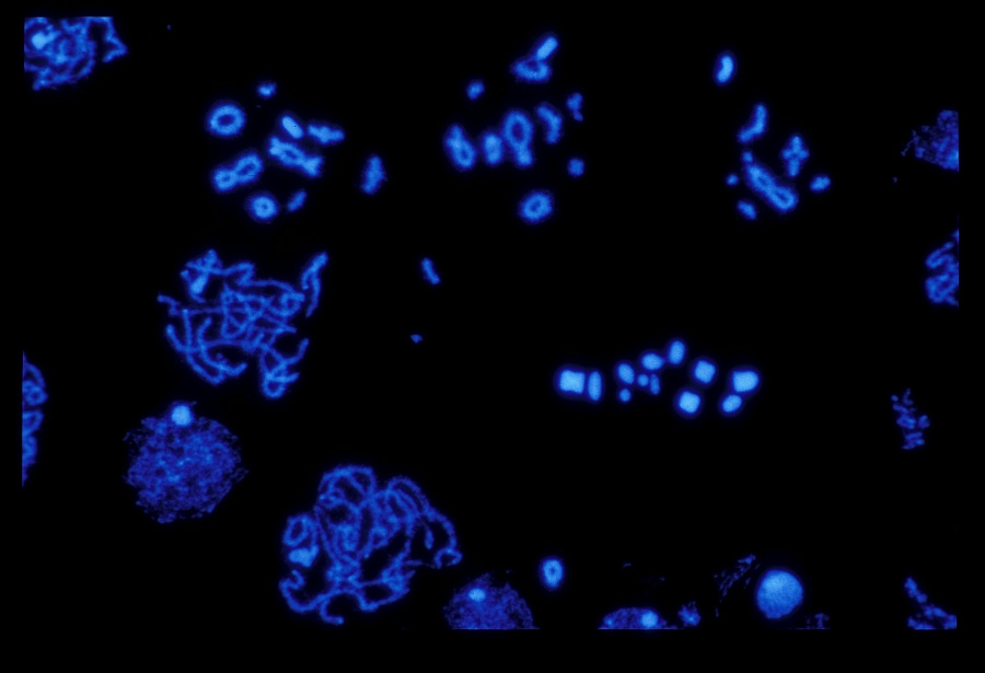

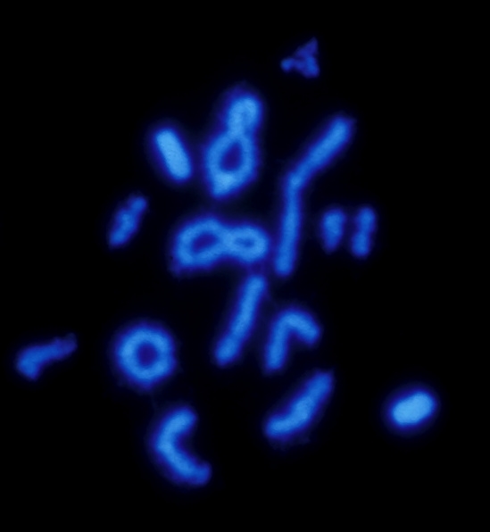

zum zuverlässigen und haltbaren Eindecken von fluorochromiertem Material nimmst Du am besten D.P.X (auch manchmal DePeX genannt).
Im Vergleich zu einem in Wasser / Glycerin eingeschlossenen Frischpräparat bekommst Du z.B. bei dem DNA Marker DAPI ca. 75% der Fluoreszenzintensität nach DPX Einbettung.
Nach 10 Jahren im Dunkeln (s. Bilder unten) fluoreszieren die Präparate immer noch ordentlich.

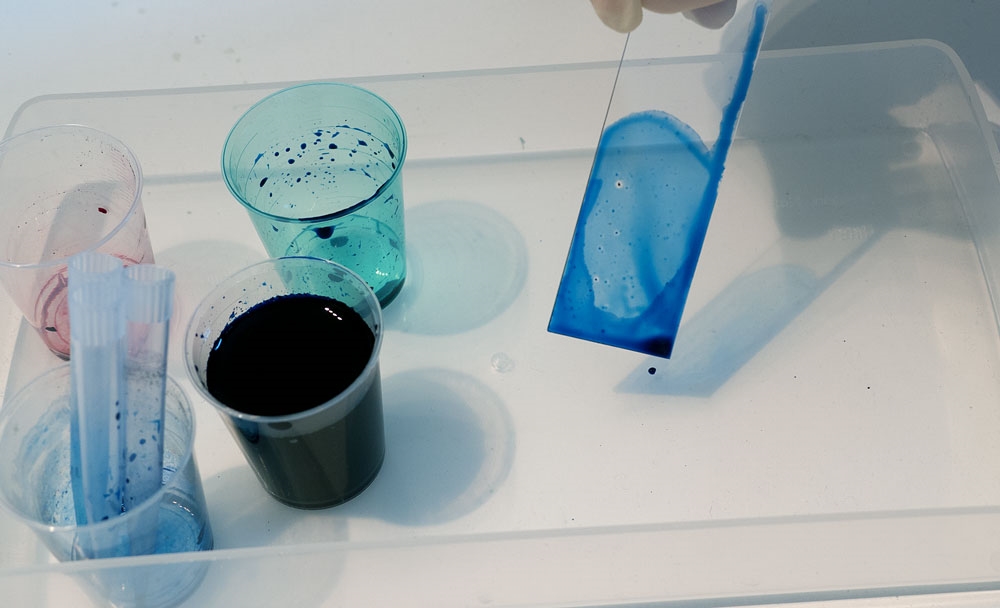

Liebe Freunde,
hier nur zum Vergleich und ohne botanischen Anspruch (die Färbung ist zu blass und ich kann noch nicht sagen, was zu sehen ist ...) ein Beispielbild von einer Pianese-Färbung mit der Lösung der Firma Waldeck. Das Objekt ist der Klematis-Spross, der das Thema überhaupt angestoßen hat.
Nochmals herzlichen Dank an Eckhard für die Farblösung!
Die Lösung ist ebenfalls blau (recht dunkel ...) und ohne Schmock.  :)
Allerdings schreibt Waldeck in der Färbeanleitung:
Pilzhyphen: rosa
Wirtsgewebe: grün
Da scheint also auch etwas nicht zu stimmen ...
