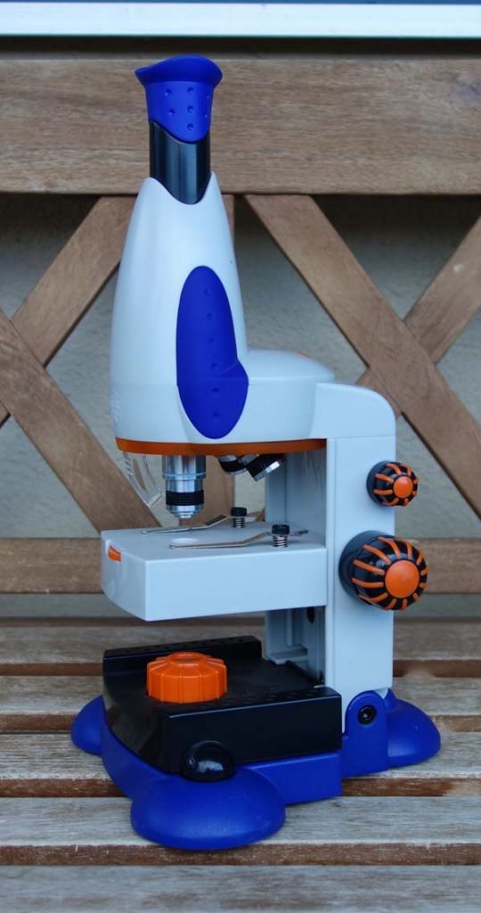

Ich habe diese Tage auf dem Flohmarkt das unten abgebildete Mikroskop entdeckt. Beschriftet ist es mit ,,The Discovery Channel Store, Inc.", © 2001, Made in China. Bis auf wenige Schrauben und die Objektklammern besteht das Stativ komplett aus Kunststoff. Dem gewicht nach, scheint im Sockel etwas Schweres verbaut zu sein. Der Tisch verfügt über Grob- und Feintrieb. Der Feintrieb harzt und spring und ist somit nicht zu gebrauchen. Es gibt eine Auflicht- und Durchlichteinheit. Anstelle eines Kondensors wurde eine Lochblende verbaut. Das Gerät lässt sich wie ein Hufeisenstativ nach hinten neigen.
Auf das Gerät aufmerksam wurde ich wegen den korrekt beschrifteten Objektiven mit RMS-Gewinde. Das Okular ist zweilinsig aufgebaut und hat einen extrem geringen Augenabstand. Dem niedrigen Preis wegen, musste ich mir den Kauf nicht lange überlegen.
Das Mikroskop

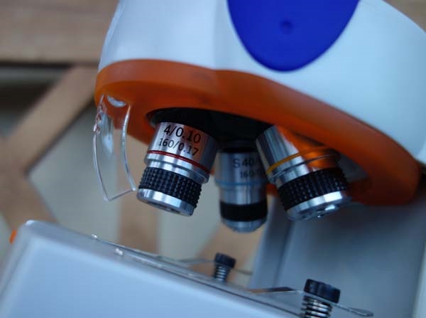

Die Objektive mit dem Lichtleiter der Auflichtbeleuchtung

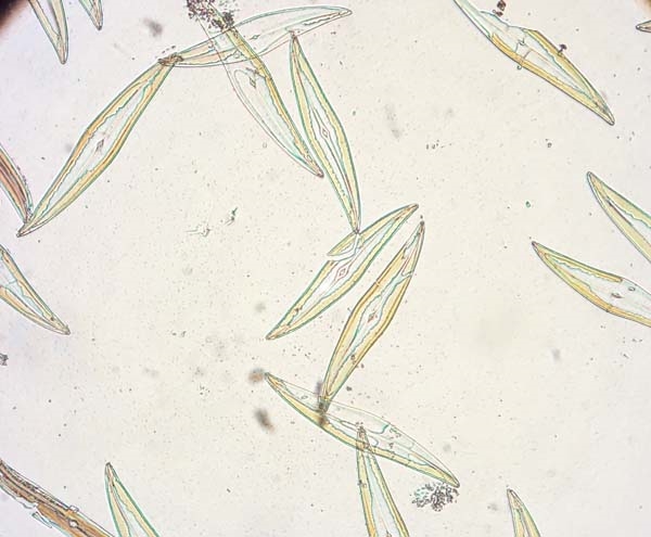

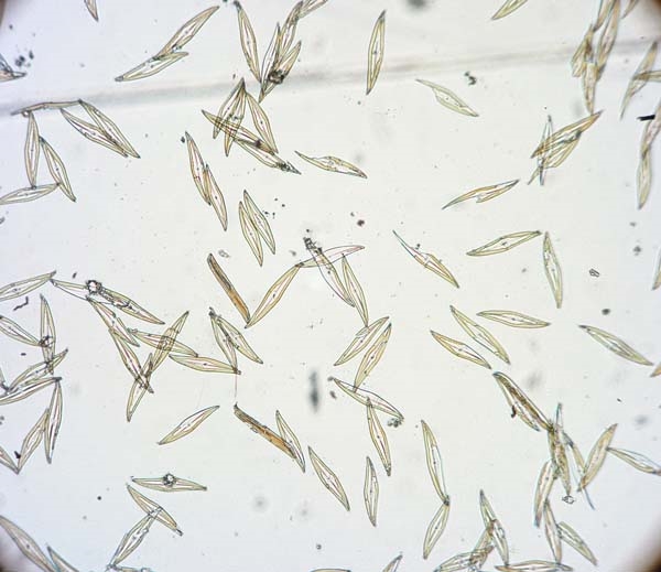

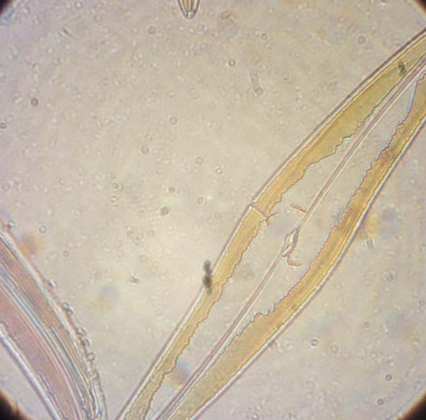

Einige Beispielbilder von Pleurosigma angulatum
40-fache Vergrösserung
100-fache Vergrösserung
400-fache Vergrösserung, eigentlich müsste die Schalenstruktur aufgelöst werden.
Wie die Bilder zeigen, macht sich sehr bald der fehlende Kondensor bemerkbar. Am Wild M20 verhalten sich die Objektive wie erwartet. Es sind billige Achromate die zum Rand hin schnell unscharf werden aber die angegebene Apertur sicher erreichen.

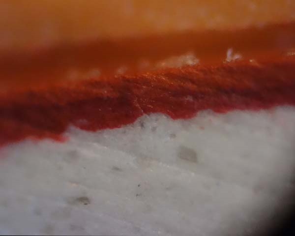

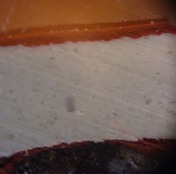

Hier noch ein Beispiel mit der Auflicheinrichtung.
Farbschnitt
40-fache Vergösserung
Fazit
Etwas bessere Objektive und ein besseres Okular als bei Kindermikroskopen üblich reichen nicht. Eine einfache Kondensorlinse, wie sie Olympus an den Hufeisen-Schulmikroskopen verbaut hatte, würde erst die Fähigkeiten der Objektive erschliessen. Das Plastikstativ hat zwar meinen sechsjährigen Sohn auf anhieb angesprochen ist jedoch zu wenig stabil. Die Fokussierung ist Glücksache.
Leider kriegt man für das wenige Geld das ich bezahlt habe auch kein altes monokulares Markenmikroskop. Erst recht nicht mit funktionsfähiger Auflichtbeleuchtung.
